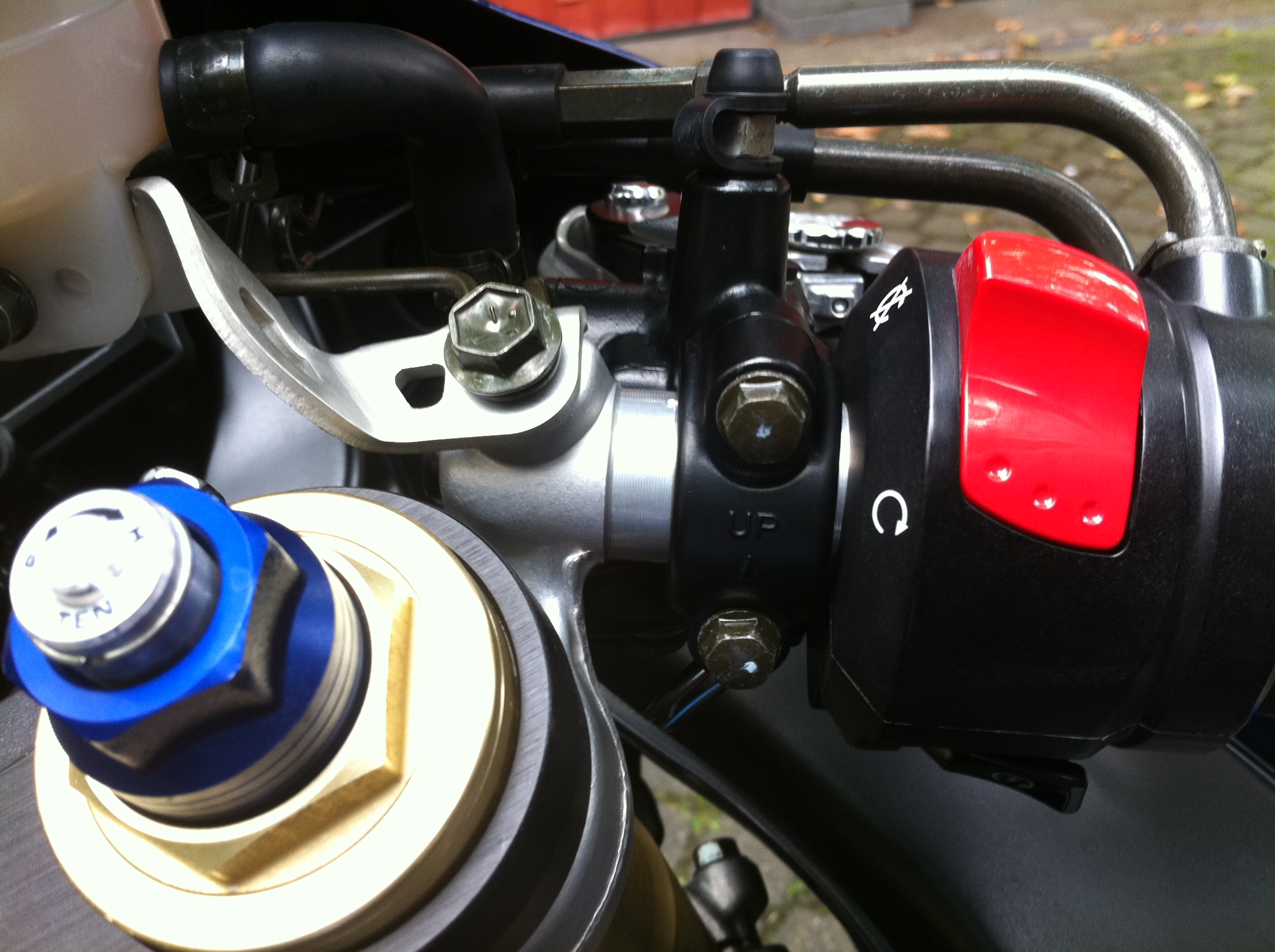

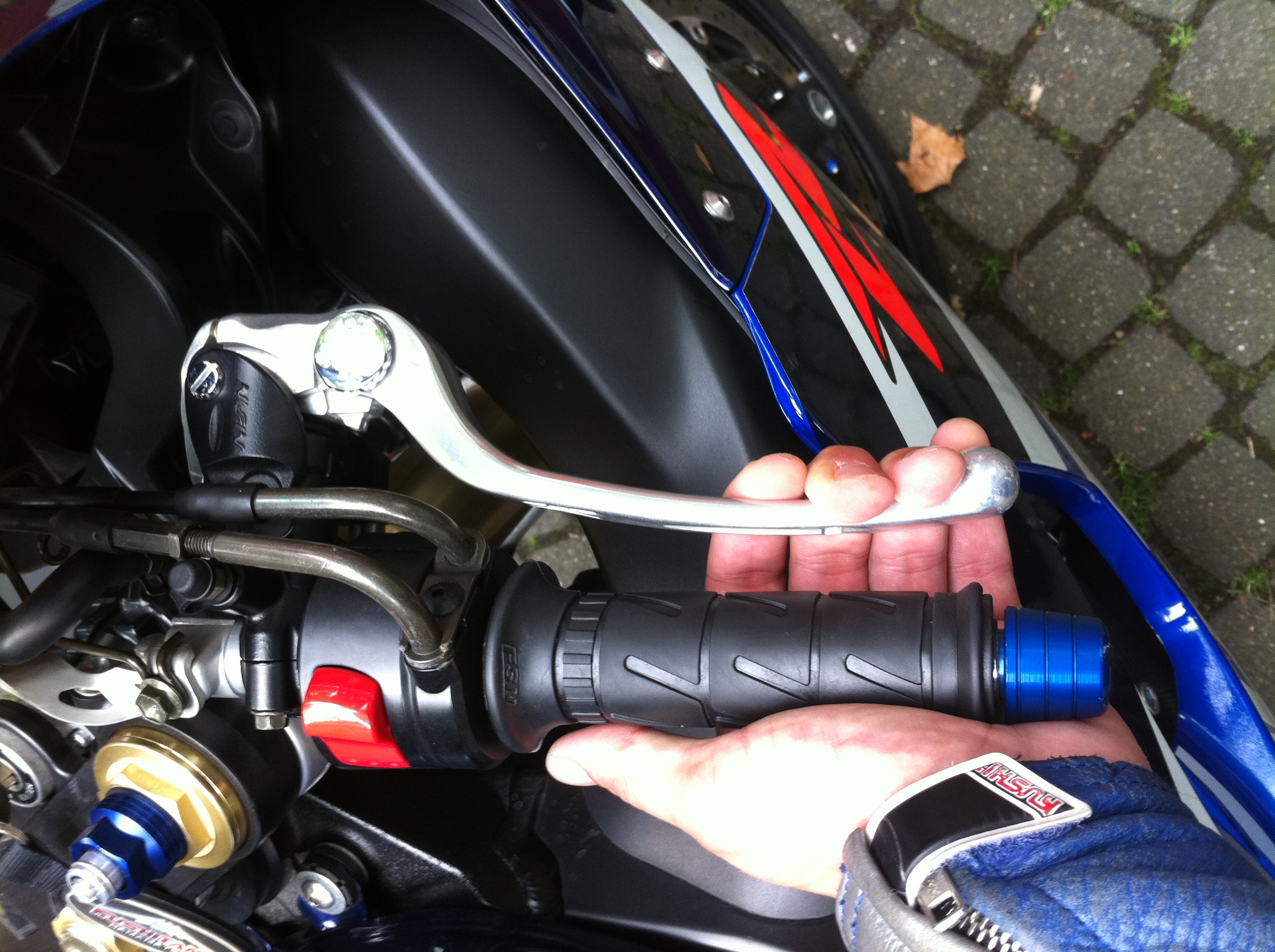

ich habe glaub ich ein dickes Problem. Ich habe meine 600er K4 jetzt genau eine Woche. Bin jeden Tag gefahren und hatte anfangs das Gefühl, dass mein Bremshebel sich immer weiter zurückziehen lässt. Das hat sich heute leider bestätigt, als ich die Hübsche vorhin aus der Garage geholt habe, konnte ich den Bremshebel fast bis zum Gashahn durchziehen. Hier mal ein Bild davon:
Ich würde ja zum Händler fahren, aber leider ist der 150km weit weg und ich möchte so ehrlich gesagt keine weiten Strecken fahren!
Ach ja, das Rädchen hab ich schon auf 1 gestellt, mehr geht nicht!

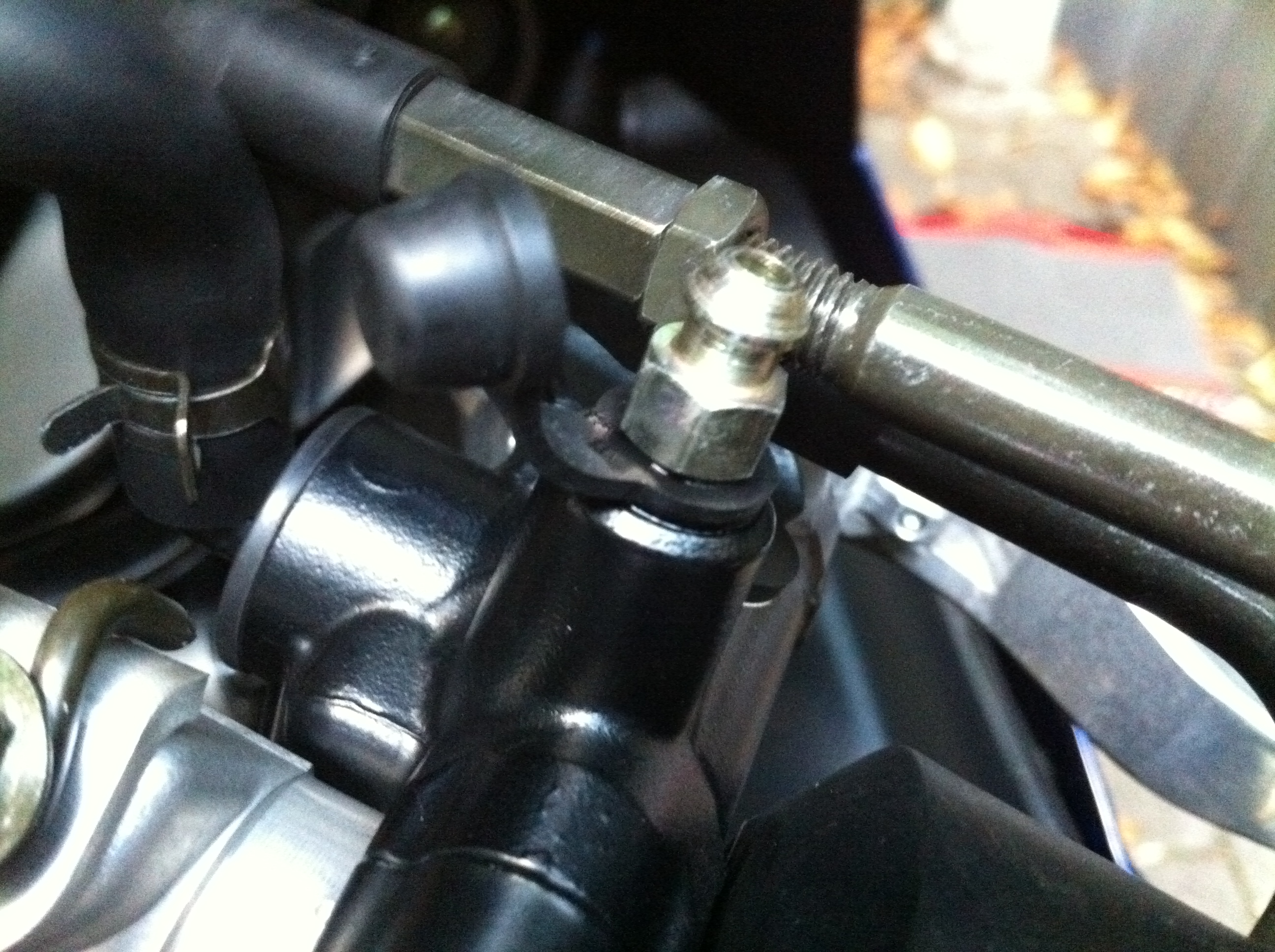

Ich habe vor 3 Tagen versucht den Winkel der Kupplungs und Bremshebel etwas weiter nach unten zu verstellen und habe bei der Bremse an diesen 2 Schrauben (die 2 neben dem Notaus-Schalter wo "UP" steht) rumgefummelt, sie aber auch wieder festgezogen:
Könnte das was damit zu tun haben?
Ich habe das Gefühl, dass der Bremsflüssigkeitsbehälter voller geworden ist. Es läuft auch nirgendwo Flüssigkeit aus!
Bin für jede Hilfe dankbar, mein Urlaub neigt sich dem Ende und ich möchte gerne noch fahren;)

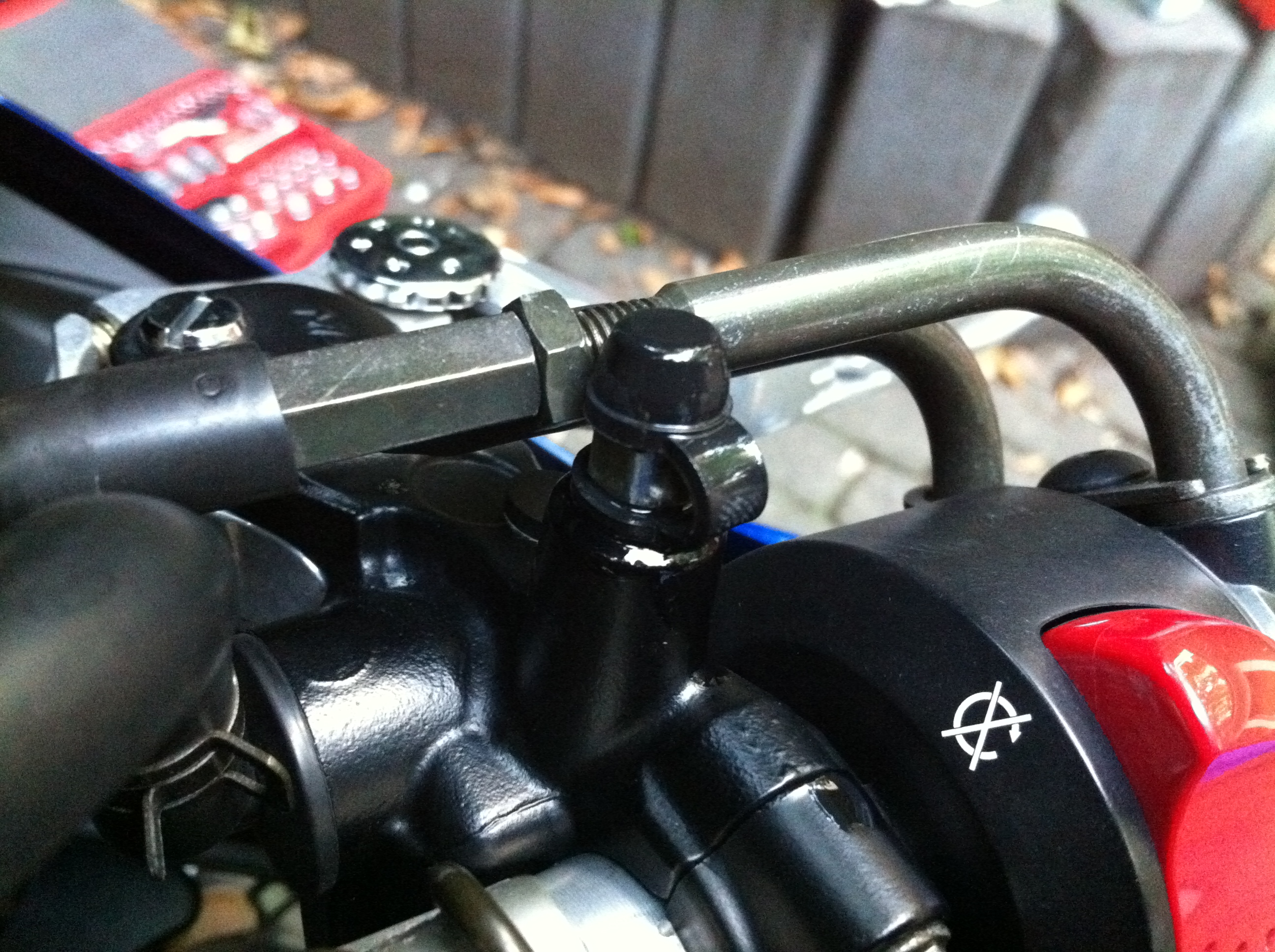

So ich habe gerade die Anlage entlüftet, auf beiden seiten unten. Hab ne halbe Dose DOT 4 durchgejagt, Problem besteht weiterhin.
Dann habe ich noch etwas entdeckt:
Ist das auch eine Entlüftungsschraube? Sollte ich da oben auch entlüften? Als ich den Gummipropfen abgemacht habe, war es darunter naß, wie ihr es auf den Bildern sehen könnt. Habe dann versucht die Schraube nachzu ziehen, aber da tat sich gar nix.

achso mensch, das ist die entlüftungsschraube (ventil) der bremspumpe...

Lang Rede, kurzer Sinn: ja auch noch mal an der Bremspumpe entlueften, irgendwo muss die Luft im System ja herkommen...

Servus! War gerade bei meiner Karre und habe den Bremshebel wieder gelöst. Es ist nun so, dass der Hebel ca.1,5 cm weniger zum Gashahn gezogen werden kann. Das ist soweit schonmal erfreulich. Was meint ihr, läuft sowas auf die einjährige Händlergewährleistung? Wenn da jetzt wirklich irgendwo etwas undicht sein sollte? Oder kann der Händler sagen: "Ar***lecken, Verschleiß!" Nach einer Woche wäre das schon sehr heftig^^

Würde ich auch sagen, richtig entlüften würde vermutlich helfen. Dass sich da ein Tropfen BF unter den Gummikappen befindet ist normal, das stammt noch vom letzten Mal entlüften bzw. wechseln.

So hab gerade mit nem Kumpel nochmal entlüftet, diesmal auch oben. Und da war der Spaß: Oben kaum sau viel Luft raus! Die muss sich in der Anlage befunden haben und dann im Laufe der letzten Woche nach oben durchgejuckelt sein. Jetzt hab ich den Hebel auf 4 stehn und er packt super! Problem gelöst! Dafür absolutes shicewetter hier...:(((
