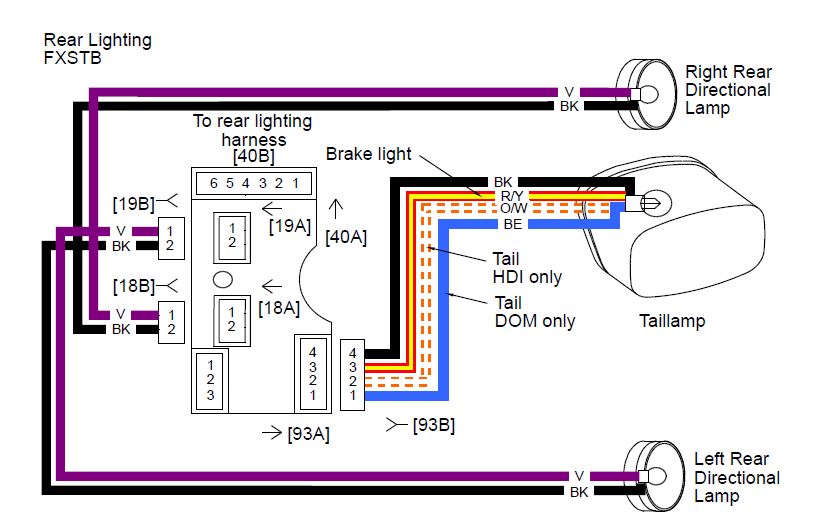

Wenn du es öffnen kannst, es kann auch im inneren des LED ein Wackler sein. Allerdings würde ich auch mit der Kombination Stecker /Buchse anfangen. Sind die Kontakte in gutem Zustand (manchmal werden die zur Seite gedrückt und fassen dann nicht mehr ineinander.
Kontaktbelegung ist in etwa so:
http://forum.milwaukee-vtwin.de/attachments/120/120364.jpg

Der Link geht net ^^
