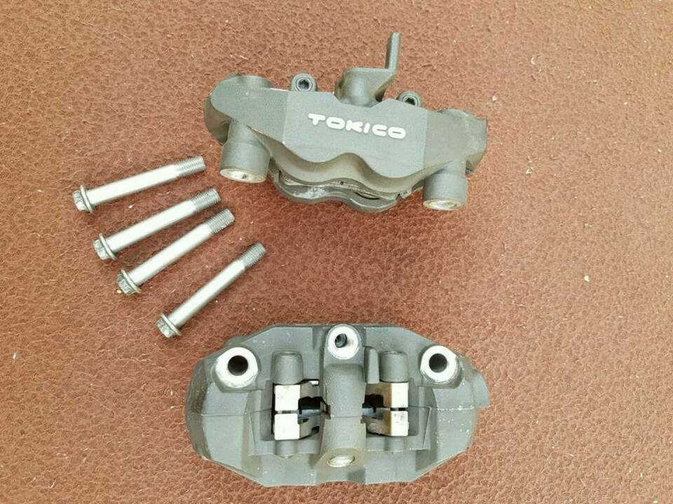

Hallo,
ich habe vor kurzem meine Bremssättel mittels Ultraschallbecken gereinigt.
Jedoch war dort ein nicht geeignetes Reinigungsmittel drin und meine Sättel sind blank ohne Farbe raus gekommen.
Jetzt wollte ich fragen, ob die Bremssättel defekt sind oder ähnliches?
Ist auf den Laufflächen, wo die Zylinder, sind eine Beschichtung, die es auch weg genommen haben könnte?

Die Kolben laufen auf den Dichtungen. Aber vermutlich sehen die Dinger jetzt echt schlimm aus. Sind die polierten Stellen jetzt rau?

Waren glaub ein bisschen rauer.
Hab sie schon wieder zusammengebaut.
Möchte nur sichergehen bevor ich auf´n Ring im Juli wieder damit geh.
Ja schön ist was anderes.
Die Sättel sind jetzt so Silber :D

Kolben sieht man nicht!
Einbauen- Entlüften. Dann voll anziehen, Kabelbinder rum und stehen lassen. Dann abnehmen, Beläge raus und schauen ob was suppt.
