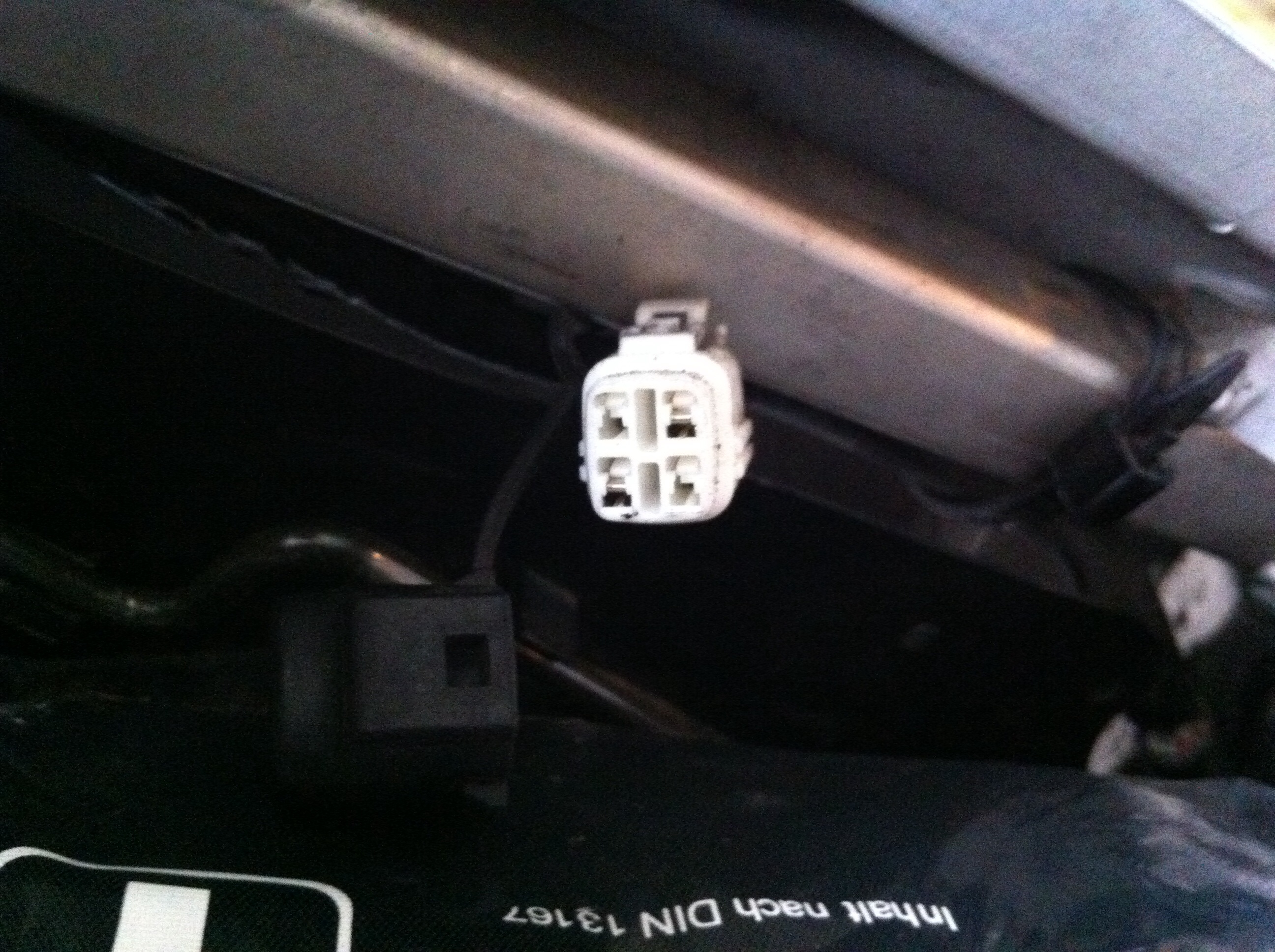

Hallo zusammen.
Ich habe eine Frage und die Suchfunktion hat mir nicht weiter geholfen oder ich hab die passende Antwort einfach nicht gefunden :D . Ich habe vor mir einen Diagnosestecker für meine K1 zu basteln,da mir das mit der Büroklammer zu "fummelig" ist.Nun lautet meine Frage:weiß jemand ob und wo ich das passende Gegenstück zu diesem Stecker her bekomme?
Im Voraus schonmal danke!
Grüsse Kurzer85

Gib mal in der Sufu " Japanstecker " ein.
Da werden einige Seiten genannt wo es was geben könnte!

Danke.Bin die Seiten soweit mal durchgegangen.Hab aber nur nen sehr ähnlichen Stecker gefunden.Na mal schauen.
Gast16056
Perfekt.Da ist er.Jemand Interesse an einer Sammelbestellung :rolleyes: ? Mindestbestellsumme 20$.Und das ist nur das kleinere Übel bei den Versandkosten.Also fällt die Bestellung auf der Seite schonmal weg.Aber jetzt hab ich ja wenigstens die Bezeichnung.Danke!

Sumitomo 6p090WP-MT (HM6) heißt der Stecker.
Kaufen kann man außer bei easternbeaver auch hier: http://www.corsa-technic.com/category.php?category_id=107
Für 0 Cent oder was in die Kaffekasse kann man auch zum benachbarten Schrottplatz fahren. Im Opel Agila mit der 1L Maschine wurde der Stecker verbaut. Wenn man die Motorhaube aufklappt dann oben rechts. Ein Bild davon habe ich im "Suzuki SDS" Thread gepostet.

Richtig interessant wirds, wenn man dazu noch das Gegenstück hat und zwei Stecker. Dann kann man sich nämlich eine Verlängerung bauen, die man einmal ansteckt und dann nach hinten untern Sozius legt. So braucht man dann nicht für jeden popeligen Fehler immer gleich Schrauben zu lösen. :)

2 Tage früher und hätte dir ein Pärchen abgenommen. Jetzt war ich aufm Schrottplatz und habe bei 2 Opel Agila je 1 Pärchen rausgeschnitten. Die Verlängerung ist seit gestern eingebaut und getestet. :lol:
