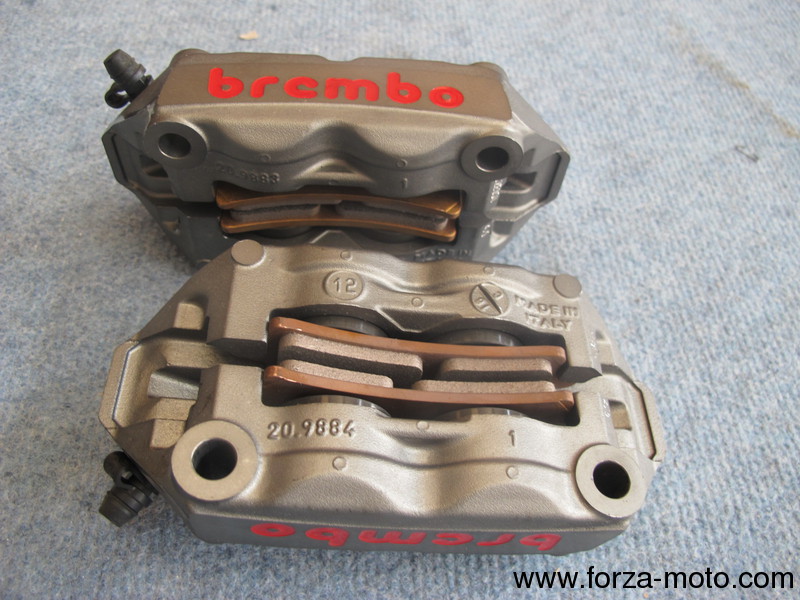

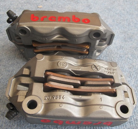

Hallo Zusammen!
Ich habe mir mal ein Paar neue Brembo M4 Zangen gegönnt und dazu passende EBC HH Beläge.
Diese ähneln optisch den Z04, d.h. eine "asymetrische" Anordnung des Sintermaterials auf der Grundplatte.
Nun meine Frage: Da die Beläge keine vorgeschriebene Laufrichtung aufweisen scheint der Einbau "egal" zu sein.
Wenn ich etwas Google durchforste sehe ich eigentlich immer folgenden Einbau :(
Kann mir jemand aus sagen, ob diese "verdrehte" Einbauweise Pfilcht ist oder ich die Beläge einfach irgendwie montieren kann :confused:
Nur so aus der Theorie, wenn ich mir einen neuen Satz Beläge kaufe, kann ich diese gar nicht wie auf dem Bild montieren, sondern
mir 2 Packungen kaufen und diese "mischen", um den Einbau so zu erledigen.
Vielen Dank im Voraus!
