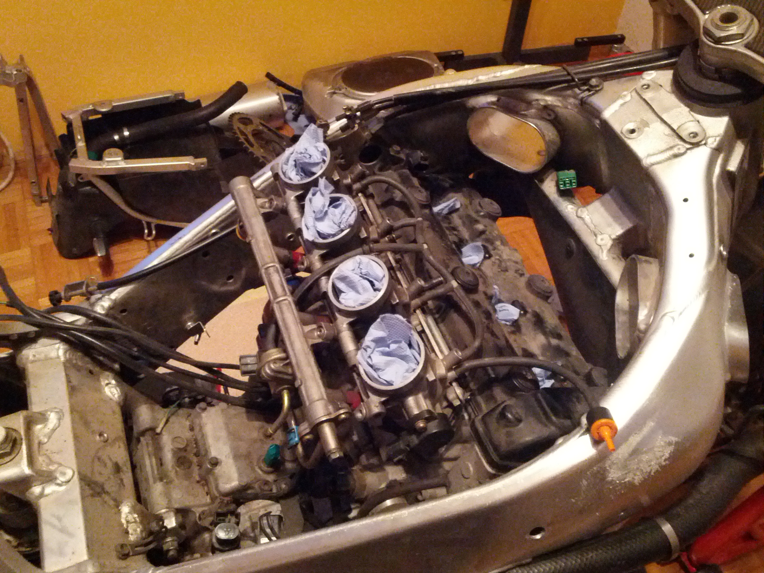

Servus,
ich erbitte eure weise hilfe ^^
versuche gerade die Einspritzleiste runter zu bekommen. Aber das Ding will einfach nicht. Hab schon alle Schellen (sind pro Stutzen 2) gelöst. Es wackelt auch wenn man es hin und her bewegt. Allerdings kann ich es nicht abnehmen. Muss ich noch irgendwas beachten? Oder einfach dran rütteln und ziehen mit animalischer Gewalt :D?
Hab sicher schon 10min daran gezerrt und gerüttelt. Aber es bewegt sich keinen Millimeter runter.
Grüße, Alex

Musste bei meinem nach langer zeit au mit bissel kraft ran. Kannst ja auch mal bissel wd40 hinsprühen…vll hilft es bissel.

einfach dran ziehen .. die sind mit o-ringe in löcher drin .. diese oringe dichten ja ab gegen falschluft ziehen. darum geht das recht schwer. entweder bissel mit nem schraubendreher hebel oder mit leichter gewalt ziehn. erstere ist die einfachere variante. beim montieren beachten NEUE O-RINGE zu nehmen sonst wirds nimemr dicht :)

Wo sollen die o-ringe sitzen?! Kann mich nicht dran erinnern, dass da welche waren.

diese sitzen am einspritzventil ... unten an der düse ist eine nut und da sitzen die drum herum !!!

Aber die ganze einspritzleiste sitzt doch oben drauf und abgedichtet wird über die schraubbaren schellen.
Aber selbst wenn da o-ringe sind…bei mir ging es jetzt auch ein ganzes jahr ohne neue und ich merke nichts von falschluft.

es ist nie alles ein muss .... sonder ein kann ;)
das rail der einspritzleiste ist mit jedem einspritzventil verbunden. die ventile haben immer o-ringe an der ober unterseite zum abdichten. wenn du die einspritleiste mit rail und ventilen abmontieren willst müssen die einspritzventile mit raus. an den einspritzentilen unten im zylinderkopf sitzen dann diese o-ringe drin. tauschen muss man das net aber es ist sinnvoll da beim raushebeln der o-ring reißen kann. zur montage immer mit bissel fett einfetten und reindrücken.

Zuerst muss ich das Zeug mal raus bekommen. Hab es jetzt mit aller Kraft versucht (ohne Hebel bis jetzt) und es tut sich nichts. Aber ist besser als jedes Fitnessstudio... Hatte schon Angst das ich das Bike von den Ständern hebe. Für heute lass ich es sein. Zuviel Wein, zu wenig Kraft und Angst das ich was Kaputt mache.
Morgen hab ich keine Zeit da Familien Feier. Aber Dienstag nach dem Arbeiten werde ich es nochmal versuchen.
Danke schon mal für die bisherigen Tipps. Vielleicht kommen bis dorthin ja noch ein paar mehr :)
