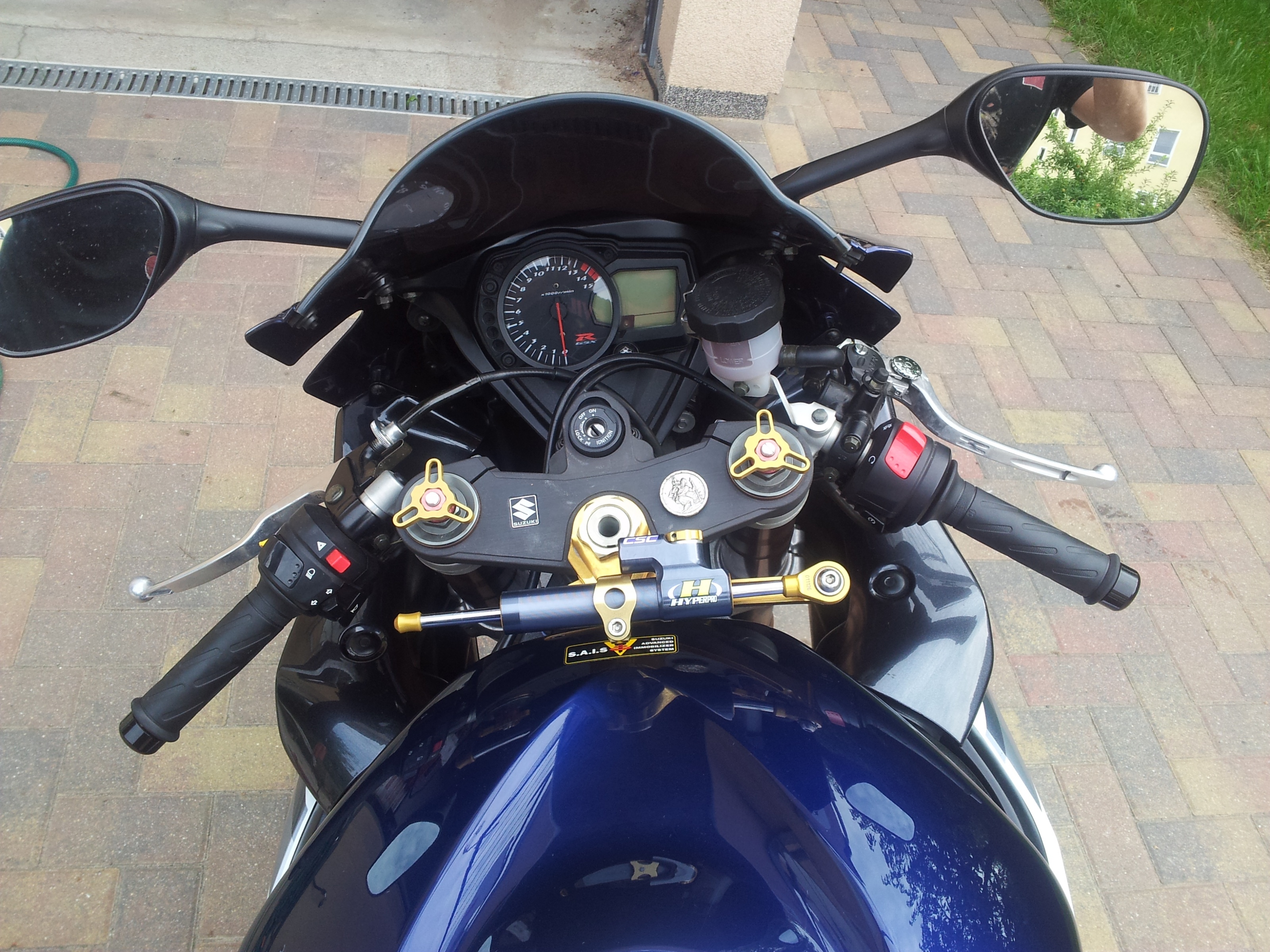

Ich denke mal der Vorbesitzer hat ihn abgeschraubt, da er nicht mehr funktionierte... hatte ich auch und bin dann auf Hyperpro umgestiegen. Nachteil ist allerdings, der wird an der Gabelbrücke verbaut und muss jedesmal abgeschraubt werden wenn ich den Tank demontiere.

Der LKD arbeitet beim Einlenken, Umlegen und bei Schlägen im Fahrwerk (-> Bodenwellen, Gegenstände oder Tiere die man überfährt, abhebendes Vorderrad, ...), eben immer dann wenn die Lenkung in Bewegung ist.
Bei mechanisch einstellbaren LKD ist zu beachten, dass die Dämpfung logischer Weise konstant ist und sich nicht mit der Fahrzeuggeschwindigkeit ändert wie sie das z. B. bei den in den neueren Gixxen ab Werk verbauten elektrisch einstellbaren tut. Ansonsten gibt es zwischen LKD verschiedener Bauart und Hersteller Unterschiede in der absoluten Dämpfung (die ja quasi immer einstellbar ist) und dem Verhalten des LKD (progressiv oder linear).
Generell gilt die Faustregel lieber zu weich einzustellen als zu hart.
EDIT: Da war schon einer schneller als ich :p
Genau wie Chris schreibt, sollte man den LKD im Optimalfall gar nicht wirklich spüren, denn wenn man ihm beim normalen Lenken schon spürt, behindert er bereits.
