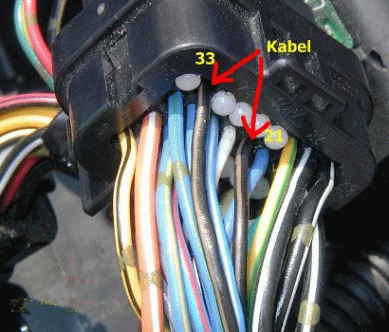

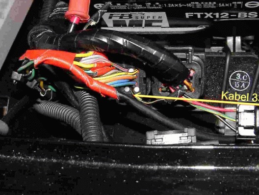

Wenn du es richtig gemacht hast, sollte es funktionieren!
Ohne Krümmertausch:
1. Zündung ein und während die Klappe sich stellt, beim 2. Anschlag, Zündung wieder aus.
2. Richtigen PIN aus Stecker ziehen.
3. Alles wieder zusammenstecken.
Mit neuem Krümmer:
1. Fällt weg. Weil die Klappe bei ausgehängten Bowdenzügen offen ist.
2. Zündung aus, PIN raus.
3. Wieder zusammenstecken.
4. Züge aushängen und ggf. Motor+Züge demontieren.

da ich das FI Problem selber nicht in Griff bekommen habe, habe ich die GSXR zum Händler gebracht.
Nun meint der Händler er hätte einen ErrorCode von der Drosselklappe und er schliesst nicht aus dass ich mit meiner Aktion die Drosselklappe zerstört habe.
Kann das sein? Nur durch die Entfernung eines Kabels?
Er meint eine neue Drosselklappe würde mich 1500 EUR kosten :(
N
Nitro Chris
25.06.2011
5.870
Wenn du das richtige Kabel erwischt hast und keinen Kurzschluss eingebaut hattest.
Ist es eher unwarscheinlich das es durch die Klappendeaktivierung kommt.
Salut
Salut
30.08.2010
1.483
Stadt Oelde, Nordrhein-Westfal
600er k6, 750 k7
Mein Tipp: Fahr in ne andere Werkstatt die dich nicht verarschen will.
Du kannst mit dem Umbau nicht deine Drosselklappe schrotten, auch bei einen Kurzschluss nicht.
Was hast du denn für einen Error Code??

Fehler gelesen c00 aber f1 immer noch da suche gerade diesen Kabel mit dem 5 pin...

Steuergerät in Fahrtrichtung ;)

sieht bei mir anders aus werde mich ansetzen wenn mein Fahrzeug zugelassen wird gerade batterie ausgebaut und am laden.
muss ich beide braunen schneiden?

Ach Mist habe gerade erst gesehen das du eine L1 hast :wallbash:
Soweit ich weiß geht das bei der nicht einfach mit dem Pin raus ziehen
Du musst dir ein Healtech Auspuffklappen Servo Eliminator dazu kaufen
Ich bin mir aber nicht mehr sicher ob jemand anderes es schon anders geschafft hat bei dem Model
Ohne den eliminator.
