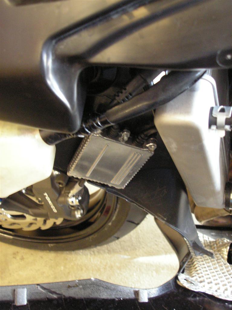

Bei deiner K9 brauchst du dann allerdings 3(!) Vorschaltgeräte (für jeden Xenonbrenner eines) und da hab ich sorgen das du die alle unter der Verkleidung unterbringen kannst.
Würde dir in diesem Fall zu einem Superkleinen Vorschaltgerät raten, das passt gerade so hinter die Verkleidung weil nirgends wirklich Platz dafür ist.
Vieleicht noch hinterm Tacho aber da kann es u.U. in einer Kontrolle auch leicht Entdeckt werden, man muss ja nichts Herausfordern.:smilie_f:

Grund ist der Platzmangel für die Vorschaltgeräte, bei den Superkleinen ist das Zündmodul (ein kleiner schwarzer Kasten) nämlich extra, und der will auch noch irgendwo Untergebracht werden.
Schau am besten erstmal ob du auch irgendwo einen Geeigneten Platz hast, weiß ja nicht wie das bei der K9 Platzmäßig Ausschaut aber beim Oldtimer K7 ist unter der linken Seitenverkleidung so ziemlich der einzigste Platz wo man das ganze gut Verstauen kann.

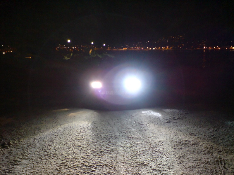

http://img3.imageshack.us/i/dsc00519l.jpg/#q=25000k

aso!
ich dachte, dass hat auch was mit der Temperatur zu tun! :D
ja schau so sieht das aus! :D
25K
8K
6K
Organspender
Organspender
08.11.2008
433
Ja, man sagt auch Farbtemperatur. Also warmes oder Kaltes Licht (z.B. weiß = Kalt) aber wenn das Kit so Leuchtet wie im ersten Bild: Haben!:D
Nur wegen der Bullerei wäre mir das Risiko zu hoch, da musste ja schon Angst haben das die dich net raus holen. Ist ja schon extrem blau...ist aber auch nett Anzusehen.
