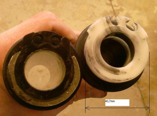

Bei der 600/750 K6-8 geht's auf jeden Fall, hab ich selbst auch gemacht!! Ob's bei der Kilo geht weiß ich nicht.
Im Bild links der Originale, rechts der von ner Yam R6/RJ11 (Bj.06/07).

Also habe Gasgriff von einer R1 Bj 06 montiert geile Sache und ich muss der Weg ist zwar kürzer aber es passt
P.s der Griff gebr. für 8 Euro gekauft
Strimmiger
Nach dem ersten Test heute (Gasgriff r1 an gsxr)kann ich nur sagen es ist der Absolute Knaller
