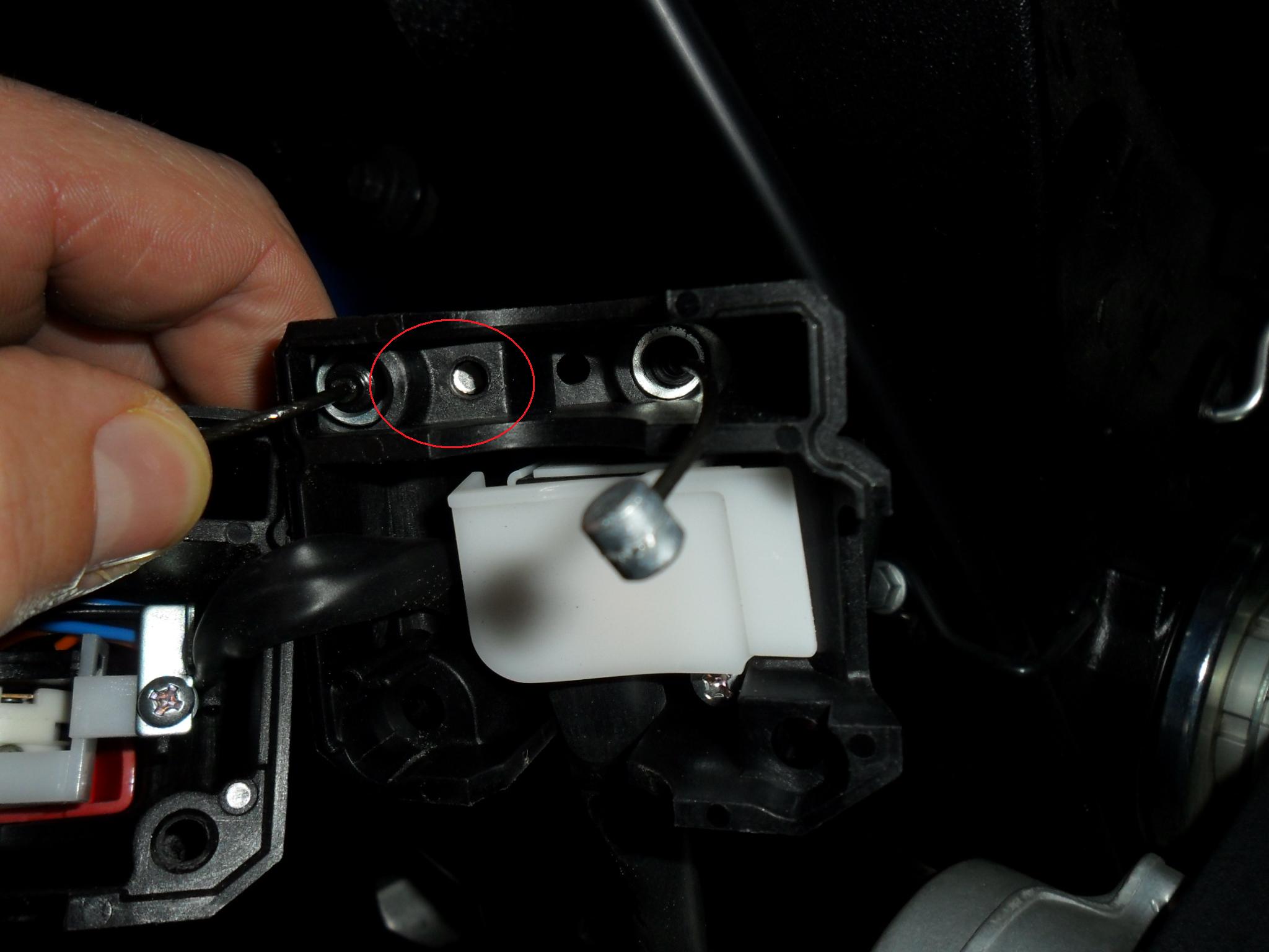

Dass es auffällt bezweifel ich mal ziemlich stark, da nur eine kleine Ecke aus der Innenseite des Schaltergehäuses abgefräst wird, weil der Griff sonst nicht richtig sitzt.

Hmm also nen Gasgriff der R1 RN12 ist mehr oder weniger ein Kurzhubgasgriff? Das Teil wird einfach durchgetauscht ohne weitere Bearbeitung?
Christopher
Die Yamselgriffe haben eine größere Zugscheibe, macht etwas weniger Drehwinkel.
Im Griffgehäuse musst noch zwei kleine Ecken wegdremeln.

Also es gibt 2 verschiedene Yamaha Griffe, die passen:
RN12 Griff und RJ11/RJ15 (identisch) Griff
Der RN12 Griff ist ein Mittelding zwischen RJ11/RJ15 und Seriengriff der GSX-R.
Er verringert den Drehwinkel nicht ganz so stark, dafür ist aber auch kein nacharbeiten des Gehäuses notwendig.
Der RJ11/RJ15 Griff verringert den Drehwinkel noch ein Stück weiter, als der von der RN12.
Da die Zugscheibe etwas zu groß für das Gehäuse ist, muss eine kleine Ecke weggedremelt werden, damit der Griff problemlos sitzt.
Ist aber keine große Sache, Bilder dazu gibts auch im Link auf der vorherigen Seite.
