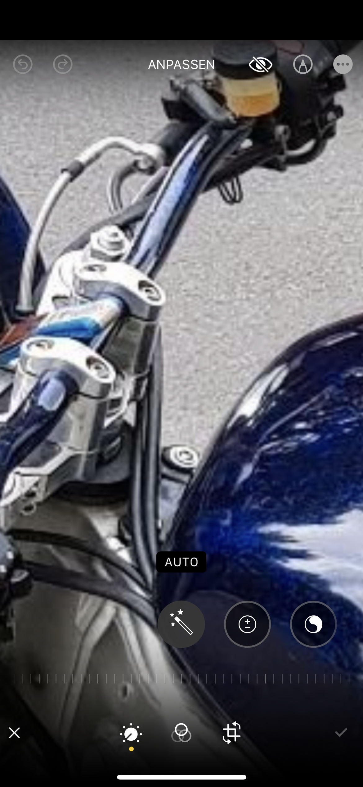

Die Srad 750 Baustelle geht weiter.
Hat jemand eventuell ein Paar Bilder wie die Gaszüge zu verlegen sind nach dem Umbau auf Superbikelenker(Spiegler).
Danke im Vorab

Danke, ich werde es mal genauso probieren. 👍🏽

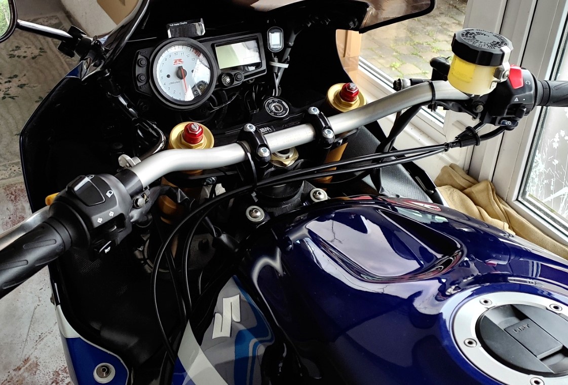

Da werden die Züge von der Länge nicht ausreichen, wenn du diese verlegen möchtest wie bei einer K4. Ist auch egal ob du eine Brücke von Spiegeler, ABM oder LSL verbaust.
Längere Stahlflexleitung wirst du auch brauchen.
Die werden so verlegt.

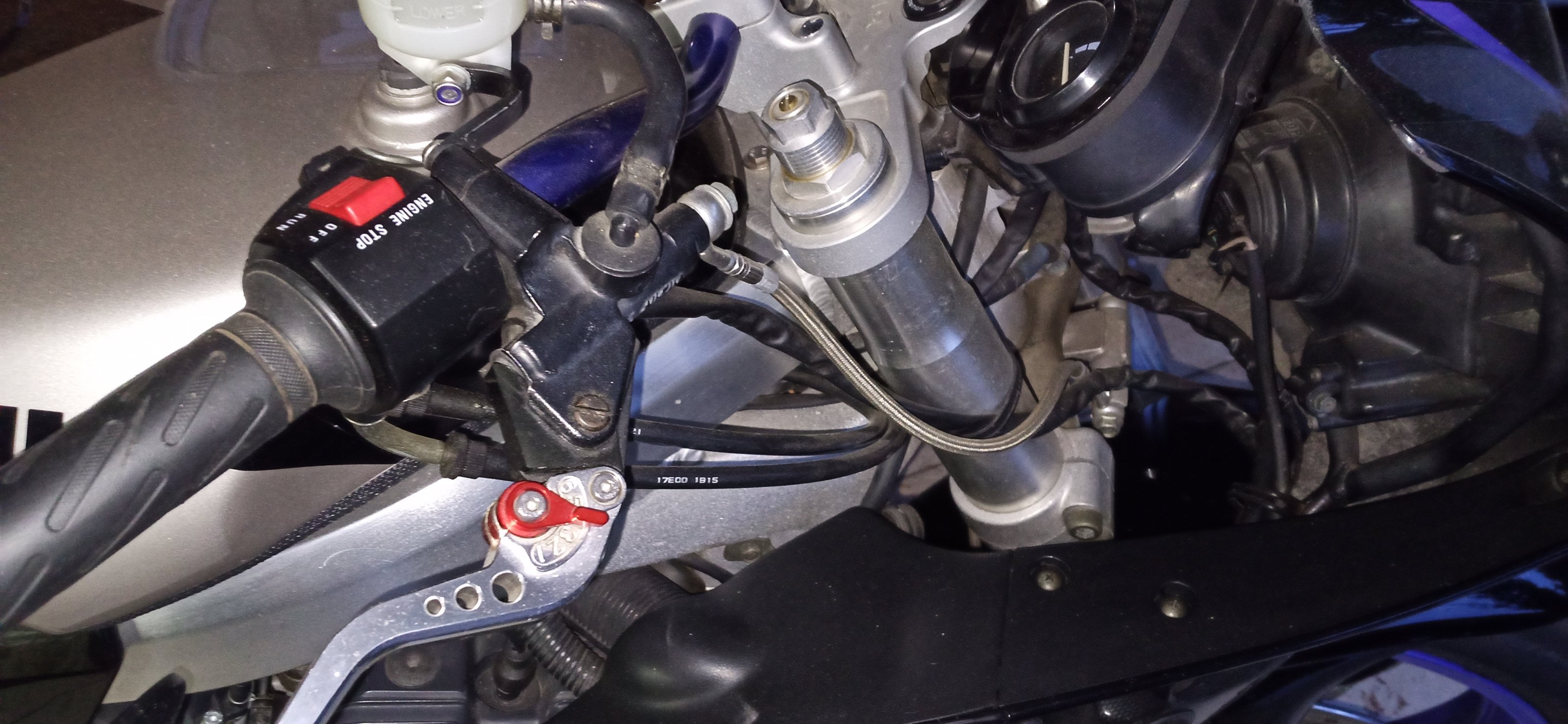

Ich werde es mal so probieren die Tage, allerdings warte ich auf die Lieferung der beiden Armaturen sowie der Gaszüge.
Stahflex passt soweit. Habe die längere Leitung verbaut.
Ist ein Rattenschwantz nach der langen Standzeit.
Kettensatz ist fällig.
Reifen müssen noch neu. (Bin am schwanken zwischen Power 5 und S22)
Vergaser müssen synchronisiert werden und Leerlauf Einstellung.
Bremsbeläge und Bremssättel neu abdichten.
ev hat hier einer ne Empfehlung. (Entweder original oder Zubehör?)
