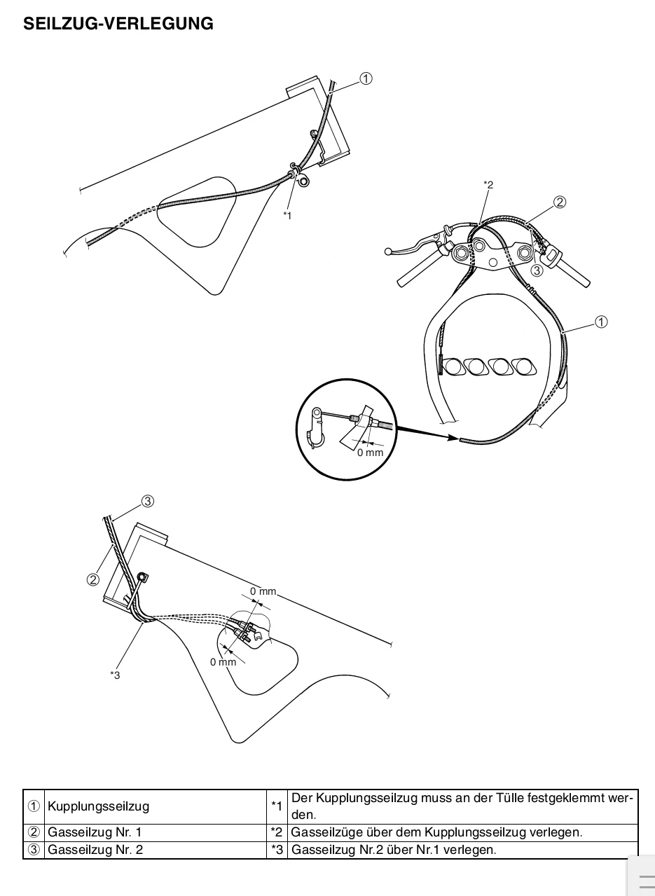

Hallo Leute,
Ich habe leider wieder ein kleines Problem.
Aktuell bin ich noch dabei, den Gaszug an meiner 750er K7 zu wechseln.
Verbaut war ein Kurzhubgasgriff, dieser wurde entfernt und wieder auf Original geändert. (Probleme mit unseren Tüv/Pickerl in AUT)
Das Problem: der Originale ist nach dem Einbau Schwergängig und das Gas stellt sich nicht zurück,wenn ich es loslasse.
Nach etlichen Versuchen habe ich mal nur den Zug für die Gasannahme eingängt, das Gas losgelassen und funktioniert.
Sobald ich aber den unteren einhänge ist er Schwergängig.
Wie sind die Züge bei euch verlegt?
Habe ich hier einen Fehler gemacht?
Ich habe die Züge laut WHB verlegt und es wird nicht besser.

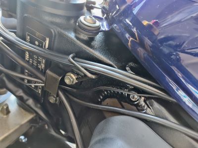

Solange die beim Lenker einschlagen nirgends schleifen oder knicken ist das ziemlich egal.
Halt möglichst knickfrei verlegen.
Bestelle dir ev. einen Satz neue.
Die sind innen Teflon beschichtet, daher Ölfrei.
Man soll sie daher auch nicht ölen da sie dann mit der Zeit einharzen und schwergängig werden können.

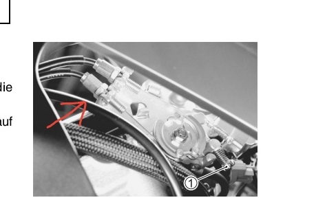

1. Würde die Gaszüge komplett ausbauen und überprüfen, ob diese Leichgängig ziehen lassen.
Evtl. ist eine Faser des Zuges gerissen und verklemmt in der Hülle.
2. Die Züge an den Nippeln überprüfen, ob da eine Faser gerissen ist. bzw geknickt.
3. Leichtgängigkeit des Drehknaufes überprüfen, ob dieser nicht im Gehäuseinneren scheuert.
4. Nach Verlegeplan zusammen bauen und die Schrauben an der Armatur nicht zu Fest anziehen.

Ich hatte zuletzt noch meine uralten gewechselt.
Ich habe sie aber oben zwischen Tank und Rahmen verlegt,
dann fällt der enge Bogen unten komplett weg.
Halt nur schauen, dass sie dann nirgends scheuern.
Bei mir liegen sie so völlig frei und locker.
Ist bei mir halt ne K4, aber da sollte es wohl keine größeren Unterschiede geben.

Vermutlich zu wenig Spiel an den Seilzügen eingestellt, dann ist der Öffner/schließer so stark gespannt das es nicht mehr selbstständig schließen kann.
Oft stellen die leute den Gaszug auf 0,0 Spiel ein, das ist einfach zu Straff, dann klappt es nicht mehr mit dem schließen.
Würde erstmal das checken.
