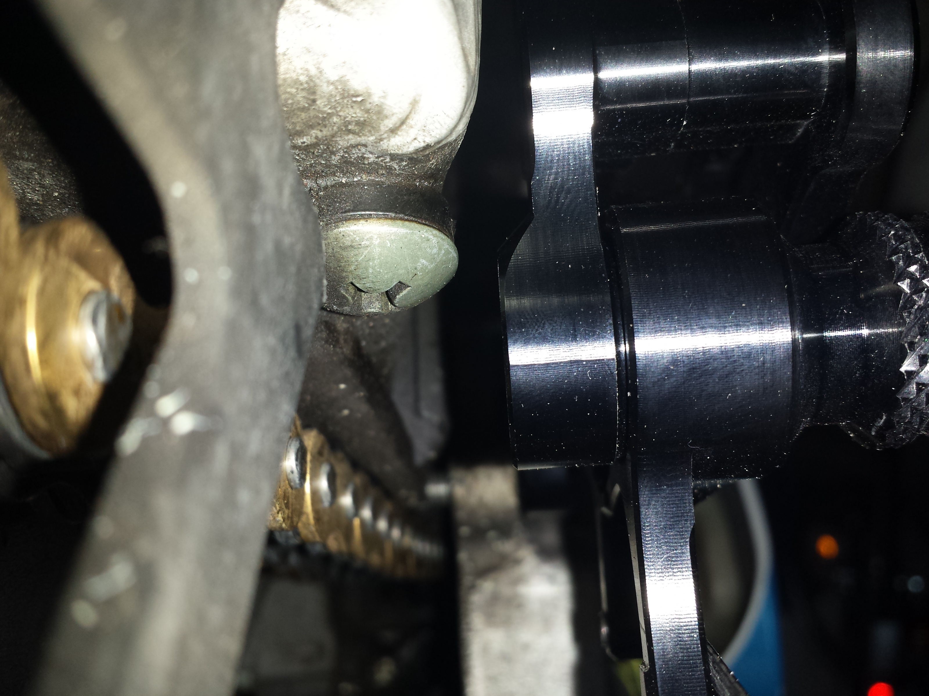

Hallo! Ich besitze eine Srad und hatte mir vor ein paar Tagen,
eine Gilles Fussrastenanlage gegönnt. Jedoch hab ich das Problem ,
dass ich entweder nur hoch oder nur runter schalten kann. Egal wie ich das Schaltgestänge einstelle, entweder wird nur das hochschalten angenommen oder das runterschalten.
Ich hoffe ich versteht was ich meine und könnt mir möglichst bald helfen:D
Mfg Hätta

mach doch mal ein Bild, wie du es montiert hast.
Evtl stößts beim schalten an die Halteschraube des Schwingenschutzes aus Gummi. Hatte sowas auch schon mal
