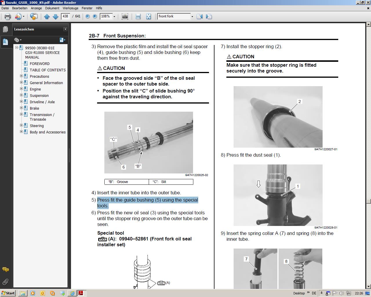

du hast Glück, wenn du bei der K6 die Gleitbuchsen wechseln kannst, bei der K7 geht das leider nicht
ich hab nur ne Anleitung für die K9 gefunden, dazu nimmt Suzuki natürlich ein Spezialwerkzeug.
kann ich jetzt nicht ganz nachvollziehen,was du da schreibst.
die K7 Gabel kann genauso zerlegt werden wie jede andere Gabel auch.
und das " Spezial-Werkzeug" bekommste bei jedem Louis,polo,HG zu kaufen oder selberbauen

Wir sprechen von den Gleitbuchsen. Die sind als Ersatzteil bei der K7 nicht erhältlich. Also leider komplett wechseln oder du hast Kontakte, die solche Buchsen anfertigen. Das man die Gabel auch bei der K7 zerlegen kann, stand außer Frage.
