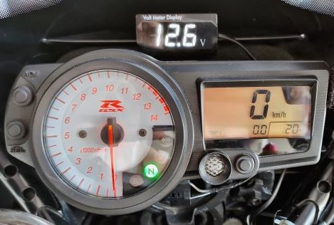

Könnte ein Masseproblem der Batterie sein.
Klemm mal ein Voltmeter an.
Schließe das hinten oder vorne am Standlicht an und mach es vorne ins Cockpit.
Ist eine sinnige Sache,
da Spannungsprobleme bei diesen Bikes zu den wohl am meisten vorkommenden Fehlern zählen.
Läuft der Motor, solltest du immer recht konstant etwa 14.3V haben.
Bei Zündung an, ohne Motor etwa 12.6V.
Wenn du das heute bestellst, kannst du es schon morgen haben.

Ja, das geht super.
Wenn du es ans Standlicht oder das Rücklicht anschließt, kannst du bei Zündung an
die Spannung unter Last messen, da der Scheinwerfer dann auch an ist.
So sieht man gleich ob die Batterie noch gut ist.
Stellst du auf Parklicht, misst du faktisch die Ruhespannung, die etwas höher ist.
Damit kannst du ablesen, wie weit sich deine Batterie zB. während der Winterruhe, über Nacht oder während ein paar Tagen entlädt, bzw. auch ob sie nach dem aufladen noch die Spannung halten kann.
Ich hatte ein Winkelchen gebogen und es mit zwei Klebepads vorne über dem Tacho befestigt.
Das Winkelchen kannst du auch mit etwas Silikon aufkleben, zB.
Oder kleb den Voltmeter mit seinem Pad einfach vorne auf einen der zwei Luftkanäle.
