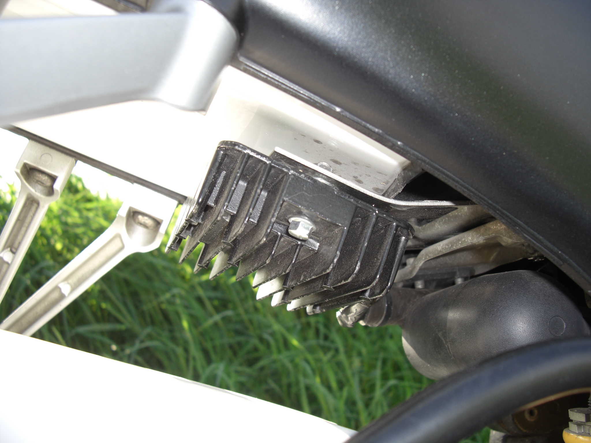

Hi , ich muß jetzt leider arbeiten,sonst würde ich mehr dazu schreiben aber keine Zeit, habe schon den 3 schau dir meine Fotos an ich habe ihn über´s hinterrad verbaut also alle kabel verlängert und jetzt ist ruhe mit dem Scheiß Teil.
Vielleicht siehst du das auf den Fotos.

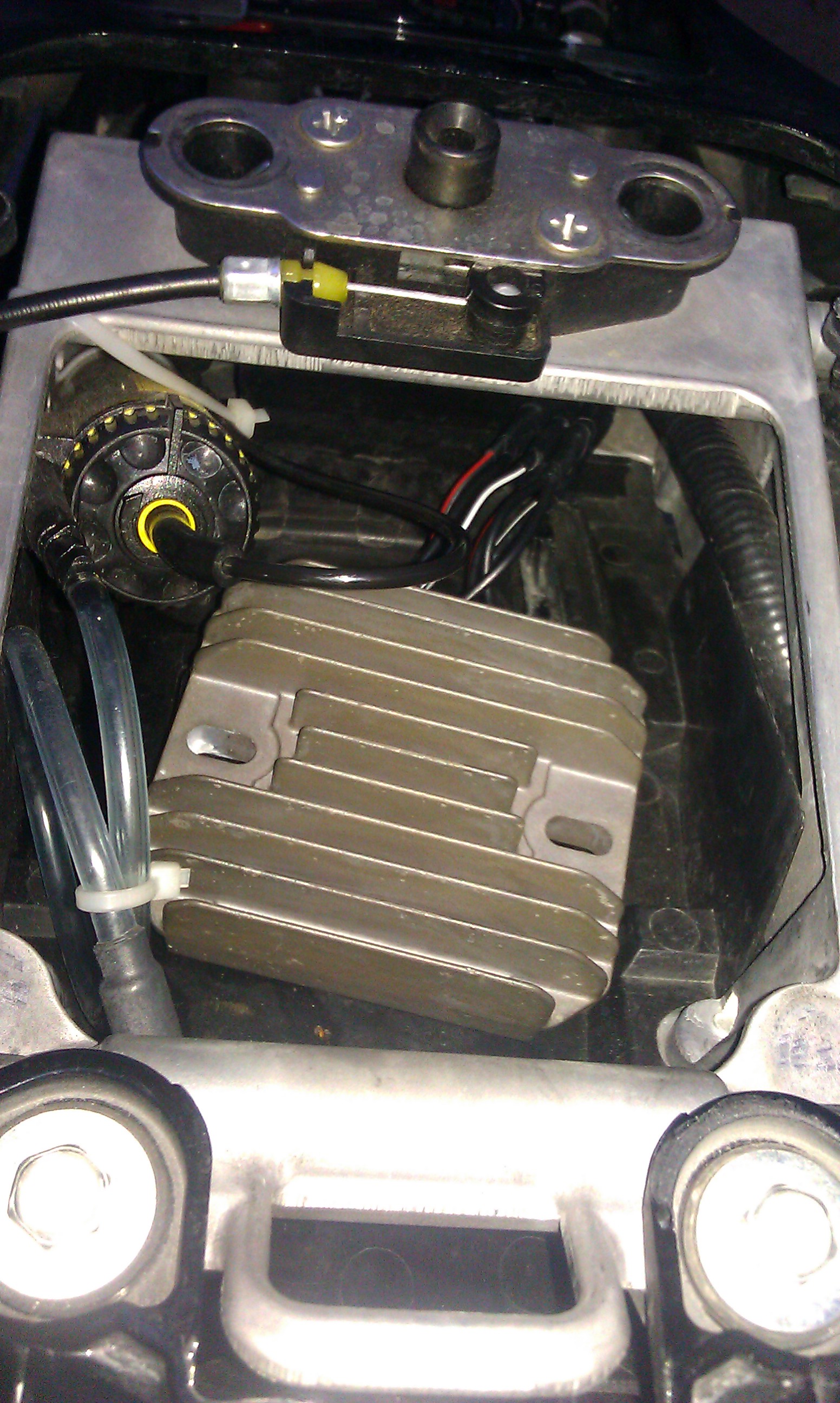

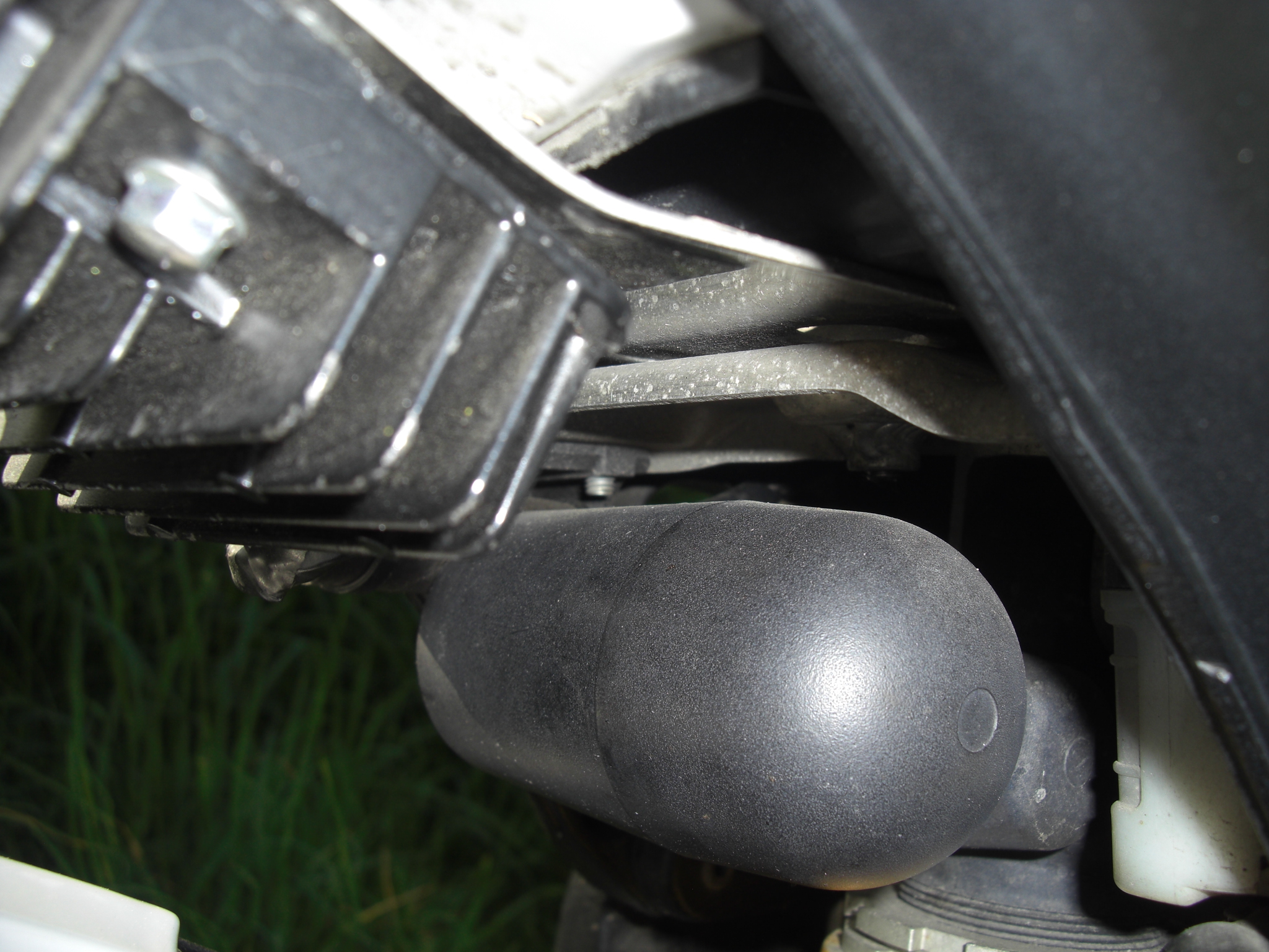

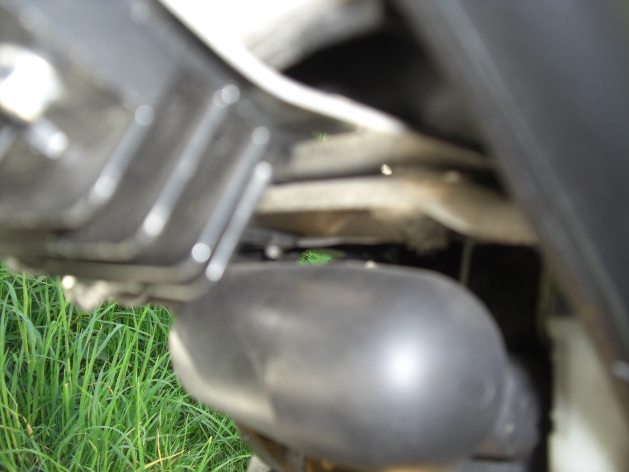

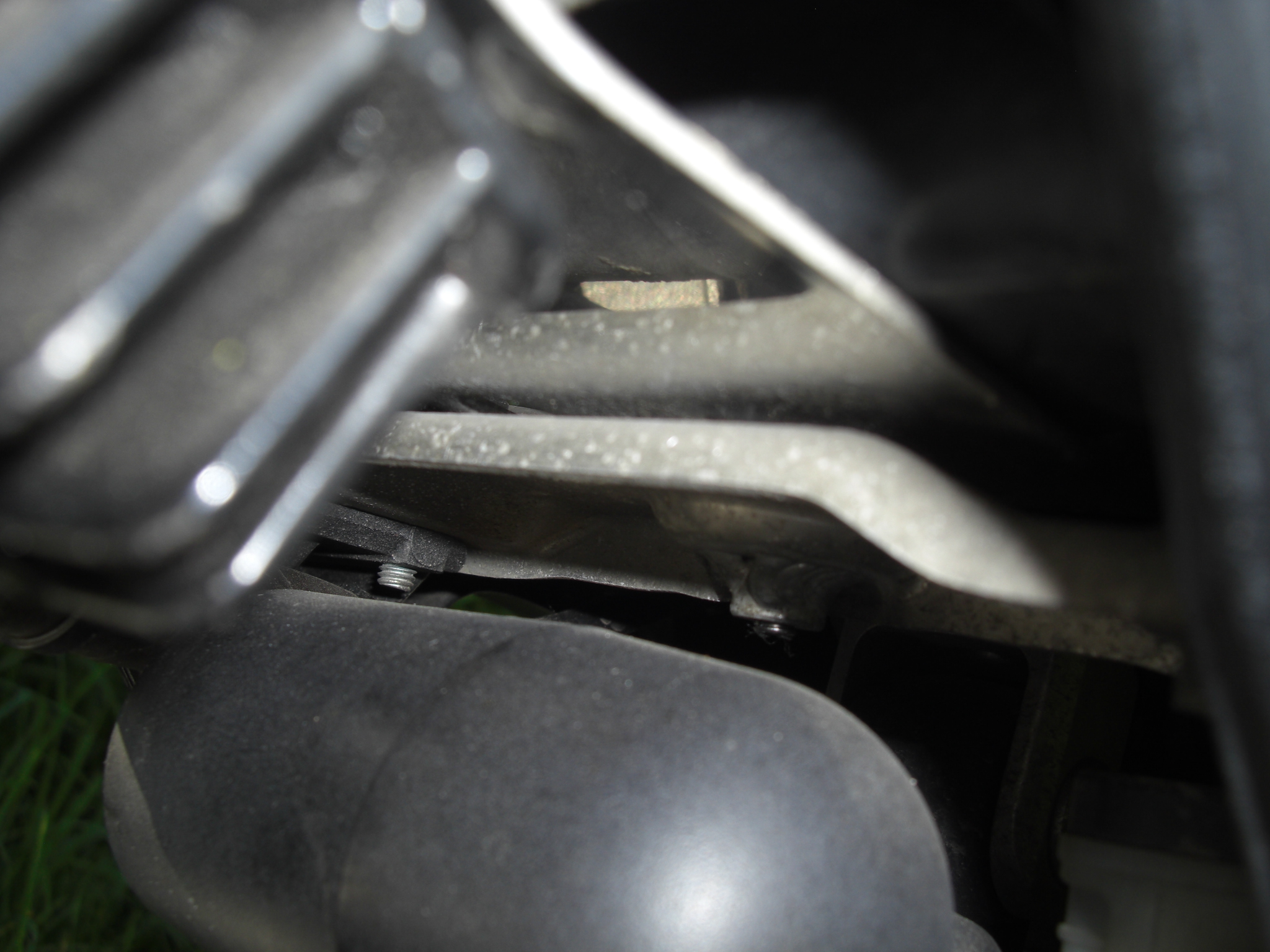

Hier siehst du in Bild 1 wo der Regler sitzt.
Bitte schön
Würde handelsübliche Gummistöpsel verwenden zur Lagerung. Nimm genau so dicke Kabel her wie sie im orginal Kabelbaum sind, und Löte sie dazwischen.
Das ganze sauber isoliert und verlegt, dann sollte das passen!

Hi , einfach Kabel durchschneiden verlängern und ranlöten und gut isolieren.
Habe auch kein wiederstand drangemacht wozu ?
Dann nimmst du dir eine schöne Alu platte wo du den Misstkerl draufschraubst habe auch keine gummistöpsel genommen oder so und die aluplatte schraubst du übers Federbein an die silberne Platte wo das schwarze runde teilchen ist , sorry weis nicht wie das heisst. Und ruhe ist:-)
Echt schade das bei diesem Model die Gleichrichter durchbrennen hat mich nen haufen kohle gekostet!

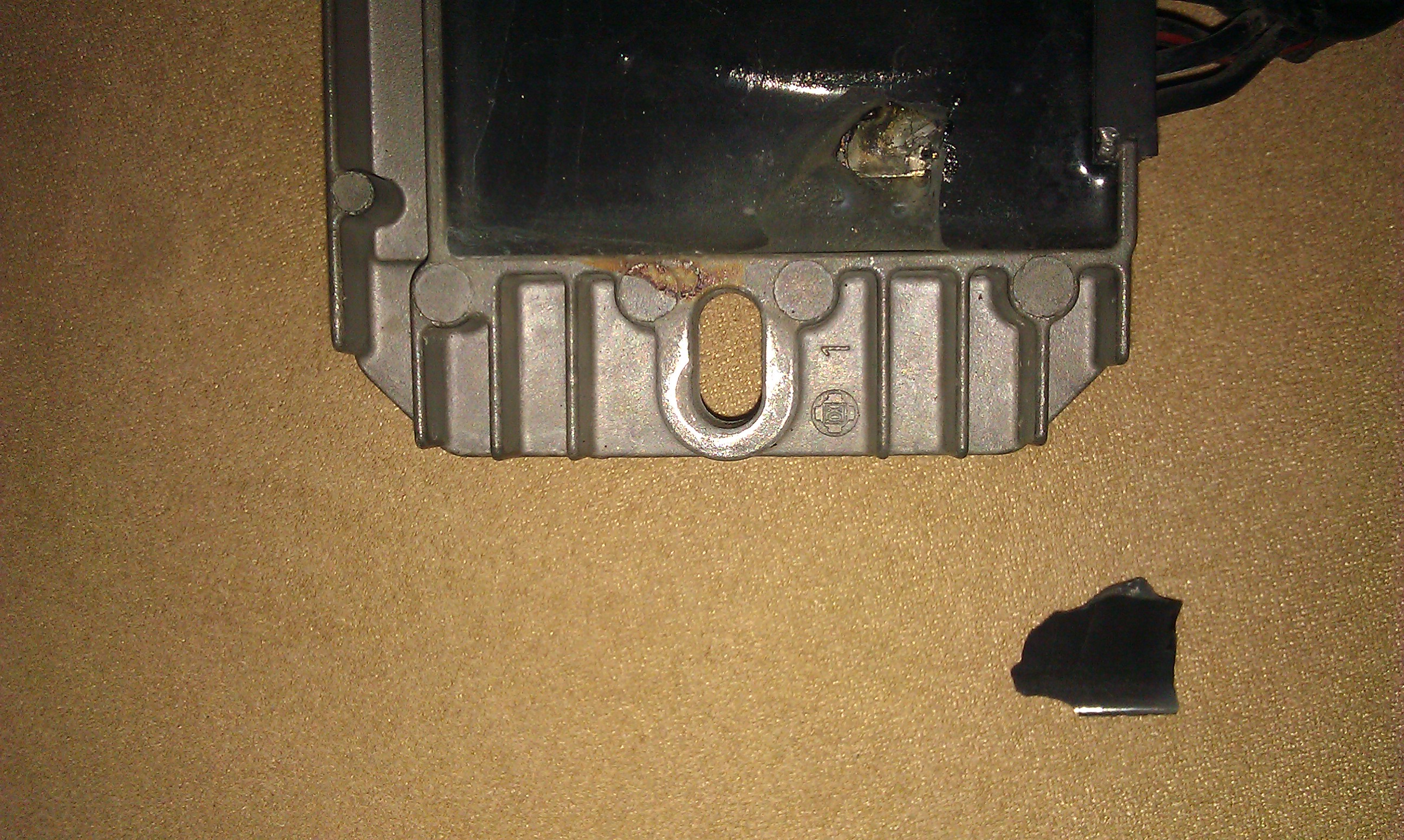

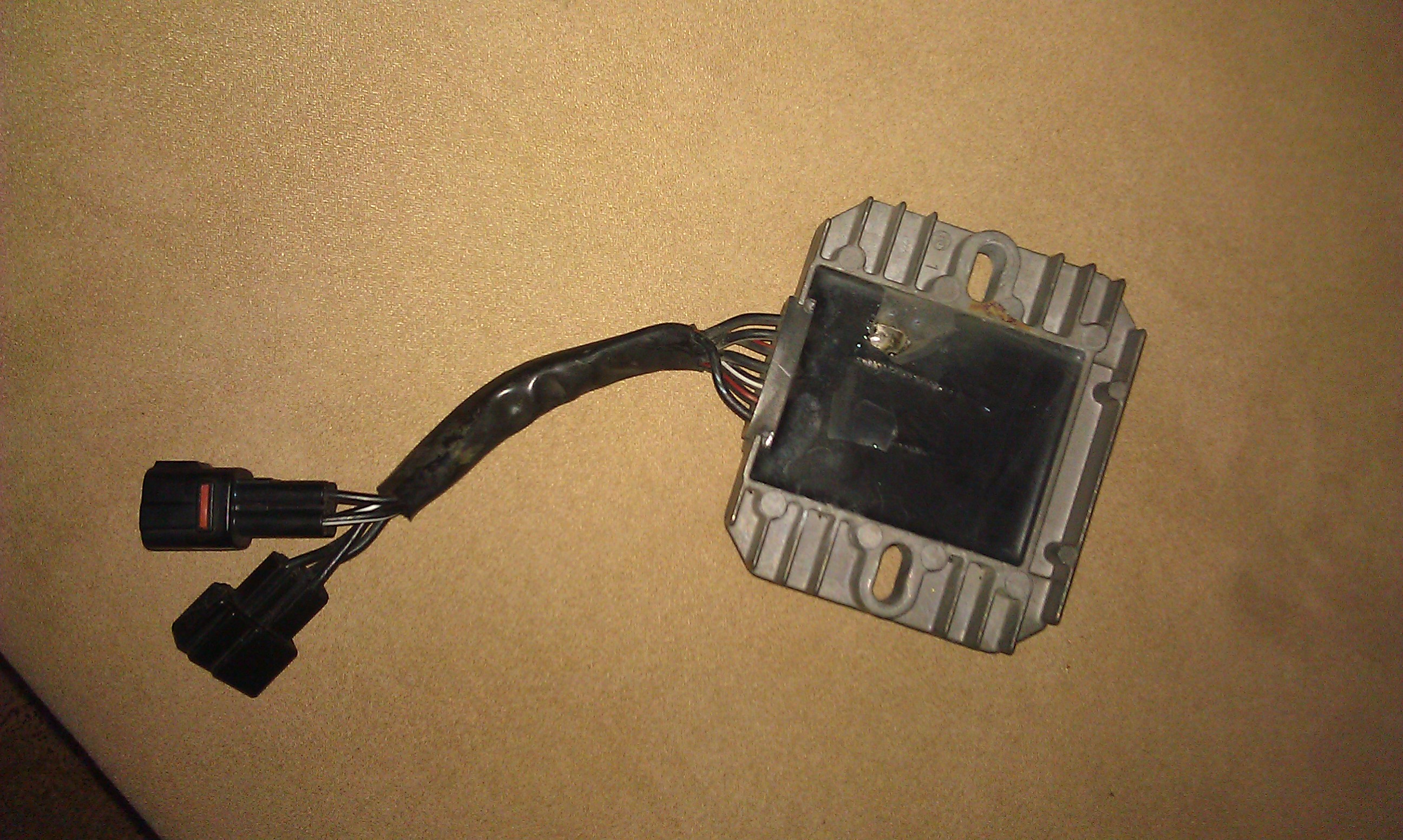

tcha leute gestern hats auch mich erwischt der gleichrichter ist abgeraucht !!
naja er hat ja auch immerhin 28.000 km gehalten.....von daher darf er das dann auch mal.....oder ? nein natürlich nicht, aber wenn ich das hier bei euch so lese bei einigen auch schon viel früher bzw. öfters hintereinander.....
jetzt wird er ins heck verlegt !! habe ich nicht nochmal so lust drauf oder das der mir dann in kürzeren abstanden wieder abraucht ;-P

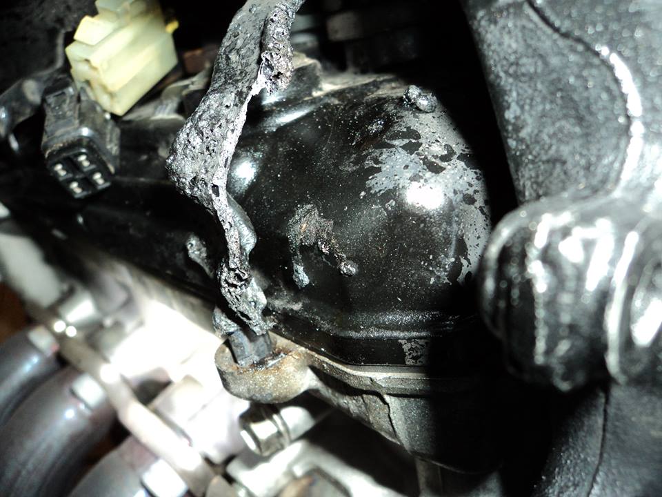

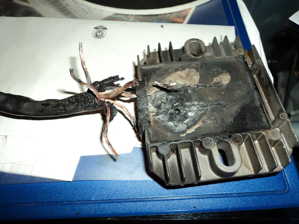

@madima: Letzten Samstag hat´s mich auch erwischt. Während der Tour ist der Gleichrichter meiner K6 regelrecht abgebrannt. Ich werde den Gleichrichter am Wochenende auch versetzen. Der Einbauort zwischen Kühler und Motorblock bei der K6 ist aber auch sehr schlecht gewählt. Für was hat das Teil nen Kühlkörper, wenn der Gleichrichter zwischen Kühler und Motorblock sitzt...Stellt eher ne Heizplatte dar, die die Hitze schön auf dem Gleichrichter verteilt...Da hat wohl jemand nicht nachgedacht. Naja...anbei ein paar Bilder, die deine bestimmt toppen werden ;)
Anhang anzeigen 57896Anhang anzeigen 57897
das nenne ich mal abgeraucht nicht so wie bei mir nur nen kleines Teil abgeplatzt.....

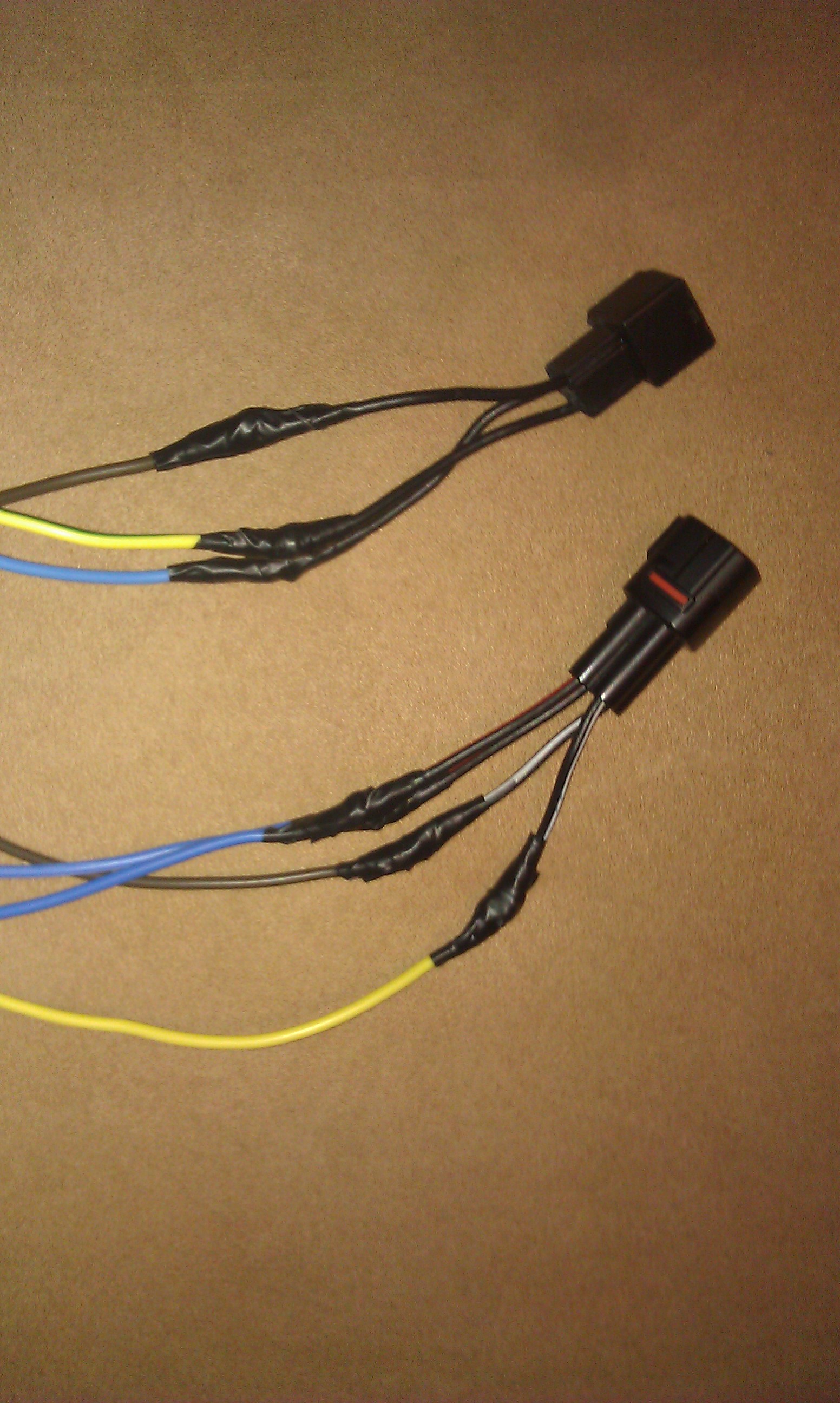

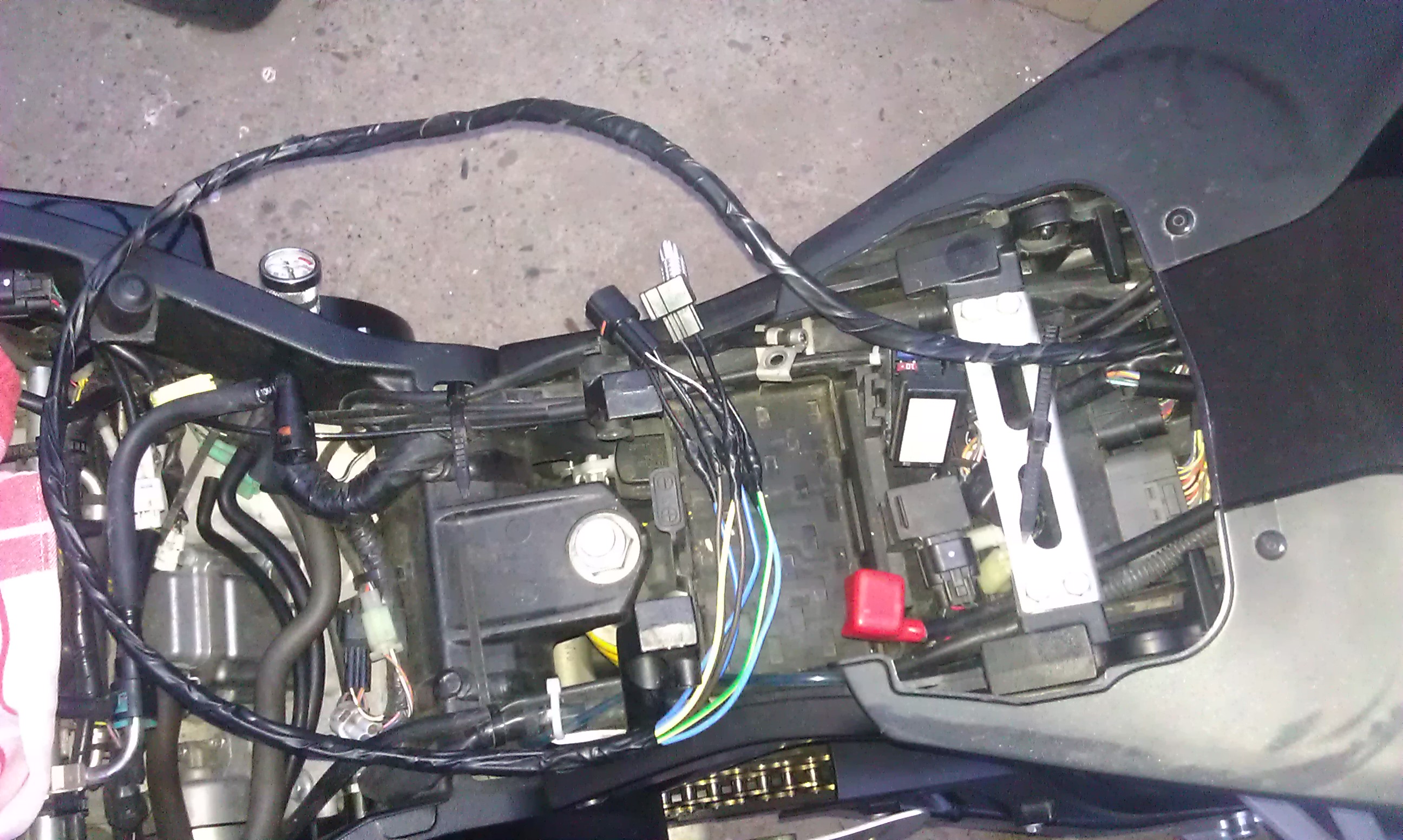

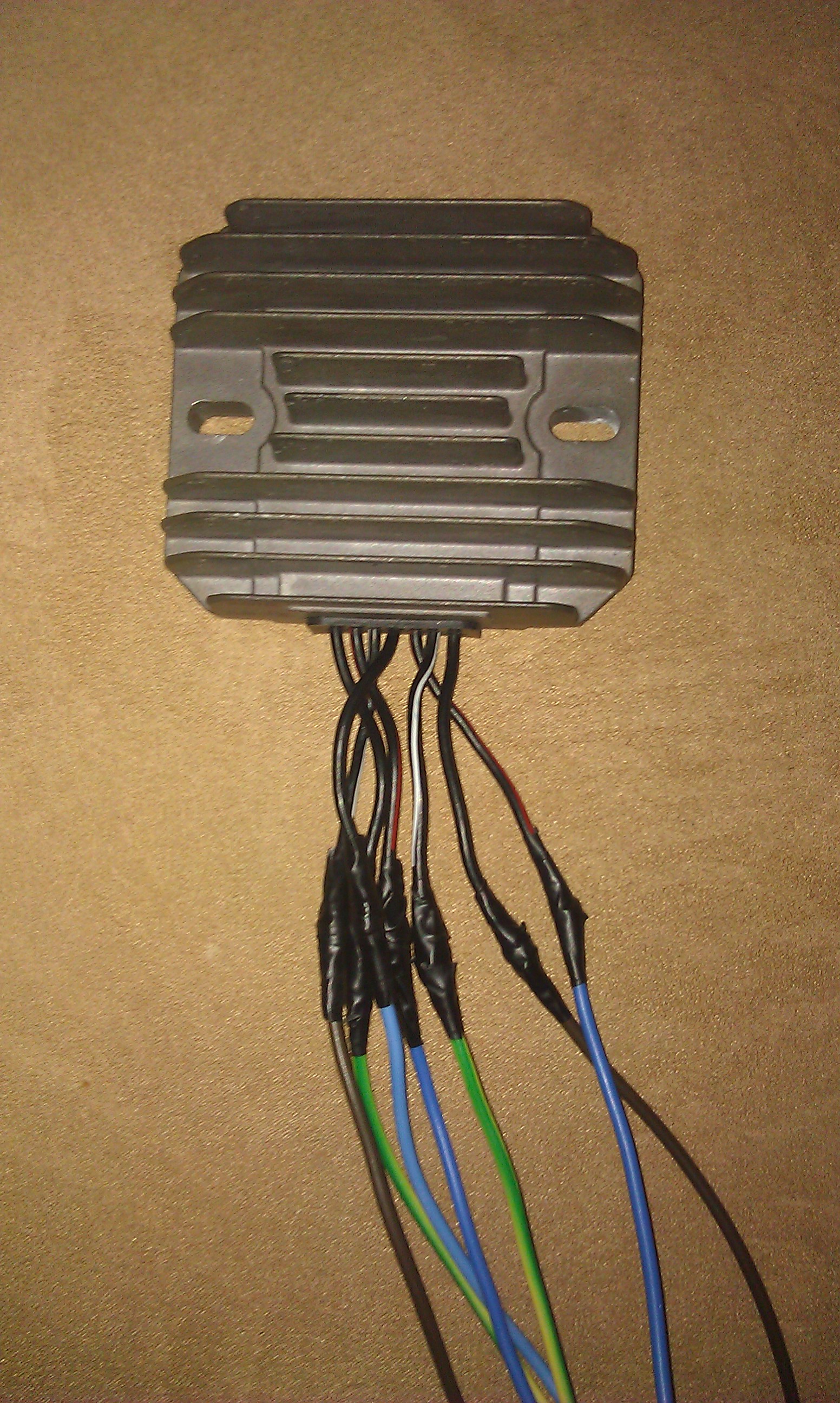

so ich bin fertig und habe meinen neuen Gleichrichter verlängert (gelötet) und verlegt......Probefahrt habe ich noch nicht gemacht aber schonmal den Ladestrom gemessen....mit 14,30 Volt würde ich sagen 1a.....
hoffe ich habe den Platz im Heck gut gewählt mal gucken wie heiß das Dingen dort wird.....und dann noch mal schauen wir ich ihn befestigen werde....vielleicht die unterseite mit dem Kunststoff nach oben ?
Wie sieht das denn bei der K8 jetzt aus wo die den jetzt schon ins Heck gelegt haben ich weiß nur das der Kühlkörper großer geworden ist.....
ich meine vorne bekommt er klar noch Wind ab und so aber vom Krümmer natürlich auch die hitze und im Heck zieht ja kein Lüftchen vielleicht ist es ja doch besser ihn an die Heck-Unterverkleidung zu packen wie es hier auch schon Leute gemacht haben....ich finde es optisch halt nicht so schick....aber hauptsache vom Krümmer weg ;-P
hier mal meine Montage bilder ;-)
Christopher
Im Heck drinnen ist ehrlich gesagt völlig sinnfrei, sagst doch schon da kommt auch keine Luft dran, also drunter schrauben.

aber bei der K8 sollen die den doch auch wohl ins Heck gelegt haben oder nicht ? Habe ich halt nur mal hier irgendwo gelesen, wie das aussieht oder so weiß ich auch nicht vielleicht hat ja einer nen Foto davon ......
ja aber mir kam halt keine andere Idee oder Platz wie halt 1. unterm Heck was ich nicht so schön finde oder 2. im Heck.....
