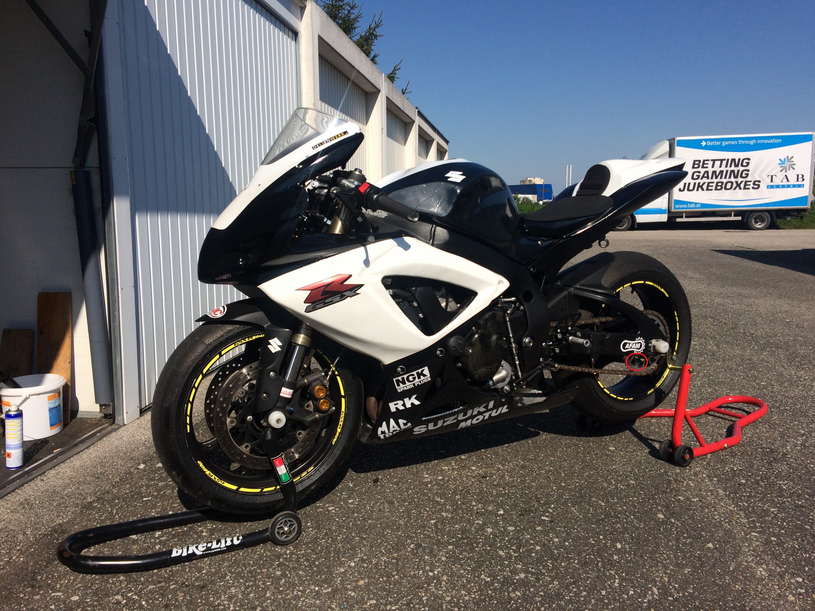

hab vorerst leider nur dieses Foto... die Aufnahmen sind jetzt auf eine selbst gebaute verlängerung der Kettenspanner geschraubt..
wie ihr aber vielleicht sehen könnt ist hinten unter der Schwinge keine Gewindeaufnahme
ein Detailbild der Schwinge kann ich erst in ein paar Tagen machen...
kommt mir alles auch sehr komisch vor^^ hab noch nie ein Motorrad gesehen das diese Gewindelöcher NICHT hat..

Das ist wirklich etwas merkwürdig vielleicht hat da jemand seine neue flex ausprobiert ^^ Guck doch dann nochmal genau hin vielleicht hat die ja wirklich jemand entfernt aus welchem Grund auch immer
Edit: hab mir das Bild nochmal genauer angeguckt ..was ist das denn in dem roten kreis es lässt sich trotz Zoom schlecht erkennen...Denn genau an dieser Stelle sollten die Gewinde für die Ständeraufnahme sitzen....:confused: das ist sowas schwarzes auf deinem Bild..kann mich auch täuschen

ja das hab ich schon :confused: da ich anfangs davon ausgegangen bin das sie vielleicht abgebrochen sind.... aber es gibt keinerlei Bruchstellen der sonstiges.. alles unberührt da unten... also an der Schwinge :D
naja dann muss ich wohl oder übel damit leben:neutral: hab ich aber auch noch nie gesehen..
Das ist eine Kettenradmutter :)
