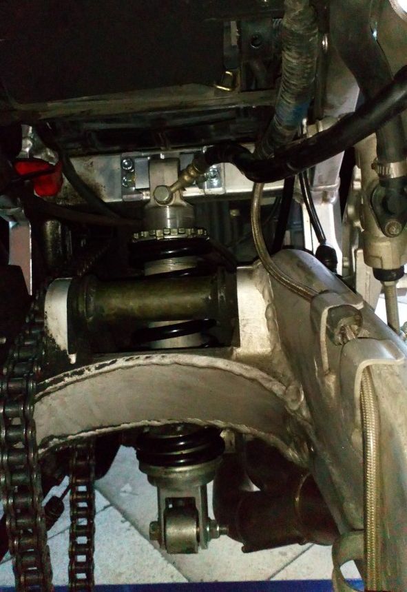

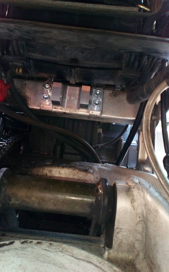

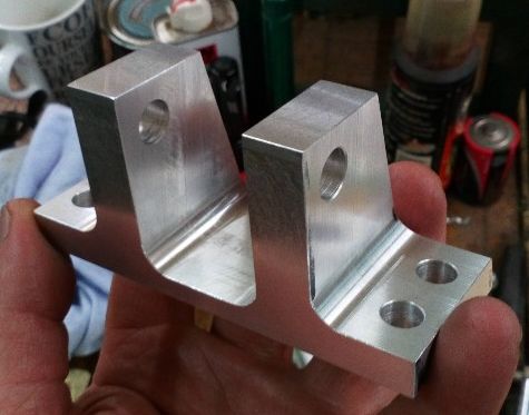

Ich hatte damals für meine W eine neue Aufnahme fürs Federbein gefräst, um das Heck um ca. 30 mm zu erhöhen.
Die Standrohre hab ich um 10mm weiter heraus gezogen.
Gibt auch die Möglichkeit, sich einen Satz Knochen für die Umlenkung zu besorgen, um das Heck höher zu bringen.
Nur weiß ich nicht, ob dies bei deiner 1100 Knicker möglich ist.
Das Heck zu viel höher stellen, würde ich dir abraten. Das geht auf´s Lenkkopflager und es kann sein dass das Vorderrad in der Kurve weg schmiert.
