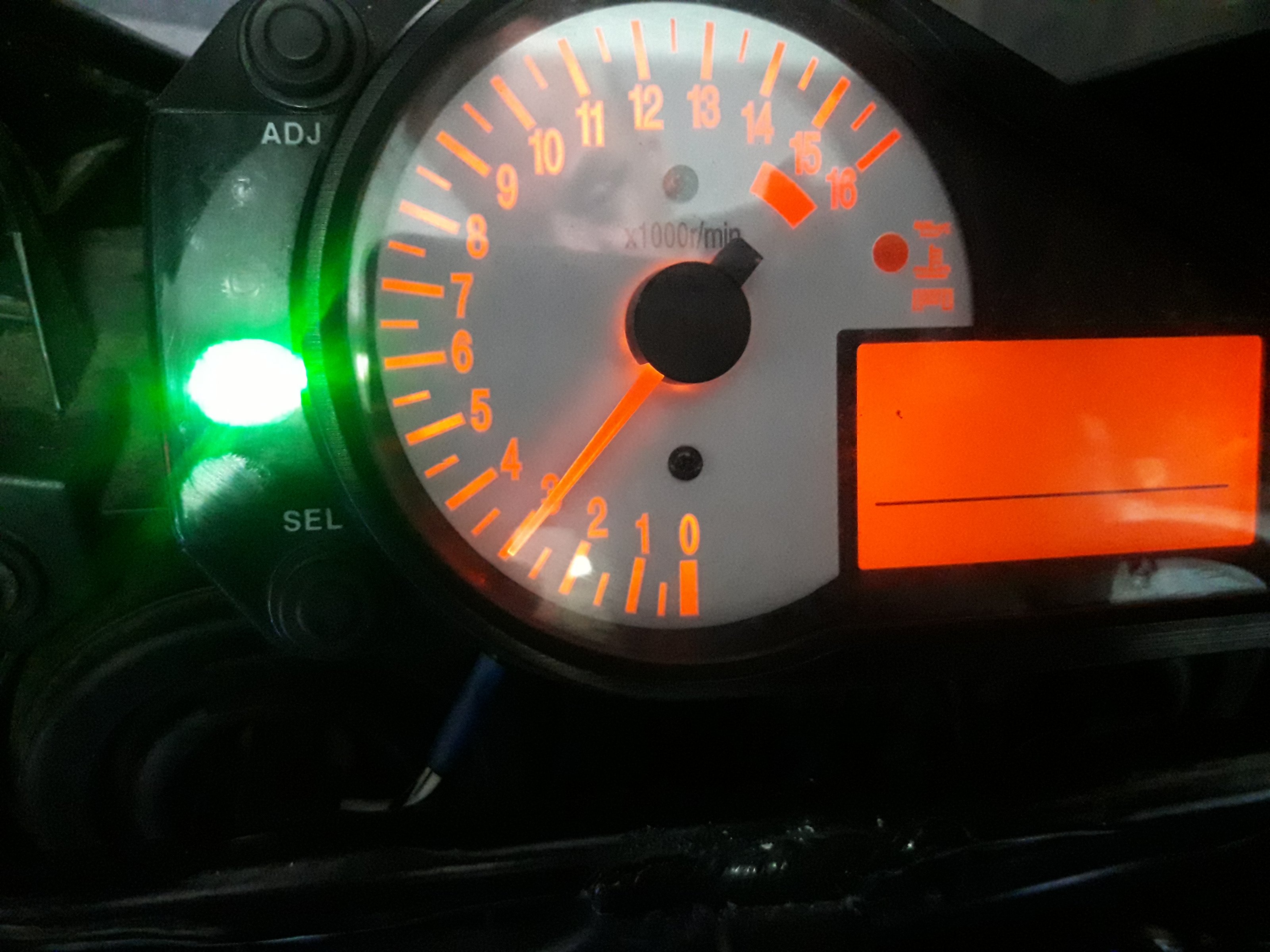

Moin , nach langer Standzeit und ölwechsel zweidreimal überbrückt ( mit neuer Batterie und überspannungsgeschützten Überbrückungskabel ) und kurz mit Startpilot laufen lassen .
Nach dem zweiten Start Ausfall des Km Standes . Neue Batterie verbaut aber im Display tut sich bis auf die Hintergrundbeleuchtung nichts .
Ich geh von einem internen Defekt im Tacho aus , ärgerlich bei einer Laufleistung von nur 10204 Km .
Anhang anzeigen 89668Wer kann mir helfen ?
Danke im Vorraus

Miss mal die Spannung an der Batterie wenn sie läuft.
Es müssen mehr als 14 und weniger als 15 Volt anliegen.
Die Tachoeinheit ist wohl defekt, es geht hier an sich nur noch darum zu prüfen ob keine Überspannung anliegt, welche sie zerstört haben könnte.
Ansonsten ist davon auszugehen, das du die Elektronik der Tachoeinheit mit dem Starthilfekabel geschossen hast.

Danke , davon gehe ich auch aus - trotz überspannugsschutzkabel , grad erst neu gekauft . Die Einheit zeigt den Tachostand normalerweis3 ja auch ohne Motorlauf an .
Das tat sie ja auch anfangs . Sobald sie richtig läuft werde ich bei entsprechender Drehzahl die Voltzahl messen , glaub 14,6 V bei 5000 Umdrehungen , zwecks Spannungsreglertest .
Vllt gibt es hier ja einen ambitionierten Elektroniker der die tmTachoeinheit instandsetzen oder bei einer funktionierenden den km von zb 37 auf 10tsd km verringern könnte , hätte da noch ne bezahlbare Einheit an der Hand .

Ja, Starthilfekabel fest anklemmen, danach erst Zündung anschalten.
Es ist nicht die erste Tachoeinheit die so ihren Geist aufgegeben hat.
Besser ist es allemal zuerst zu versuchen die alte Batterie wieder aufzuladen.
Aber nachher sind wir immer klüger als vorher, das liegt in der Natur der Sache, da kann man nichts machen, Dinge passieren.
Es gibt aber diverse Anbieter die sich auf Tacho Reparaturen spezialisiert haben. ;)
Motorradelektronik Tacho reparatur, kombiinstrument. Kostenloser Diagnose-Service - reparatur tacho Berlin Hamburg Monachium Kolonia (tachoreparatur24.com)

Ja , mein kleines schlaues Ladegerät das schon so manche scheintote Batterie wiederbeleben konnte zeigte Error , kein Wunder nach jahrelanger Standzeit .
Die Klemmen waren fest , das Kabel gerade gekauft ( Verkäufer ; mit Übetspannungsschutz kann nix passieren )
Mal sehen was der Morgen sagt wenn ich ihn daran erinnere und den Tachoneupreis von 490 Euronen erwähne .
Danke für die Links , ich schau mal das die Tachoeinheit zum fairen Preis instandgesetzt wird .
