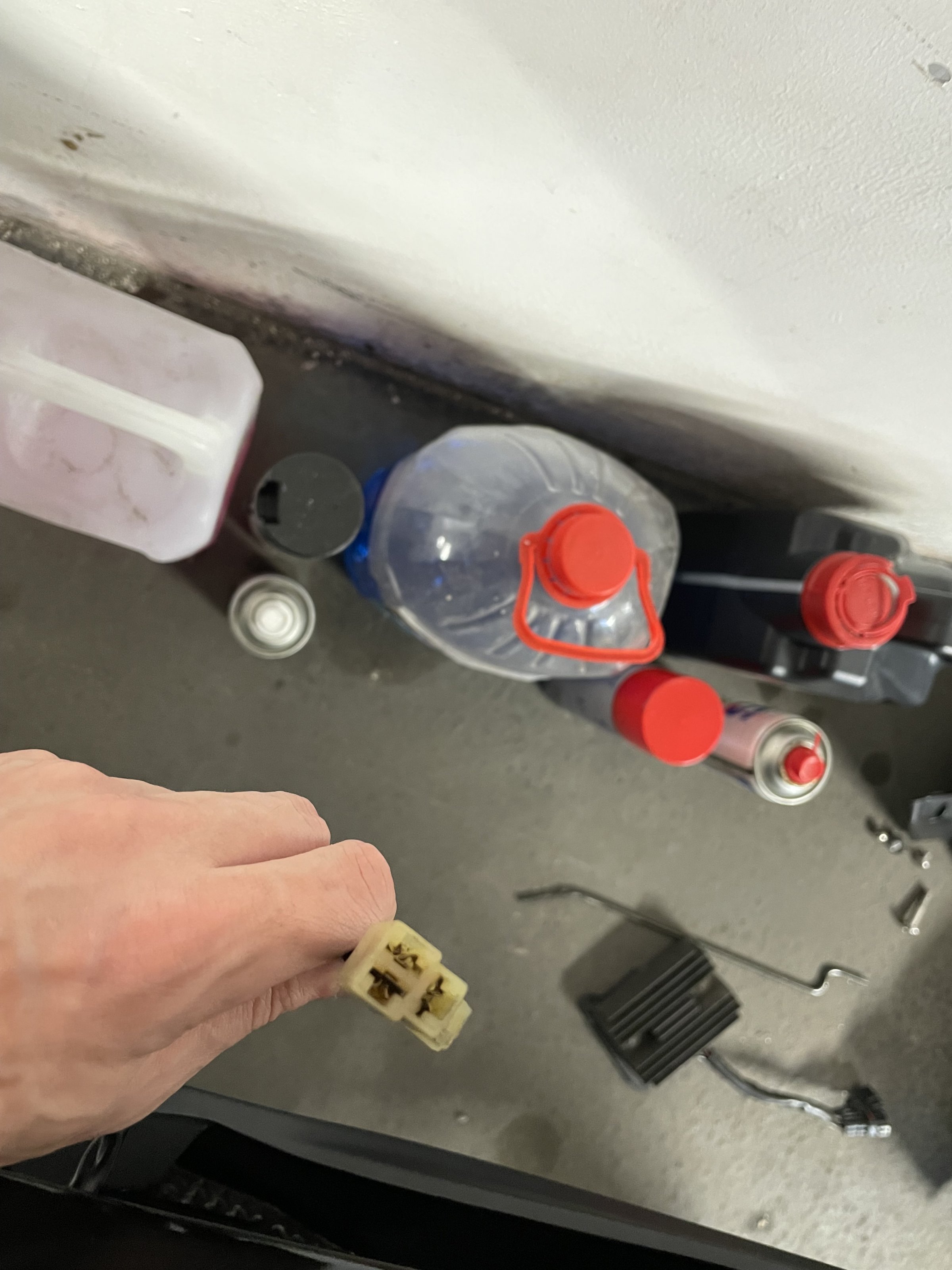

Hi,
also so wie es aussieht, ist das Kabel von dem Regler gebrochen und dann ist leider der Stator durchgebrannt.
Bei laufendem Motor (Leerlauf) messe ich in jeder Kombination der drei Phasen etwas um 2,** V.
Also muss beides wohl neu, der Regler ist bereits mind. der zweite, der ist von Tour Max. Das Kabel ist gebrochen, weil ich den Lima Regler unter die Gabelbrücke positioniert hatte und durch das ständige Manövrieren sind die Kabel gebrochen.
Nur um sicherzustellen, das ist das korrekte Kabel des Stators (s. Bilder), korrekt? DIe habe ich gegeneinander gemessen (Wechselstrom, also AC am Multimeter).

Die drei dicken Kabel des Stators kann man beliebig gegeneinander messen.
Es sind wohl so um die ~70V Wechselspannung.
