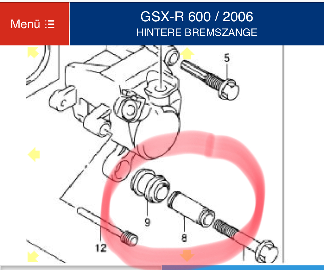

ich bin gerade dabei meine hintere Bremszange zu überholen.
Jetzt steht im Werkstatthandbuch man solle die Teile (rot eingekreist im Bild) mit Silicon Fett bestreichen.
Kann man diese Teile auch mit dem Motul Tech Grease 300 bestreichen oder sollte man unbedingt das Silicon Fett nehmen?

Ja das sollte auch gehen.
Es hat ähnliche Temperatureigenschaften wie das Silicon Fett und auch das Druck- bzw. Schmierverhalten ist ähnlich.
Auch greift es die Dichtungen nicht an, somit würde ich sagen, dass es dafür geeignet ist.

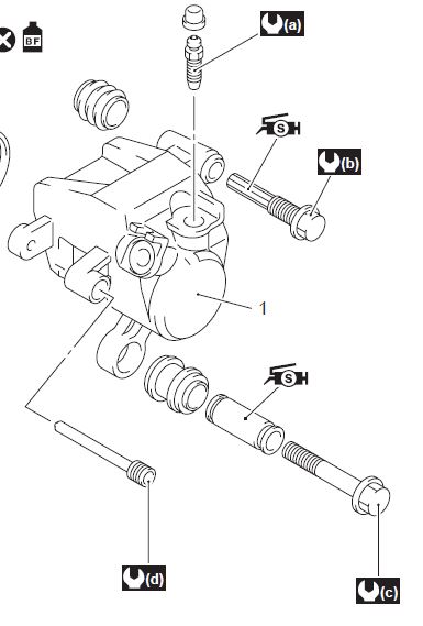

Danke für eure Tipps.:) Sollte die Schraube Nummer 5 eigentlich auch vorne am Führungszapfen etwas eingefettet werden? Im Werkstatthandbuch steht nichts drin.

Ich würde die Gleitfläche hauch dünn einstreichen. Dabei aber darauf achten, dass das Fett nicht an das Gewinde kommt.

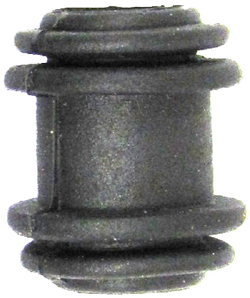

Ich bin mir nicht ganz sicher, ob ich das auf dem Bild richtig erkenne. Aber für mich sieht das nicht wie eine Manschette aus, sondern wie ein Gummi-Lager in dem eine Metallbuchse steckt. Wenn das so ist, wie ich mir das vorstelle, kann da kein Fett drin bleiben, wenn du die Buchse reinsteckst. Und vermutlich steht in deinem Handbuch auch nicht eintreichen, sondern dünn einstreichen.
Mir ist die Konstruktion nicht ganz klar, aber ich vermute, die haben einen Bolzen in Gummi gelagert, damit dir Bremse nicht quietscht. Deshalb auch das Fett.
Ich hoffe, du hast peinlich darauf geachtet, dass das Gewinde kein Fett abgekriegt hat. Sonst wäre die ganze Sache nämlich kontraproduktiv.

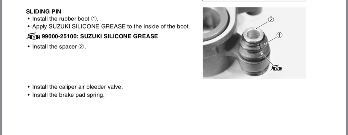

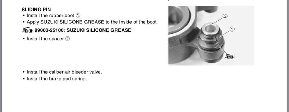

Hier mal ein Auszug aus dem Werkstatthandbuch.
Und so sieht dieser Faltenbalg aus.

Noch ein Edit zu Schraube 5...im WHB ab Bj. 2008 ist folgendes vermerkt.
Ich sag mal so, solange die Stifte benetz sind mit Schmierstoff ist es okay. Trocken wird es ja jetzt wohl nicht gewesen sein...?

Nein trocken waren sie nicht, aber das im K6/K7 Werkstatthandbuch nichts drin steht und ab K8 steht etwas dazu drin ist ja auch cool :rolleyes:
@StVOnix
Okay ich habe mir auch schon gedacht wie dort in der Passung, zwischen Gummi und Metall, Schmierstoff bleiben soll da dieser ja immer wieder nach draußen geschoben wird nachdem man den „Gleitbolzen“ eingedrückt hat.
Blöd das im Werkstatthandbuch nicht näher darauf eingegangen wird, wobei ab K8 sieht das ja schon etwas detaillierter aus.

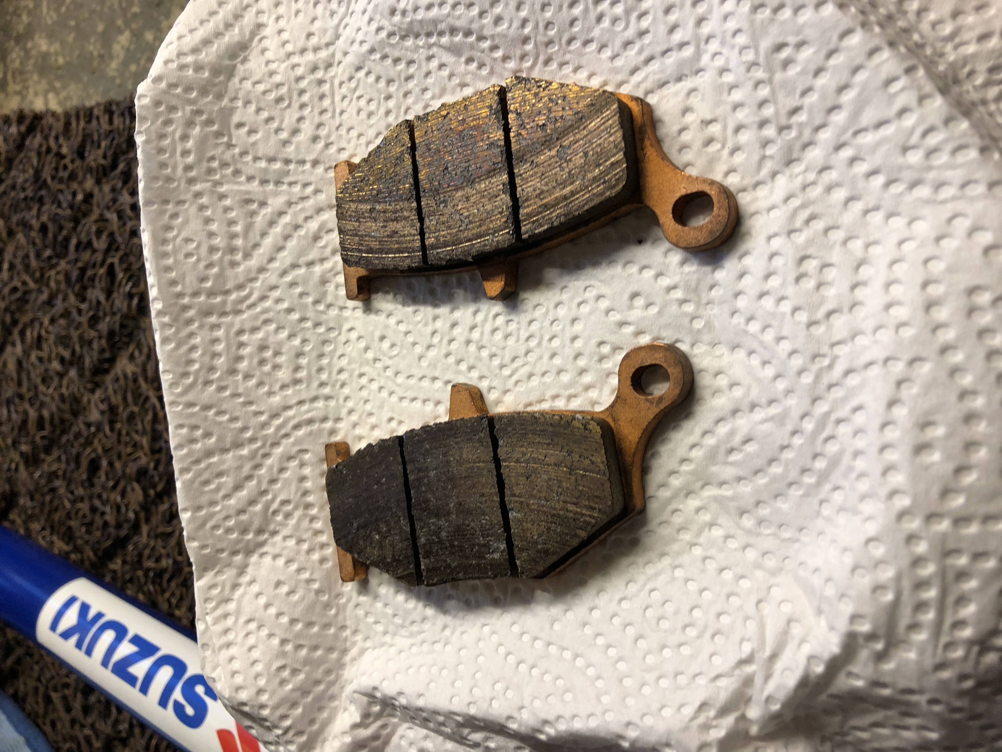

Was sagt ihr zu den Belägen? Noch brauchbar? Sehen irgendwie komisch aus obwohl erst paar 100km alt.
