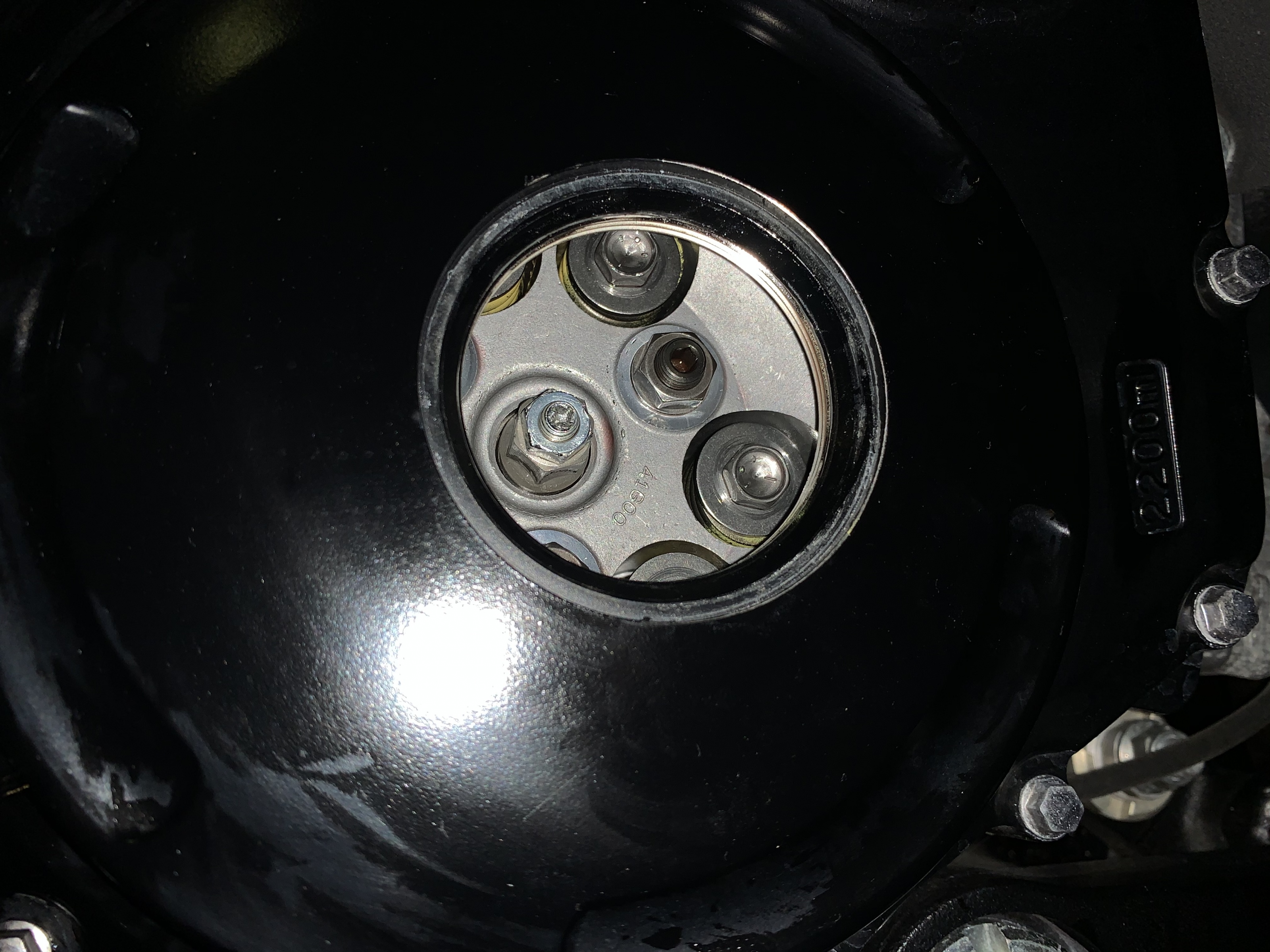

4.)
Wie stellt ihr eure Kupplung ein?
Habe hier recherchiert und gelesen, dass das Rad ganz eingedreht wird, dann unterm Sitz so einstellen dass noch Spiel ist und dann Wartungsklappe rechts öffnen und die Schraube rausdrehen und dann bis zu einem Widerstand reindrehen, dann eine 1/2 Umdrehung raus, korrekt?
