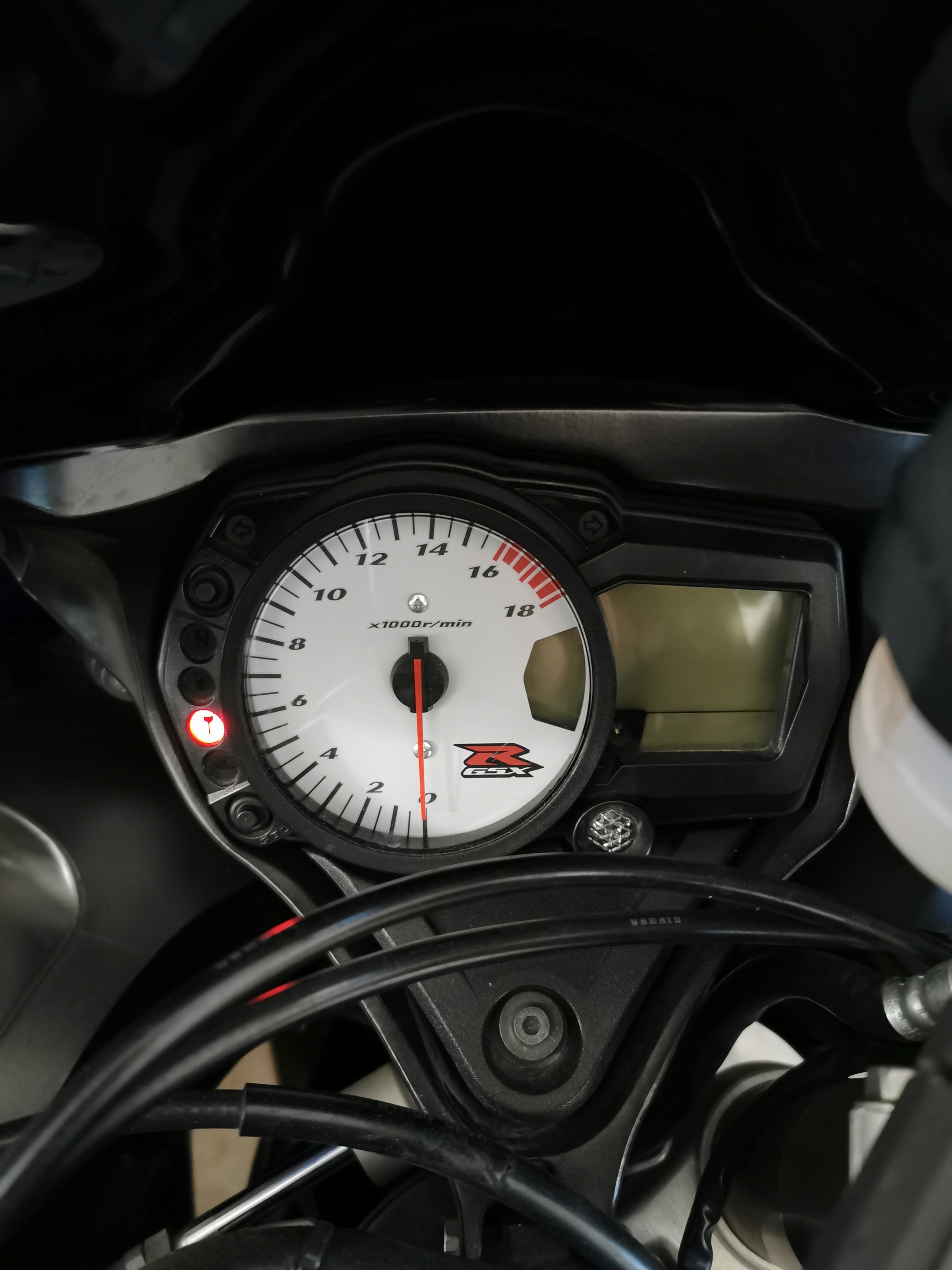

Guten Tag in die Runde,
Seit einigen Tagen habe ich an meiner Maschine das Problem das Sie plötzlich keine Gas annimmt. Im selben Moment fällt die Drehzahl auf 0 und das rote Lämpchen im Tacho mit dem Schlüssel leuchtet auf. Nach ein paar Sekunden ist der Spuk wieder vorbei und Sie läuft wieder normal. Der Fehler hat sich nun gehäuft. Ein "Muster" ist dabei nicht festzumachen.
Ich hoffe mir kann hier jemand weiterhelfen und zumindest sagen was da auf mich zukommen könnte. Vielen Dank im voraus :)

Alle Steckverbindungen vom Cockpit aus bis zur ECU auf festen Sitz und Korrosion überprüfen.

Ausschließlich Handwäsche. Maximal die Felgen haben mal einen Gartenschlauch gesehen. Aber danke ich prüfe mal die Verbindungen alle durch.

Auch die Sicherungen nicht vergessen.
