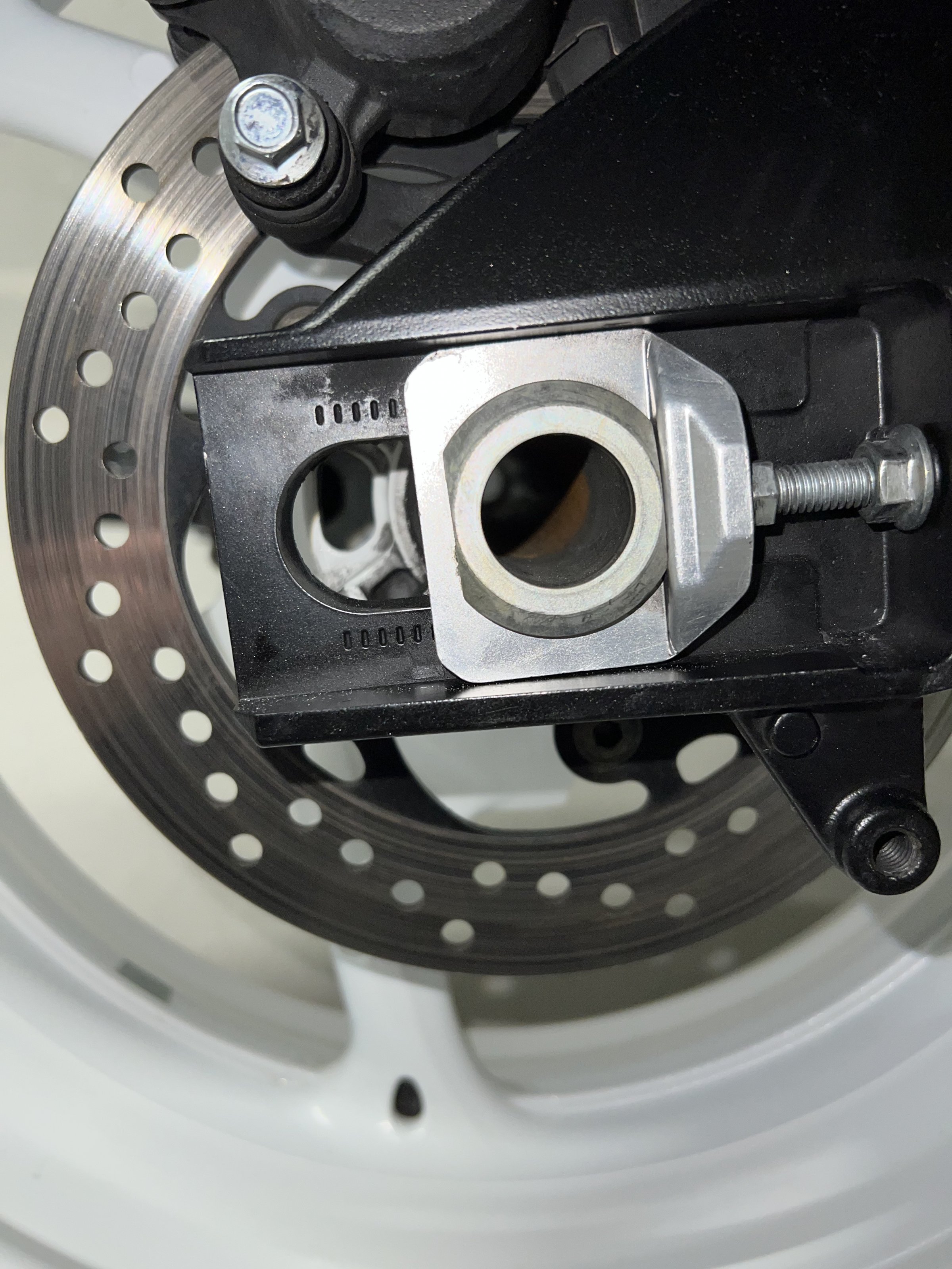

ich hoffe mir kann einer von euch helfen ,habe gerade zum ersten mal die Kette von meiner GSXR 600 K9 gespannt .
Problem ist fonlgendes:

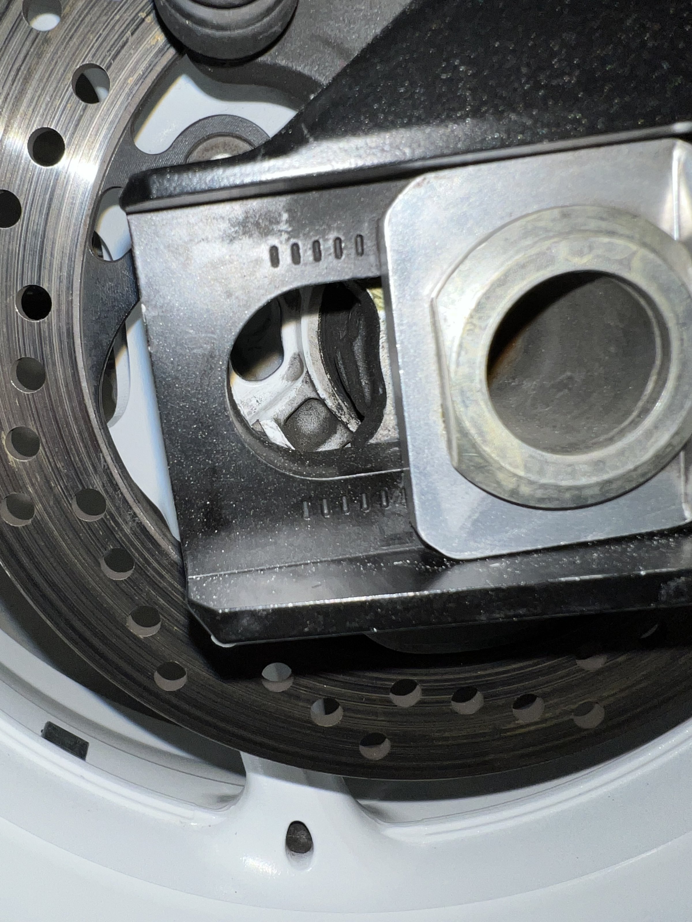

Nach dem festziehen der Achsmutter passen die Aritierungslinien nicht mehr ganz , vor dem festziehen waren auf beiden Seiten 5,5 Striche noch sichtbar , nach dem festziehen auf der Seite vom Auspuff nur noch 5 oben und unten ein wenig mehr ?
ist das so richtig ?

Das verschiebt sich meist etwas beim festziehen.
Schau mal, der Spanner ist auch etwas gekippt.
Normalerweise stellt man es ein, dann von hinten noch ein kräftiger Tritt gegen den Reifen.
Leicht anziehen, nochmal hinten gegen treten, dann fester ziehen, ein zwei mal das noch wiederholen,
dann erst richtig festziehen.
Immer nochmal prüfen am Schluss ob die Kette nicht zu stramm ist.
Mach das so, dann ist es immer gleich.

Danke für deine Antwort , also ist es so nicht richtig ?

Oder, wenn man vollkommen penibel ist, nimmt man Richtscheite und legt sie ans Rad. Jedenfalls fürs Spur einstellen. Kette dann logischerweise gleichmäßige Umdrehungen rein- oder rausdrehen

Alter Lappen auf die Kette legen, Rad so weit drehen bis die kette gut gespannt ist (keine Angst, da passiert nichts) und erst dann Steckachse festziehen. Dann sparst dir das gegendrücken mit dem Knie oder tretten mit dem Fuß, durch die Spannung wird die felge wurderbar nach vorne gezogen und sitzt dann auch nicht schräg.

Ich hab leider keinen Montage Ständer für das Motorrad ich glaube dann geht das nicht so easy oder ?😬

Kettenspannen geht auch ohne Montageständer.

Mit dem Lappen, das ist eine sehr gute Lösung !

Die aritierungsmuttern aber vorher fest ziehen oder Nacher ?

Also zum richtigen festschrauben der Hinterradachse verwende ich nen 10er Gabelschlüssel den ich zwischen Kettenrad und Kette einspanne. Dann noch kurz mit der Hand aufs Hinterrad geschlagen damit es evtl. noch nach vorne kommt, und anschließend die Achse befestigt.
Die Flucht der Kette kontrolliere ich dann noch mit nem Kettenfluchttester.
So sollte es dann auch zu annähernd 100% passen :)
Gruß Judy

Hab ich früher auch mit einem Schraubenzieher gemacht. Aber Eisen auf Eisen tut irgendwie weh wenn ich daran denke. :D
Gab auch schon menschen die amit ihre Kette gekillt haben :/
Daher lieber mit einem Lappen.
