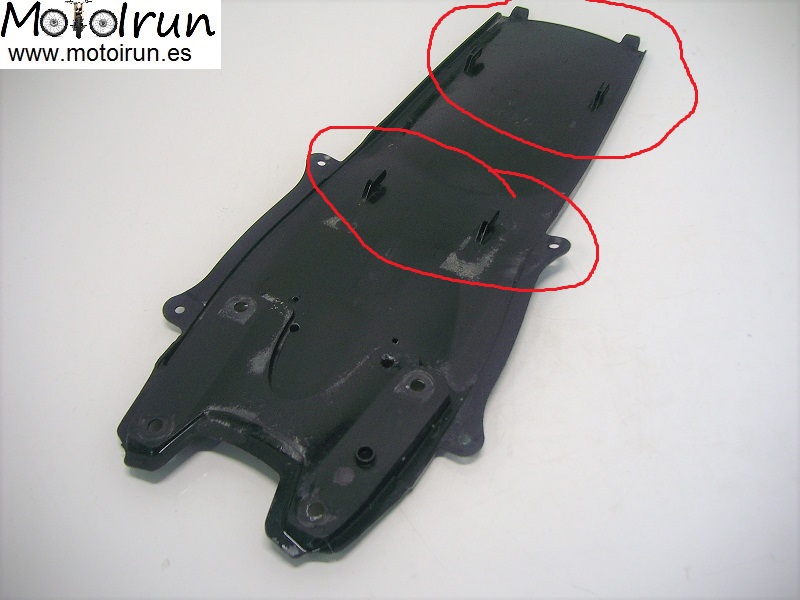

Dieses Teil will einfach nicht ab gehen. Gefühlt sind alle Schrauben, Nuten usw. ab. Von oben sind 4, ich nenne sie mal Nasen zu sehen, die wohl eingeschoben sind. Siehe Bild.
Für mich sieht es aus nach, wird mit den Nasen eingeschoben und am Ende mit den Schrauben befestigt. Umgekehrt wäre dann nach hinten raus ziehen, aber da tut sich genau 0... Runter drücken bis es raus springt (bis es knackst) hab ich auch schon probiert... NIX
Hoffe irgendjemand weiß wie dieses wundervolle Geschöpf der Bautechnik abgeht, ohne das ich es aus Frust raus breche am Ende und mir einfach ein neues kaufe :rolleyes:

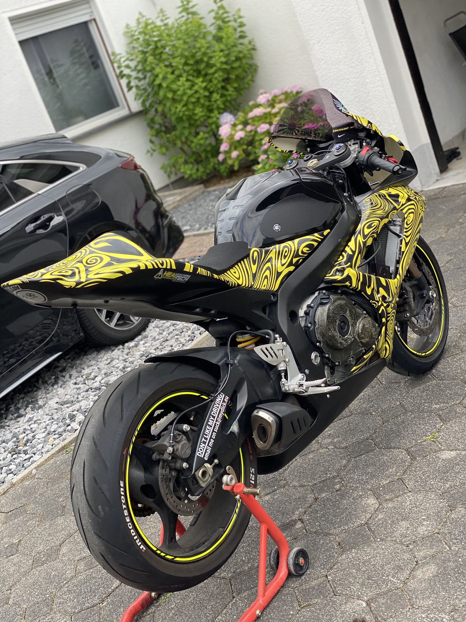

Hi, kurzes Update... hab die Unterverkleidung abbekommen.
Der Vorbesitzer hatte wohl mal die unten eingeschobenen Nasen "angebrochen" und geklebt. Leider war wohl der Kleber nicht ganz trocken und dadurch hat es unten alles festgeklebt. Naja, nach einem kurzen Kraftakt des herausbrechens aus Frust, hab ich dann gesehen woran es lag. Unterteil ab, Nasen waren immernoch fest verklebt. Kein Wunder das es nicht raus ging :D
Nu ist es alles ab! Trotzdem Danke für die Hilfe!
So sieht sie übrigens jetzt aus. :party:
