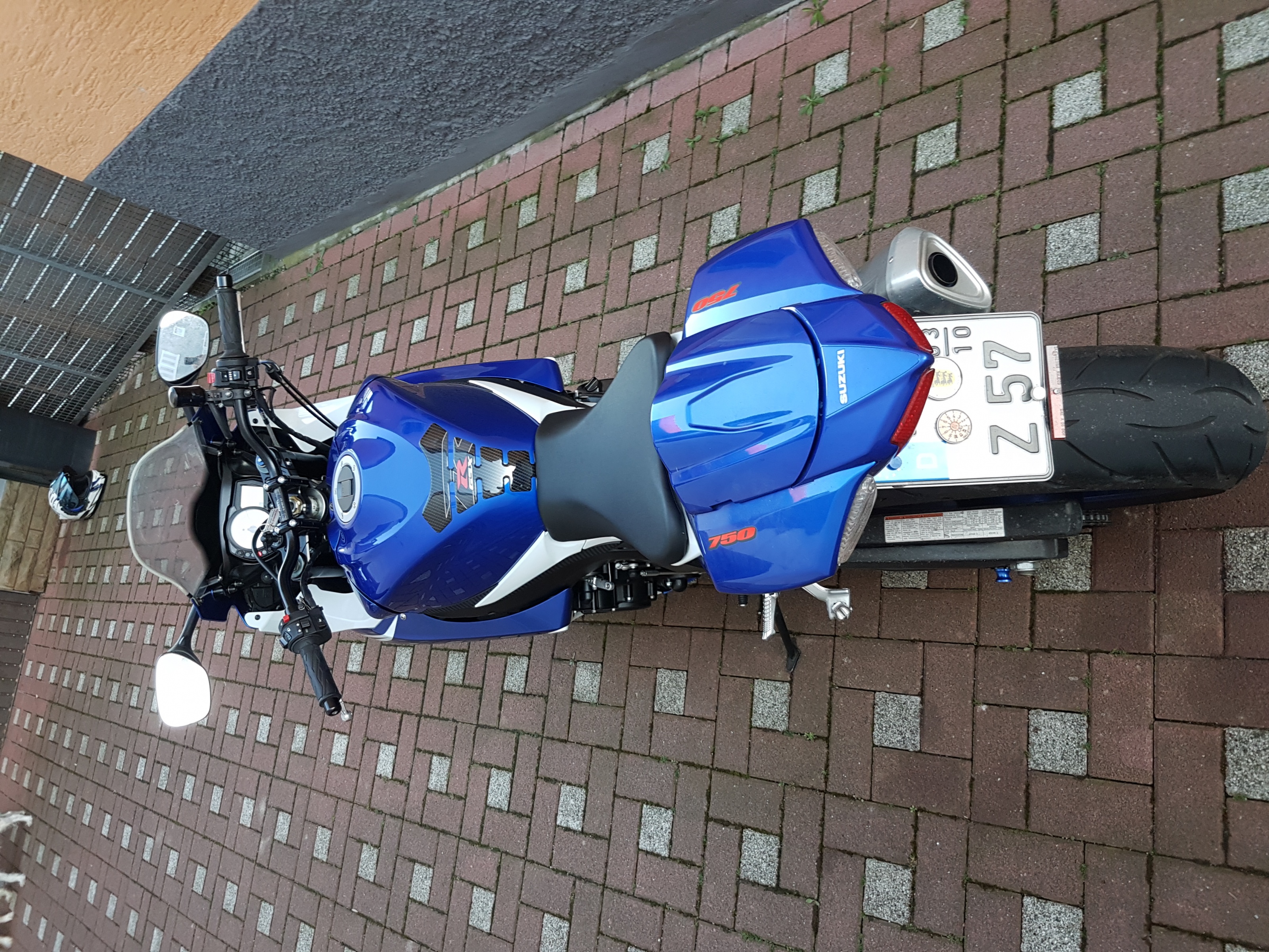

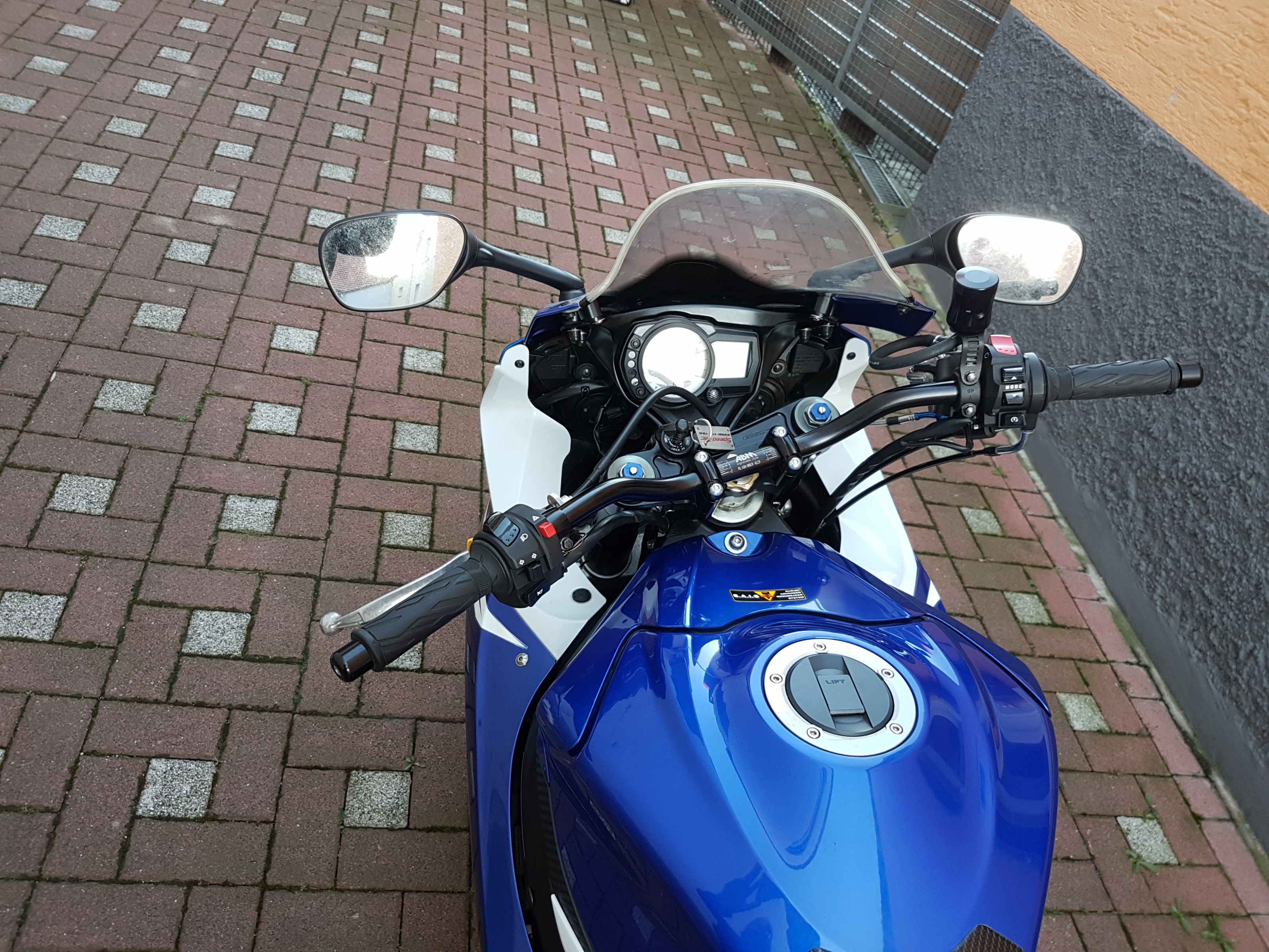

So Leute. Kurzes Feedback nach der Ersten ausgiebigen Fahrt:
Einfach nur Klasse! Ich sitze extrem entspannt auf dem Motorrad, mit geradem Rücken locker aufgelegten Händen.
In den Kurven verhält sie sich super leicht, also fährt wie auf Schienen. Man hat auch insgesamt eine Gute Kontrolle über das Motorrad.
Zum Thema Bedenken:
Manche hier im Forum, wie auch mein Suzi- Händler meinten, dass man gewissermaßen die Kontrolle über das Vorderrad verliert. Das läge zum Einen daran, dass weniger Gewicht vorne aufliegt und zum Anderen ander verstärkten Wheelieneigung.
Weiter hieß es, man bekäme weniger Rückmeldung über das Vorderrad.
Das ist bei meiner alles nicht der Fall. Die 750er hat nach wie vor nicht den Drang vorne hoch zu gehen, wenn man am Kabel reißt. Auch jetzt nicht, zumindest nicht ohne es zu provozieren.,
Rückmeldung übers Vorderrad kommt ebenso nach wie vor. Gut, man muss sich jetzt an das "neue Motorrad" gewöhnen, muss neu hin hören. Das ist klar. aber schlechte Rückmeldung ist nicht der Fall.
"Unruhe" herrscht NICHT vor. Also auch nicht ein bisschen.
Thema Wind:
Du fährst (genau wie vorher auch) bis 160 locker aufrecht, ohne übertrieben im Wind zu sitzen. Dann wird es mehr und irgendwann legst du dich (genau wie vorher auch!) einfach hinter die Scheibe.
Es ändert sich nur die Armstellung. Bin gestern auch mal kurz über 200 auf der LS gefahren. Alles cool.
Über das Thema Optik sage ich nichts großartig. Entweder es gefällt einem, oder eben nicht. Ich finds cool.
Wo ich positiv überrascht war: Das "Rein legen" in die Kurven. Ich dachte das wäre nicht mehr so wie vorher möglich, durch die höhere Haltung. Dem ist nicht so. Man geht in den Kurven ganz normal mit seiner halben Arschbacke auf die Seite, legt sich ganz normal nach Vorne leicht auf den Tank und streckt genau wie vorher leicht die Elle und das Knie heraus, um das Hinterreifen das Druck zu nehmen und das Gewicht zu verlagern.
Also alles in Allem- an alle Kritiker, die es insgeheim doch interessiert- Fahrt einfach mal so nen Umbau und bildet euuch ein eigenes Urteil :-) !
Ich bin Mega zufrieden und alles in Allem ist es genau so, wie es Brune in seinem Video beschreibt:
https://www.youtube.com/watch?v=sbxx0dLAcYo
Bei Rückfragen dürft ihr euch gerne an mich wenden!
