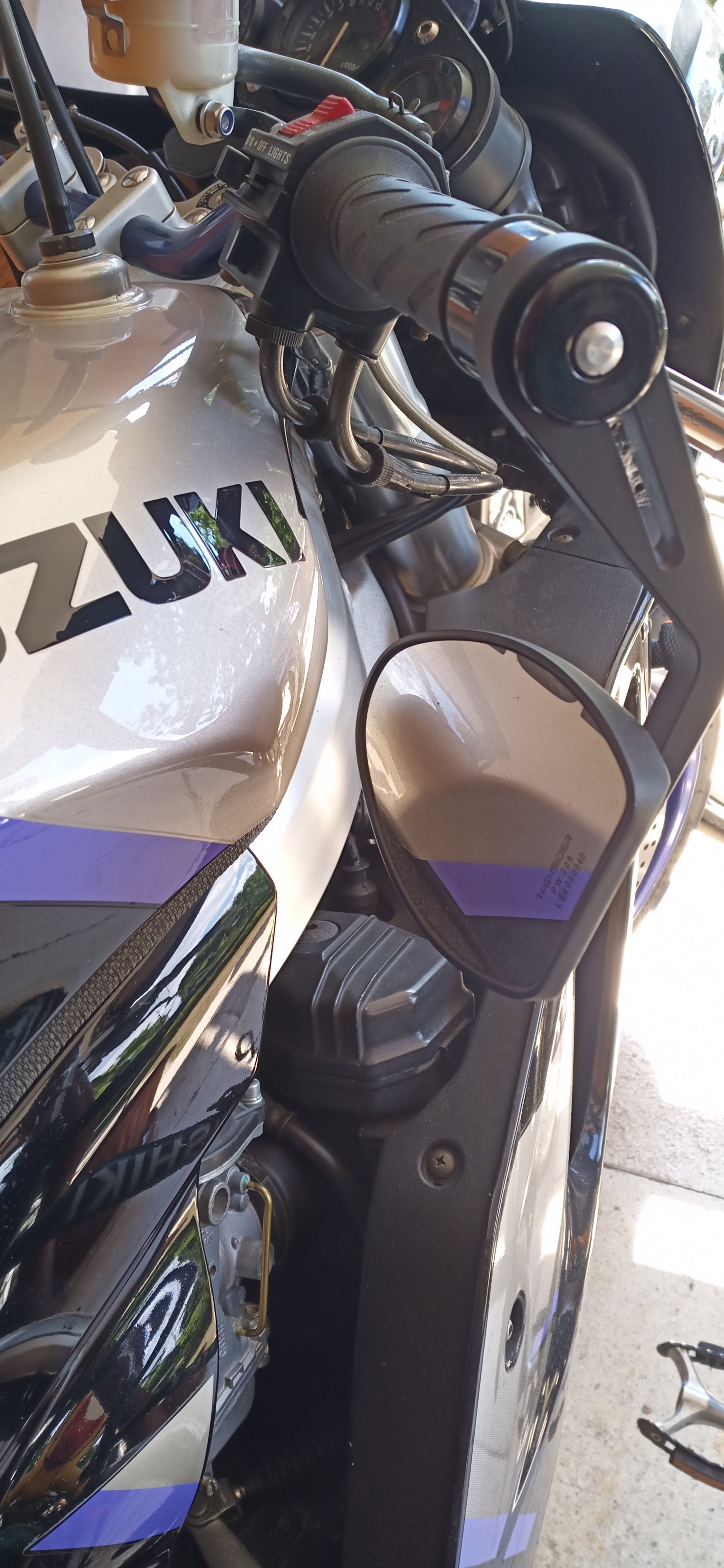

Diskutiere GSXR 750 K8 -Superbike- Lenker im Technik Allgemein Forum im Bereich Technik; Ich hab an meiner W einen Satz Lenkerendenspiegel verbaut und seit dem sehe ich den Rückwärtigen Verkehr, ohne die Arme zu verbiegen.

Yep, ich hatte die bei mir auch probiert, von der Sicht optimal.
Hab sie dann aber wieder abgemacht, da ständig einer meinte dagegen laufen zu müssen.

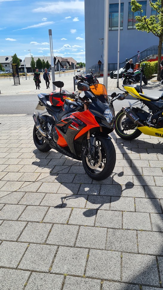

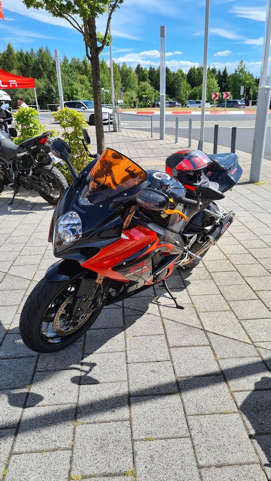

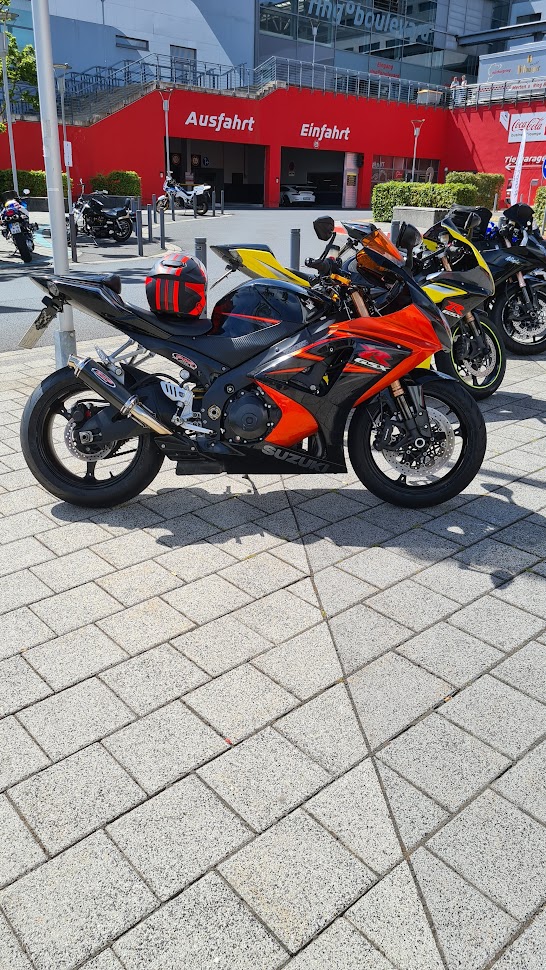

So - ich habe die Kiste seit heute wieder zusammen. Demnächst die erste Probefahrt.
Hat leider etwas länger gedauert, keine Zeit, keine Lust, und die Spiegel waren auch ein Reinfall. Bedeutet die Fummelei mit den Keilen durfte ich gleich 2x erledigen.
Habe bei der Gelegenheit auch noch USB-Dosen und Heizgriffe verbaut. Andere RAM-Kugel ist bestellt, die bisherige passt ja nicht mehr weil der Lenker direkt über der Bohrung vom Lenkkopflager sitzt. Schade - die Kugel war klasse, sehr stabil, und hat sich beim lenken nicht mitbewegt.
Habe die originalen Spiegel wieder montiert, Stehbolzen habe ich mittels Aufschweißen einer Mutter rausbekommen. War eine enge Kiste weil bündig abgerissen. Hat aber noch geklappt, erst mal einen kleinen Steg aufgeschweißt, dann die Mutter dazu und festgebraten. Ist aber alles kratzerfrei geblieben.
Wenn das Wetter passt mache ich demnächst mal ein paar Bilder, sitzt sich auf jeden Fall um Welten besser.
Den bereits im Vorfeld besorgte aufgepolsterte Sitz habe ich auch gleich drangeschraubt.
Die gesamte Ausrichtung von allem kostet schon ein wenig Zeit weil man immer probieren muss wie das am idealsten passt. Direkt festziehen macht also keinen Sinn. Erst mal lose alles zusammenpacken, ggf. alles wieder ab um anders zu verlegen. Wenn man hier zu voreilig ist baut man sich schnell ein.......

Die sind noch dran, bleiben sie auch.
In den Lenkerendenspiegeln sieht man wenigstens gescheit. Sieht zwar etwas ungewöhnlich aus, ist mir aber egal, in den originalen sind nur die Arme und Handschuhe zu sehen.
Wenn ich mal wo hin wollen sollte wo es nur auf Optik ankommt, mache ich die separaten Spiegel eben ab, ist jeweils nur eine Inbusschraube zur Klemmung, die Dopplung fällt auch nur bei näherer Betrachtung auf.
Gesetzlich steht dem auch nichts im Wege, die sind zugelassen, und im Gesetzestext ist nur eine Mindestfläche definiert, keine Maximalfläche. Habe ich den TÜV-Mann extra nachschauen lassen. Er hat das nach Probesitzen nur bestätigen können dass es so besser ist. (Kumpel und auch Motorradfahrer)
Mir ist es wichtiger etwas zu sehen als die perfekte Optik.

Ist nur beim "Grüßen" anfangs etwas ungewohnt, da hat man sich aber nach ein paar KM dran gewöhnt.
Ansonsten stören die mich überhaupt nicht und schau auch automatisch nur noch in diese rein.
Werden mal testen die originalen nach außen zu stellen, so eine Art toter Winkel-Spiegel für die Seite.
War wie gesagt meine erste Tour nach Umbau.
Bin rund 380 KM gefahren und bis auf den Popo hat mich nichts genervt. Sitzposition ist aufrecht und das Moped viel handlicher. Scheint jetzt auch tourentauglich zu sein. Werde beim nächsten mal den aufgepolsterten Sitz mal draufmachen.
Ich rase natürlich auch nicht, aus dem Alter bin ich raus. Drehzahlen über 6500 habe ich nicht gebraucht. In Ortschaften meist den 6. Gang dringelassen, der Motor zieht eh bärenstark durch.
Die originale Drossel in 5 von 6 Gängen ist natürlich deaktiviert so dass der Motor immer volle Leistung hat.
