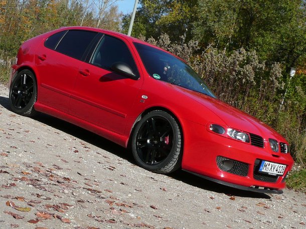

Ich kann dir echt nachempfinden.
Ich fuhr nen Seat Leon Cupra R Ez 2005 das war noch der 1M.
Bei dem hatte ich nen Turboumbau.
Eines Tages Turboladerschaden und anschliesssendem Pleuellagerschaden.
Die Geschichte hat mich bei SEAT 5500 Steine gekostet.
War alles neu am Motor,Turbo neu Zylinderkopf und unterer Teilemotor ebenfalls neu.
Hab ihn anschliessend verkauft da ich der KISTE EINFACH NICHT MEHR VERTRAUT HATTE.
eigentlich komisch,nur beim kleinsten Geräusch bin ich in der Kiste die Wände hoch.
Hat mir echt weh getan,da es meine erste schnelle Kiste war.
Hier mal ein Bild,träum...
