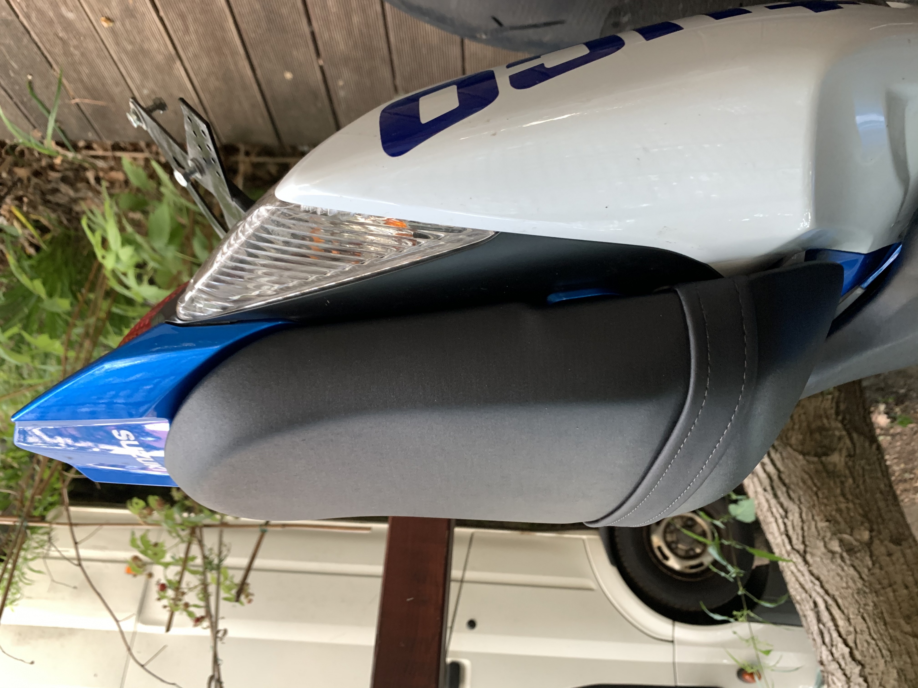

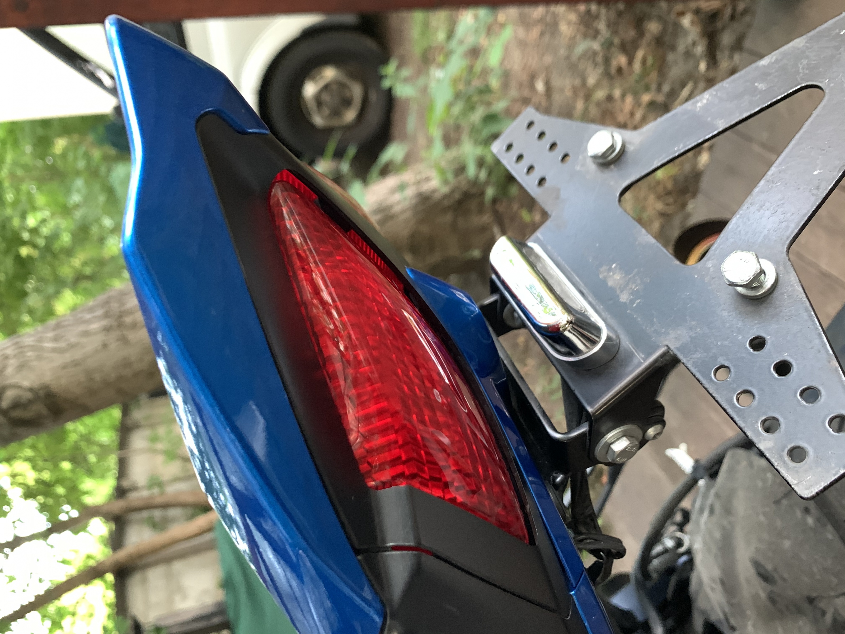

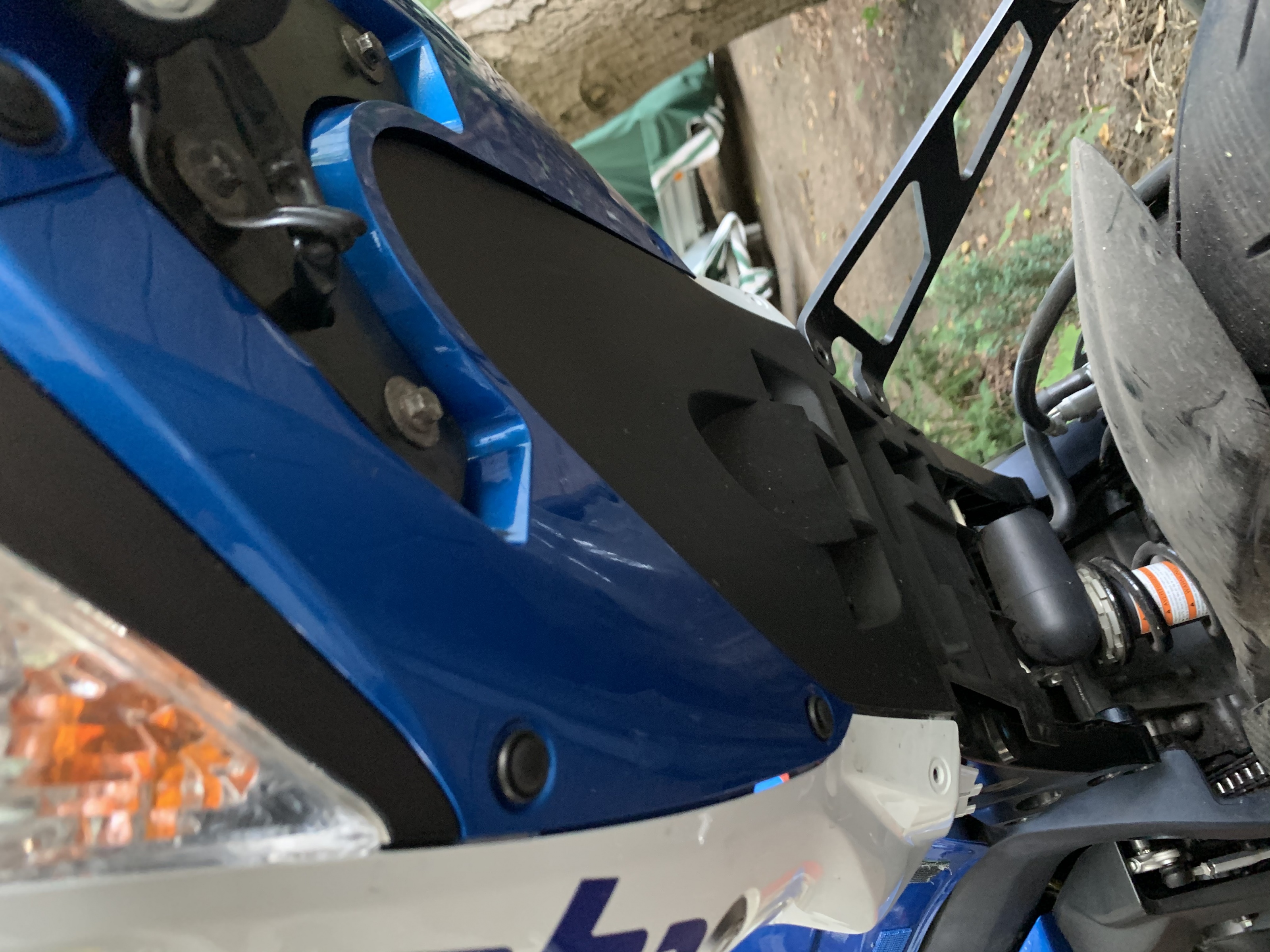

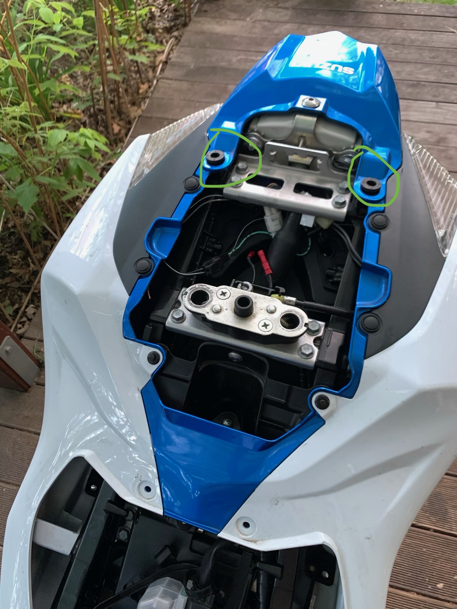

Bei den Fotos sind 2 Schrauben grün montiert, wie sehen die Schrauben original aus?
und sind die Spaltmaße so original?
wie ist die original Kabelführung am Heck?

Wie sehen denn nun die Schrauben aus die ich umkringelt habe auf dem einem Foto? Habe noch nic die richtigen in meiner Kiste gefunden

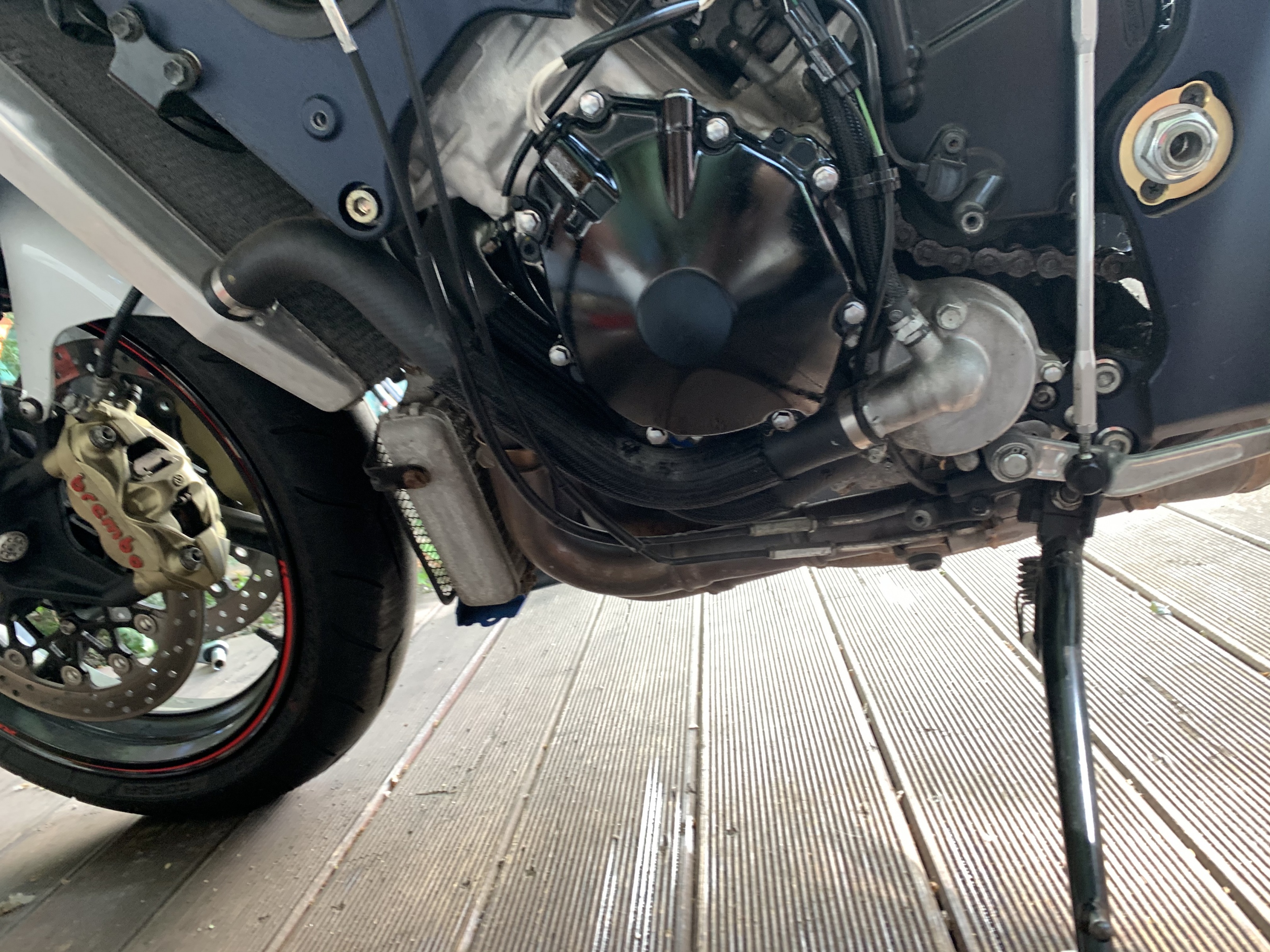

Den Lima Deckel, ist dahinter Öl? Oder kann ich diesen bedenkenlos wechseln?

Die Lima wird bei laufendem Motor von Öl umspült. Daher steht im Deckel noch ein bißchen Restöl. Reicht, wenn du ein kleines Gefäß (< 0,2) darunter stellst.

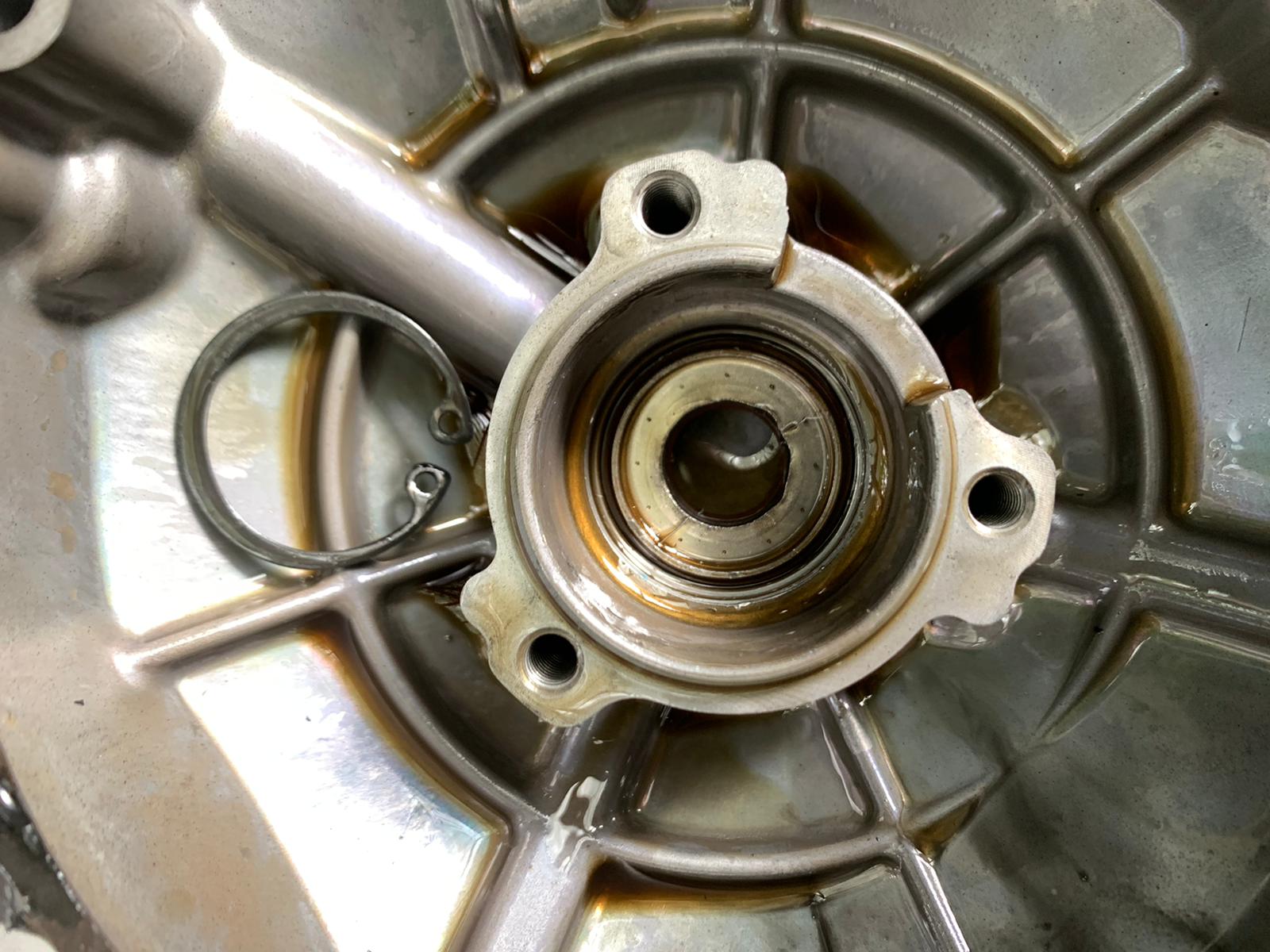

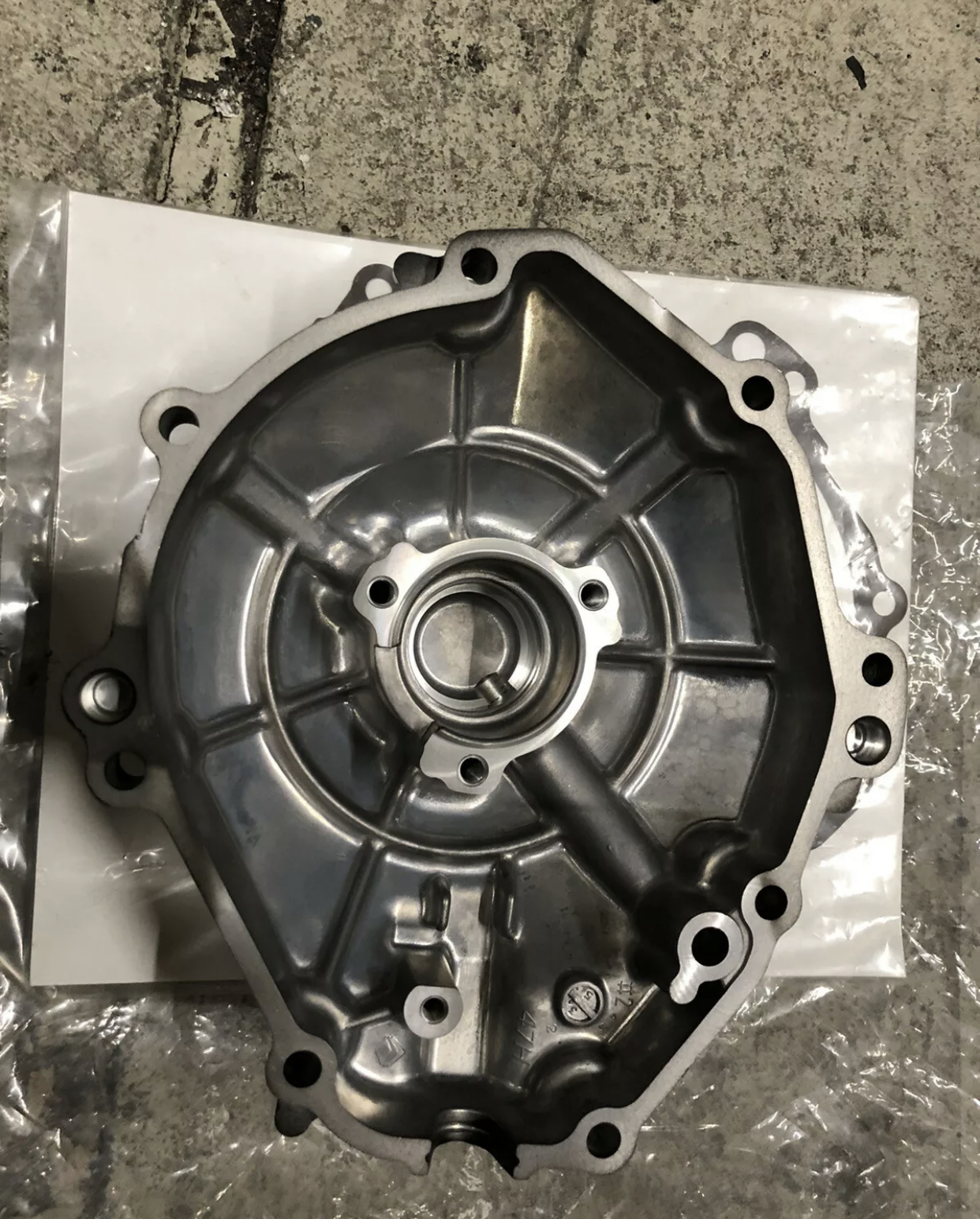

Den Sicherungsring habe ich, ich rede von dem Ring In der Mitte, ich habe den sicherungsring raus genommen bekomme den Rest aber nicht raus.
Mein neuer Lima Deckel hat den nicht, da ist die Mitte komplett leer

Ist das nicht nur ne Staubkappe?
Zeig mal die andere Seite vom Limadeckel...

Hmmm beim alten Deckel sieht es so aus, als ob noch ein Lager drin sitzt, kann das sein? Suche mal im Teilekatalog, ob das ein Lager ist.
Beim neuen Deckel sieht es so aus, als ob eine Blindhülse drin sitzt.
Wenn das so ist, einfach mal vorsichtig auf einer Herdplatte o.ä. vorsichtig auf 100 Grad erwärmen, dann solten Lager und Blindhülse leicht rausgehen

Das Lager kommt auch erhitzt nicht raus
