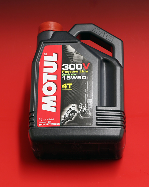

Was fährst du im Moment für ein Öl?
Hey Killswitch:
Was hats denn mit diesem speziellen Öl auf sich? 15-W50?
Ich fahre erst seit 8000 km Motorrad, habe mit 25 Jahren den Führerschein gemacht. Also erst 1 Saison.
Habe jetzt erst diesen Winter angefangen, die Verschleißteile selber zu warten. D.h. den Ölwechsel werd ich in Zukunft auch selber machen. Habe ich aber bereits noch nicht.
Auf meiner Rechnung von der 18.000 km Inspektion steht, dass "LL Öl 10-W40" verwendet wurde.
Meinst ich sollte auf das 15W50 wechseln?

Hatte mein Motorrad 2010 von Privat gekauft mit Öl 10w40 Schlagmichtod drinn. Hab dann gleich im Anschluss die 18tkm Inspektion machenlassen mit dem Hinweis der Händler möge bitte Vollsynth. Motul reinmachen. Er hat mir dann des 15w50 empfohlen und ich hab gesagt k. kipp es rein.
Ob mir das jetzt wer glaubt ist mir relativ wurst, aber ich hab auf der Heimfahrt von der Inspektion gedacht ich hätten mein Motorrad vertauscht.
Erstens Schaltet sie seitdem seidenweich und zweitens läuft der Motor ruhiger (leiser) damit.
Seitdem nurnoch 15w50 300V einfach nur geiles Zeug. Kupplung rutscht nicht.
Solltest du Öl wechseln warte ein paar km ab bevor du die Kupplung einstellst.

Hey, das hört sich ja richtig gut an. Nur gut, dass ich noch kein Motorenöl bestellt habe.
Also Du meinst, erste Fehlerquelle das Öl wechseln -> schauen was sich tut. Und dann im 2. Schritt erst Kupplung nachstellen, sollte noch Bedarf bestehen.

Genau, Kupplung aufjedenfall einstellen. Nur muss sich die Kupplung erstmal ans neue Öl gewöhnen, also bringt das erst was wenn 50km gefahren worden sind. Und dann bei warmem Motor einstellen.
Hatte es bis jetzt einmal das die Gänge etwas schlechter reingingen und das war nach 4h Fahrsicherheitstraining wo ich alle 10 min anfahren musste und andauernd Kupplung schleifen lassen. Ansonsten nie Probleme damit.
