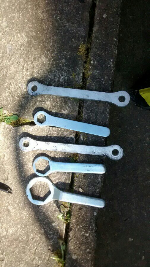

Meine 600er K3 ist vom Vorvorbesitzer angeblich mit einer Höherlegung versehen worden, die auch vom TÜV abgenommen wurde. Da ich nur 170cm groß bin will ich sie wieder zurück rüsten.
Wie stell ich das an? Gibts dafür ne Anleitung? Geht das ohne Werkstatt?
Habe im Zubehör Karton folgenden Teile gefunden: gehören die dazu?

Das oberste und dritte gehört dazu (der Rest ist Werkzeug). Das gehört zur Umlenkung des Federbeins und wenn die länger/kürzer ist wird das Heck höher/niedriger.
Ich kenn mich beim Schrauben nicht wirklich aus, deshalb kann ich nicht sagen ob man das leicht selbst machen kann oder nicht. Ich würde sagen, dass man einen Zentralständer braucht (oder sonst irgendwas um das Federbein zu entlasten) und das Rad rausnehmen muss. Dann denke ich kann man die beiden Teile (auch Knochen genannt) einfach austauschen. Wie gesagt ist der Ablauf aber reine Spekulation von mir xD. Da kann dir morgen sicher jemand mehr zu erzählen.

Wenn die Umlenkhebel länger sind, kommt das Federbein mehr nach hinten sodass diese das Heck ABSENKEN!
Wenn die Hebel kürzer sind, wird das Federbein mehr nach oben gedrückt sodass diese das Heck ANHEBEN!
Am Besten macht sich das wenn die Schwinge lastfrei ist, das bedeutet auf dem Zentralständer oder Heck eventuell per Deckenzug angehoben. Könnte mir auch vorstelllen das es funktioniert wenn einer die Maschine auf den Seitenständer hieft und abhebt.
Schau dir die Umlenkung doch mal an, eventuell macht es sich besser wenn du den Bugspoiler abschraubst. Die Beiden Achsen müssen raus (Achse kontern, Mutter abschrauben), dann kannst du die Umlenkhebel austauschen.
Pass auf das die Buchsen nicht mit rausrutschen und im Dreck landen.
Beim Einbau kannst du die Achsen neu fetten, die Nadellager der Buchsen einschmieren und auch nochmal die Buchsen selber einfetten. Überflüssiges Fett wischst du ab wenn die Achsen schon durchgesteckt hast.
An sich ne einfache Sache wenn die Achsen nicht festgegammelt sind.
