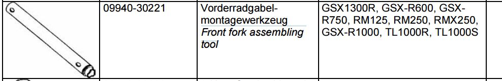

Moin, wie bekommt ihr das Innenleben aus der Gabel raus? Also die Kartusche und die Dämpferstange? Hab schon öfter mal ein Gabelservice gemacht, aber die Gabel nie komplett zerlegt, da ich dieses werkzeug hier nicht habe
Wie macht ihr das? Das kann man sich aus einem Rundrohr ja auch anfertigen lassen, welche Maße hat es?

ich benutze einen Druckluftschrauber
Kommt auf die Gabel an. Ich bau mir mitlerweile einfach passende Konterwerkzeuge.
