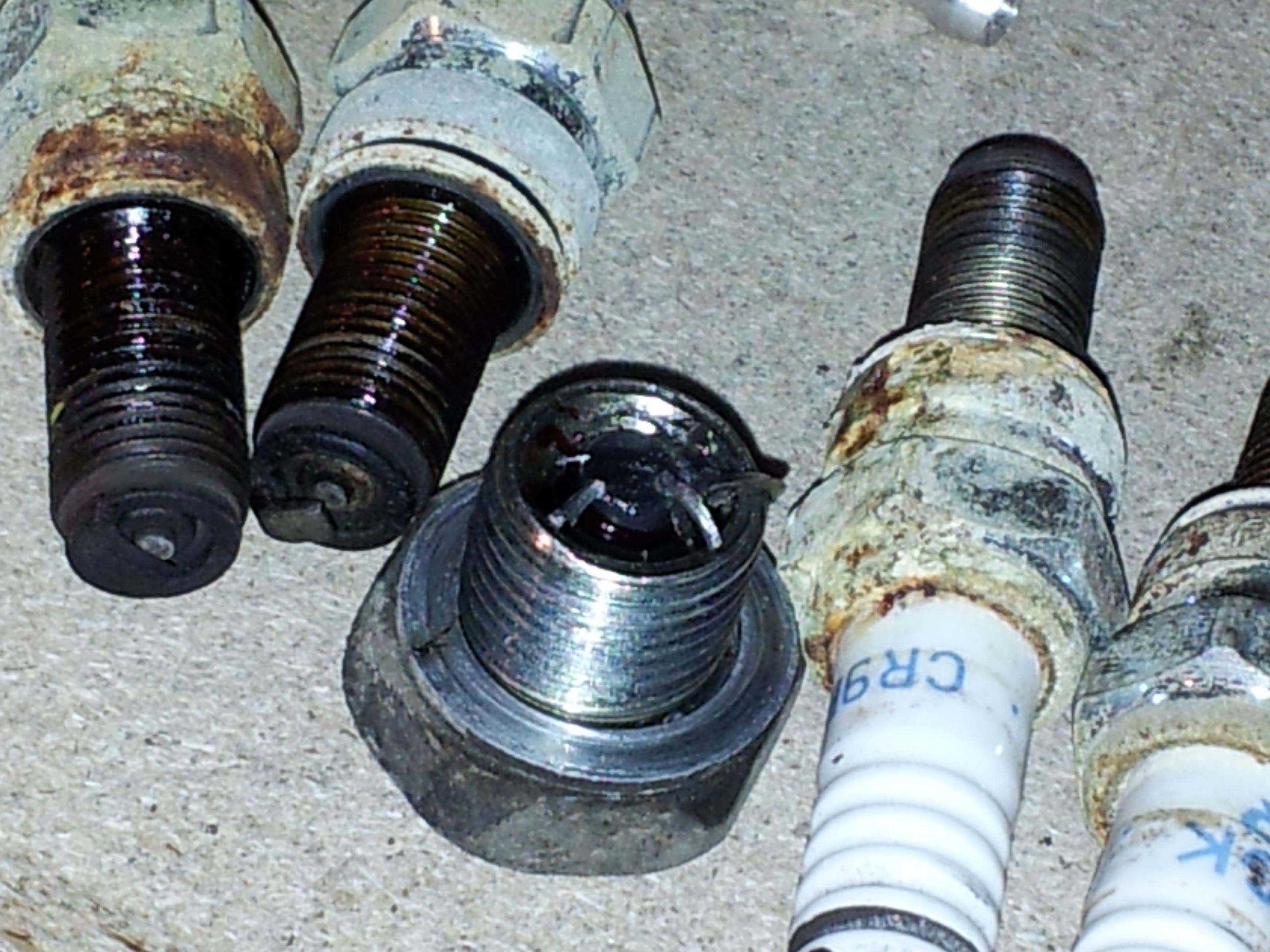

ich glaub das war überfällig. die waren so keimig. hammer . . ... aber ! Die iridium hatten einen metallaufsatz den mann abschrauben musste. wer das nicht weiß denkt das er die falschen hat. das sind diese kleinen silbernen hütchen.

Alter Schwede sind die vergewaltigt, hoffentlich hast du gut aufgepasst, dass von dem schmodder nichts in den brennraum gekommen ist. Die käppchen hatte ich bisher bei all meinen Zündkerzen drauf.

Ich kann nur hoffen. morgen wird der luftfilter noch gewechselt. das tacho auf led gebastelt und dann mql nen probelauf ob alles funzt. bin gespannt. daumen drücken ist angesagt.

wow die sehen echt hinüber aus^^
Schau mal ob dieser eine Durchfluss vom Zündkerzenschacht Richtung Vorderseite Zylinderkopf (Endet unterm Auslass) sich auch nicht zugesetzt hat, aber besten mal mit Druckluft durch.
Könnte mir vorstellen, dass da n paar Überreste der Kerze drinnen sind.^^

Ich denke ich weiß welchen du meinst. Mach ich mal gute idee
