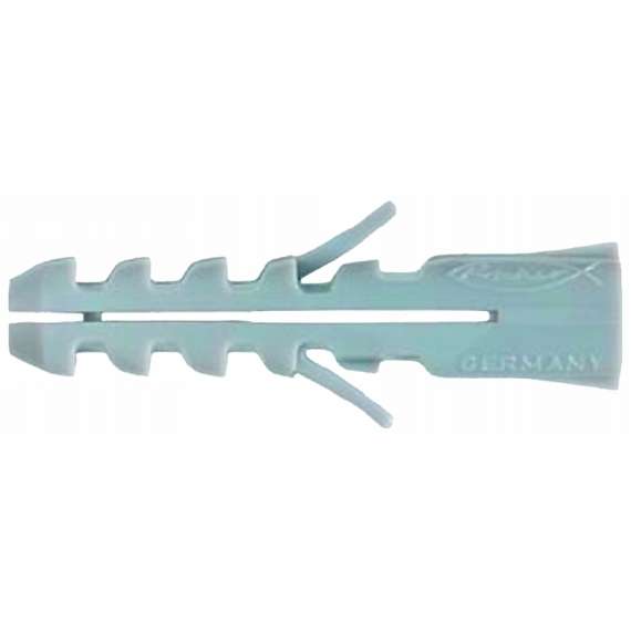

Ne kürzere M6 Schraube durch die Verkleidung und hinten nen 8er Dübel draufgedreht das er an der Verkleidung bleibt, die zwei Nasen abgeknipst, reindrücken und fertig.

Das hört sich deutlich einfacher an! Danke werds mal testen :)
