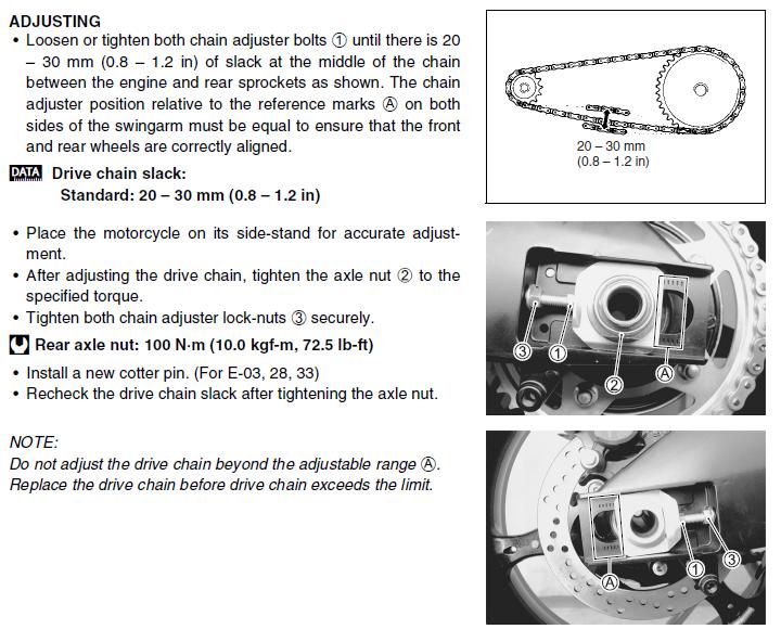

Spiel soll 2-3cm an der straffsten Stelle sein, siehe Anhang.
