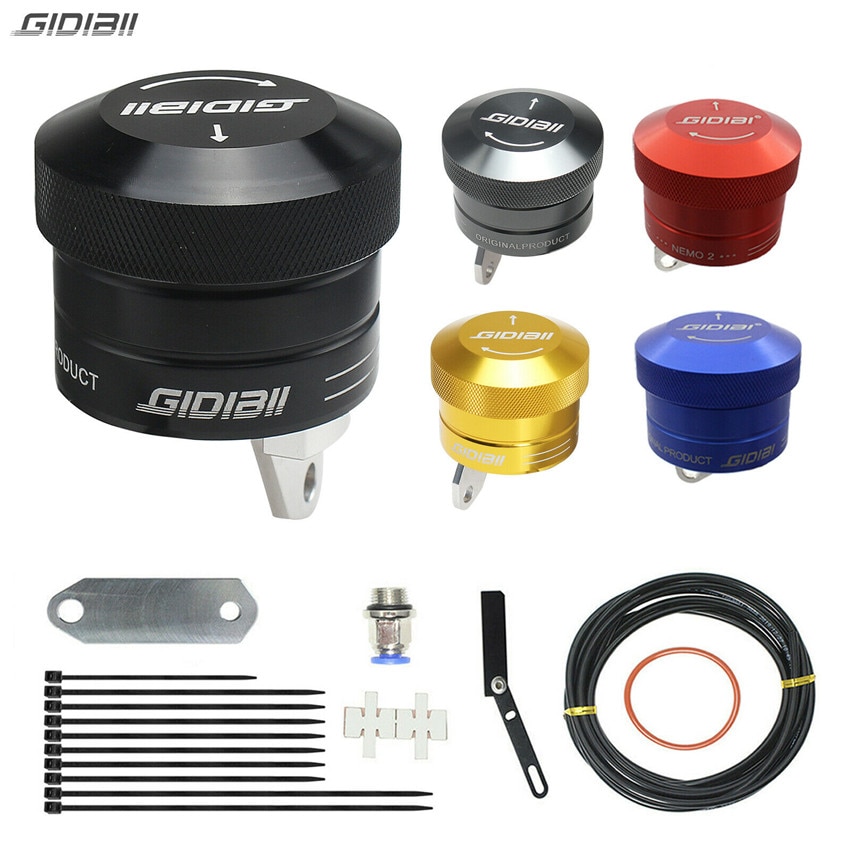

Wieso benutzt ihr den keinen Ketten-Öler?
In China gibts die für kleines Geld 16,50 € und kostenlosem Versand
Update-Motorrad-Kette-ler-ler-Kette-ler-Motorrad-Schmierung-System-F-r-Honda-Yamaha-Suzuki-Kawas.jpg

Von Kettenöler halte ich nicht viel, wenns kalt ist, ist das Öl zäher, muss anders eingestellt werden, wenns warm ist ist es flüssiger, wieder nach stellen. Wenn man das nicht macht versaut es das ganze Bike durch viel zu viel Öl, oder zu wenig Öl und der Ketten Öler war wieder umsonst.
Ich finde alle 6-700km Reinigen und Fetten sollte kein rießen Aufwand sein.
