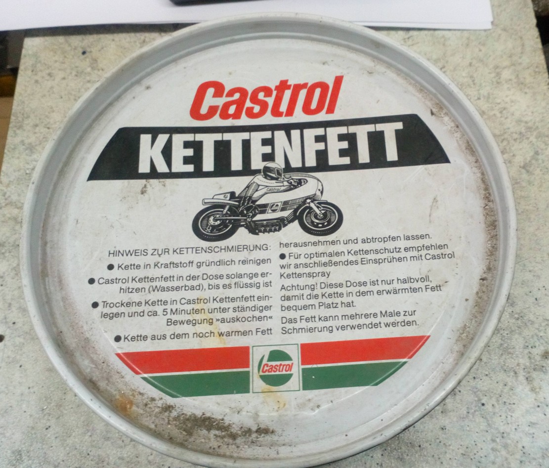

Meine Fresse, seid Ihr verwöhnt:kiffer:
In der alten Zeit,also der guten Zeit gabs noch keine O-Ring Ketten(meine erste O-Ring hatte ich ,glaube,1978) und Kettenriss war mangels Pflege keine Seltenheit. Da musste man die Dinger min. 1 mal im Monat abbauen und in Fett "kochen".
Da musste man auch noch zum Fernseher hingehen wenn man das Programm wechseln wollte ,unvorstellbar nicht war?
Kettenöler sind ne prima Sache. Nur ich persönlich meine das die Teile an einem Supersportler (auch ein doofes Wort) irgendwie fremd wirken. Also putz ich mir nen Wolf ,benutze Kettenspray wie ne Haarsprayprofifriseuse.
(Binks-das Photo ist einfach Geil!)

@Blancnoir
Da meinst du bestimmt noch so ein Zeug!
:D
Die hab ich noch im Lager liegen. :)
Ich bleib dennoch dem Fortschritt treu und nutze den Kettenöler. Mit dem Ding hielt meine Kette doch über 40.000 km. :smilie_f:
