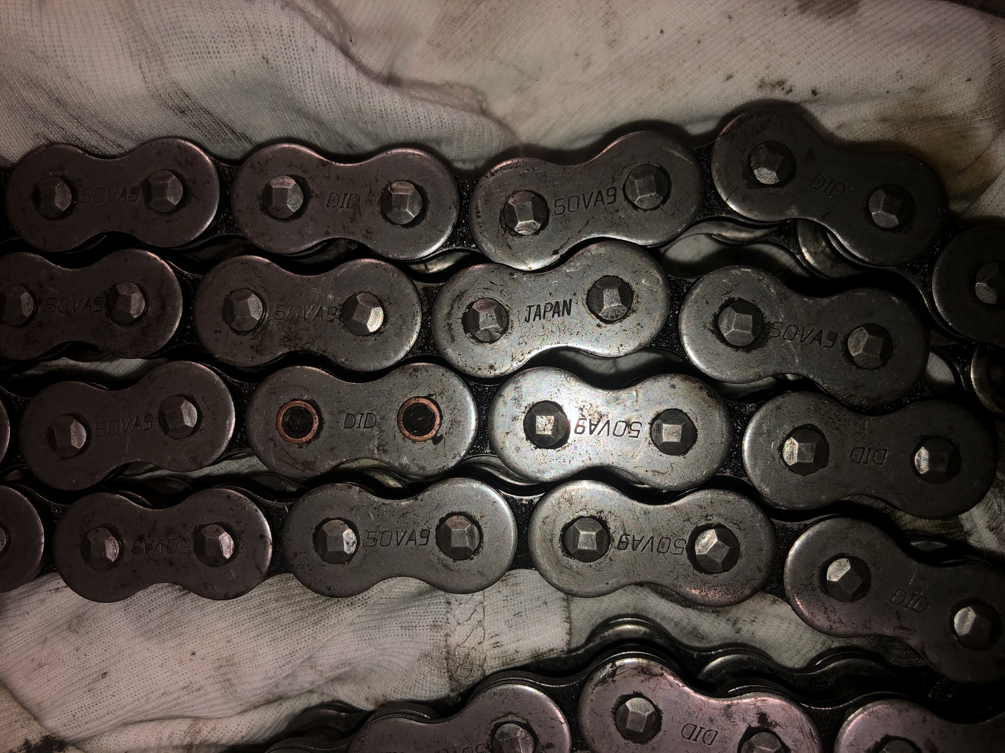

Ich habe an meinem Bike die Schwinge gewechselt.
Dabei die Kette geöffnet. Ich habe aber zu spät gemerkt, dass der Vorbesitzer da schon dran war.
Er hat die Kette mit Hohlnieten befestigt. Kann ich das so lassen oder ist das bedenklich?

Die Hohlnieten sind nicht ungewöhnlich. Allerdings sehen die bei dir aus, als wären die gar nicht aufgespreizt bzw zu wenig. Kann mich aber auch täuschen

Da ich mir nicht sicher war, habe ich gleich eine neue Kette verbaut.

Verstehe nicht wieso sich so viele noch das Theater mit den Nieten antun, "genug vernietet, oder zu fest, mein Nietwerkzeug ist mist,....."
Schraubschloss und fertig, hält bombastisch und Kettenqualität von Enuma ebenso 1a und es braucht kein Spezialwerkzeug.

Hab grad ein Video auf Youtube geschaut. Der Verschluss ist ja der Oberhammer. Meine nächste Kette ist auf jeden Fall eine Enuma mit dem Schraubschloss. Das Thema ist irgendwie vorbei an mir. Dann kann ich sie mir gleich in Rot holen, wobei ich noch locker 15-20 tsd mit der aktuellen machen werde...

Ja ist ein Geiles patent!
1a Anleitung dabei (also simple gehalten aber erklärt alles sehr gut) und Kostentechnisch nicht wirklich teurer. Habe inzwischen schon 4 Enuma Sätze an meinen Maschinen verbaut (1x K7 600, 1x K7 1000, 2x 750 K8) und hatte nie Probleme! Wirklich nur zu empfehlen!
Ich nehme aber meist nur die 2. Stärkste Kette, die Stärkste ist mir irgendwie zu teuer und ob es die Mehkosten wert ist sei dahingestellt.
