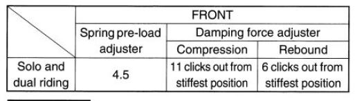

Druckstufe: 11 Klicks auf von der strammsten Position
Zugstufe: 6 Klicks auf von der strammsten Position
Vorspannung: So dass 4 1/2 Ringe zu sehen sind.

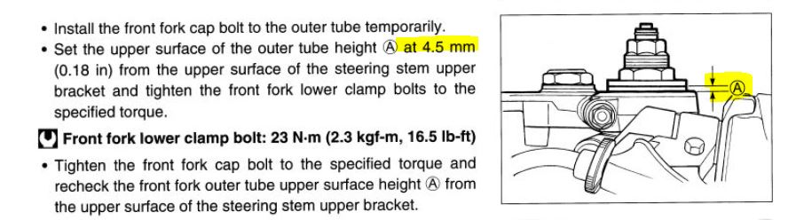

Die Gabel wird 4.5 mm durchgesteckt, gemessen vom oberen ende des Rohres (nicht vom deckel)
Alle Einstellungen gelten für Einzel sowie Siziusbetrieb.
