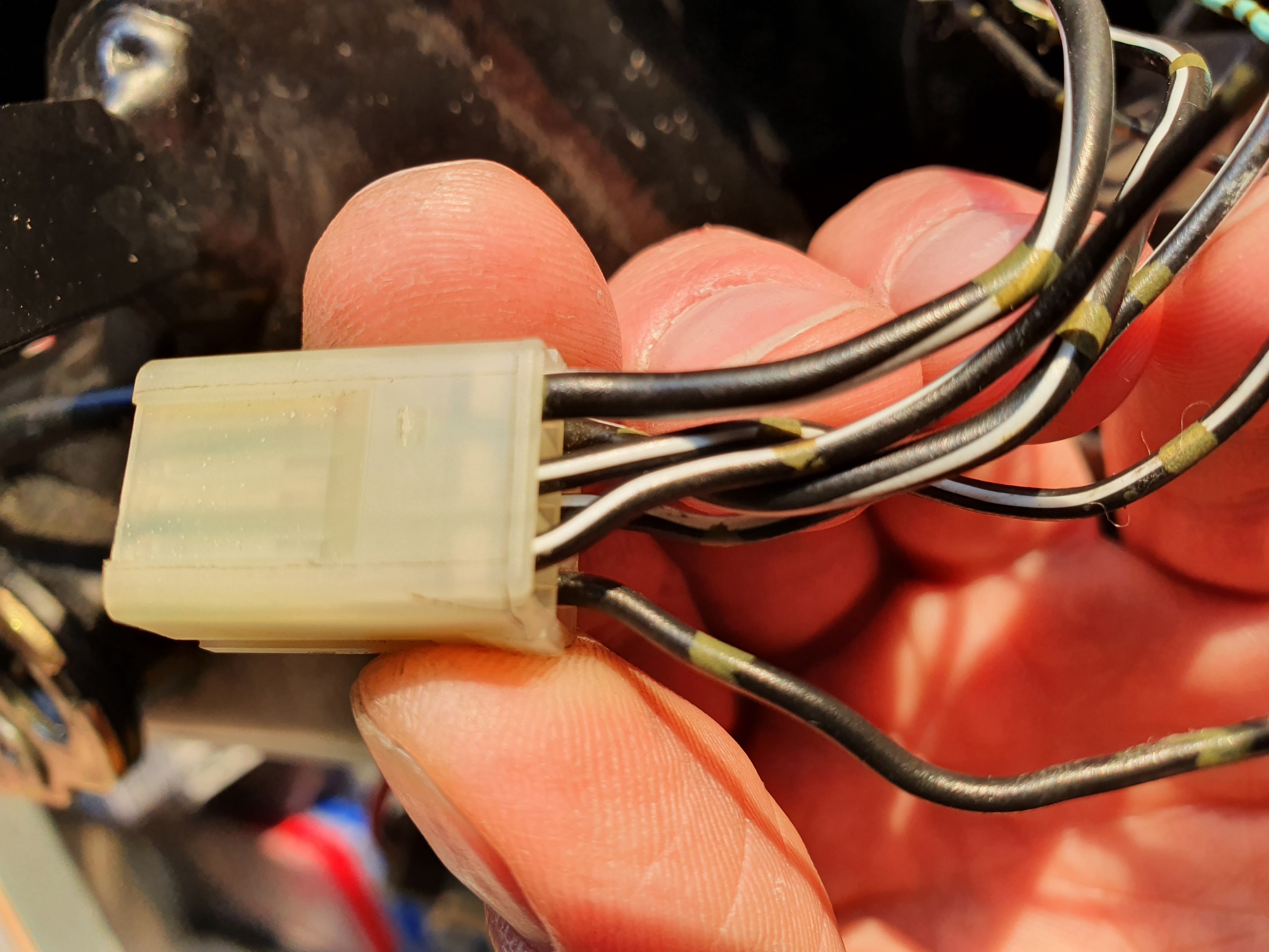

Sie war zum einen an das Rot Gelbe Kabel des Startrelais zwischengeklemmt (ist ja logisch weil Wegfahrsperre) dazu war aber ein wilder Kabelbaum zusammengelegt zum 6 Poligen Massestecker im Heck, da gehen bei mir 6 Kabel rein und werden quasi mit einem Metalblindstipen alle elektrisch verbunden.
Aus dem Kabelbaum kommen jetzt aber auch 3 schwarze Kabel mit gelben punkten mit zünd geschaltet Plus. (Da war die Alarmanlage dran).

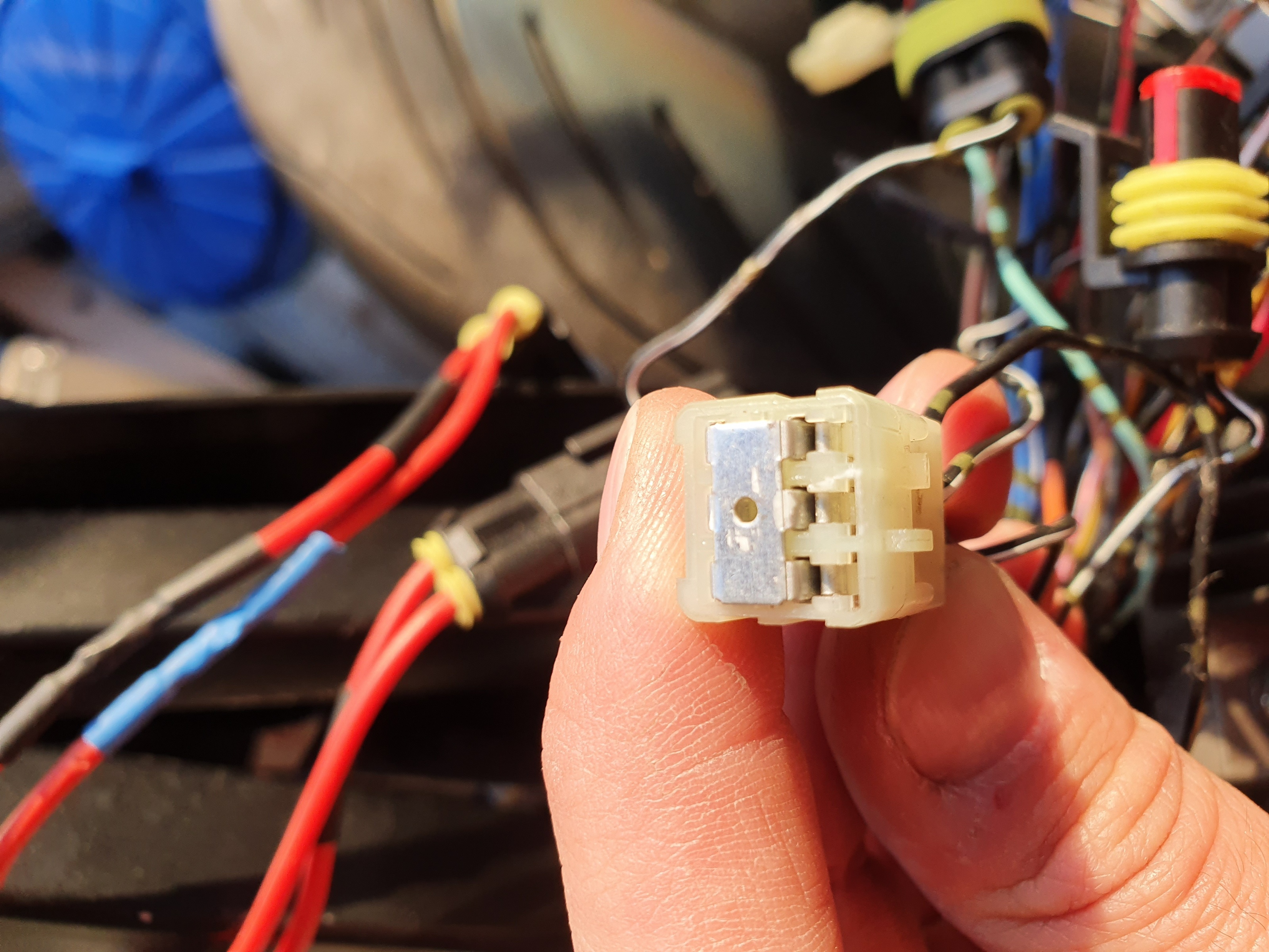

Kann mir jemand sagen ob ihr überhaupt diesen kleinen gebrückten und mit schwarzem Kunststoffdeckel verschlossenen Stecker neben dem Wartungsstecker habt?
Ich glaube langsam, der wurde nachgerüstet.

Es geht un eine Alarmanlage von Datatool, alle Kabel sind schwarz, kein Schaltplan zu bekommen.
Es gibt diesen Stecker hier im Heck, ist der serienmäßig? Ich kann in dem Schaltplan keinen finden mit so vielen schwarzen Massekabeln.
