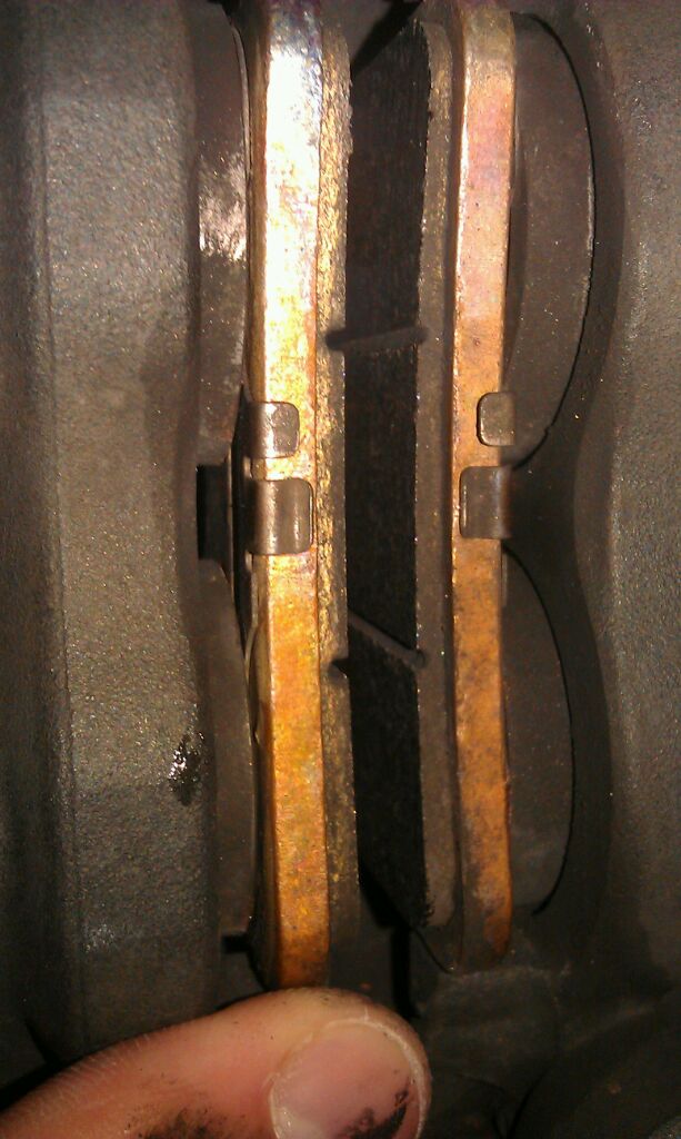

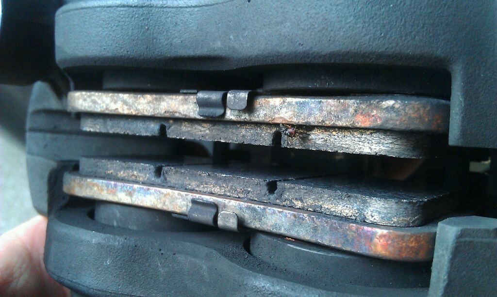

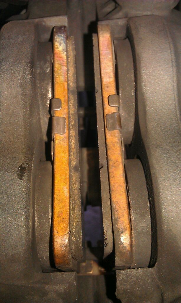

Hier die Bilder,
Das ist der Rechte Sattel, beläge sehen echt top aus.
Und hier der Linke Sattel, beläge sind scho recht abgenutzt uns vorallem ein wenig einseitig!
Da gehören wohl beide Sättel Revidieren, der Rechte wird komplett klemmen, und der linke nur 1-2 kolben daher die ungleichmäßige abnutzung.
Denk ich da Richtig?
