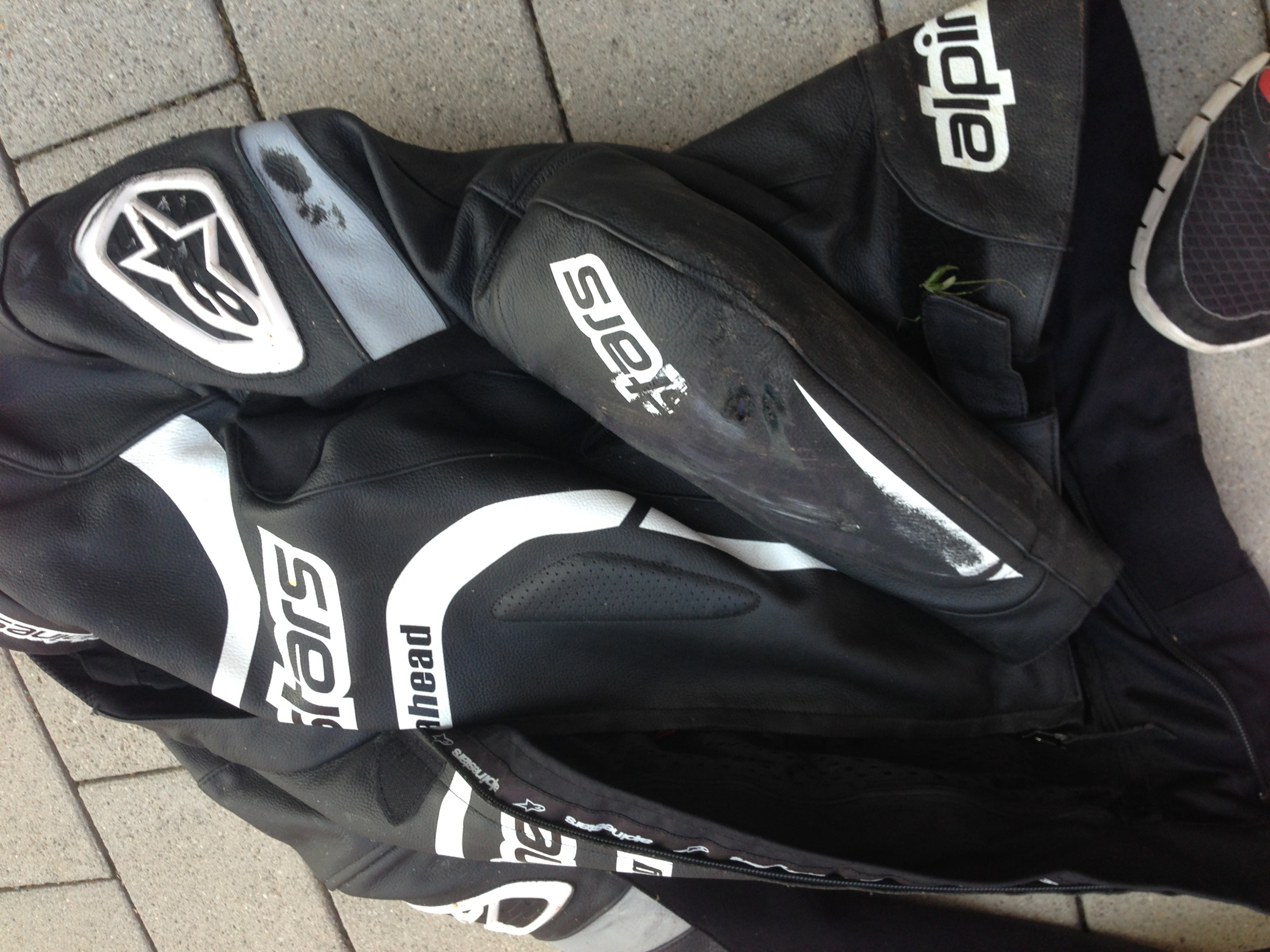

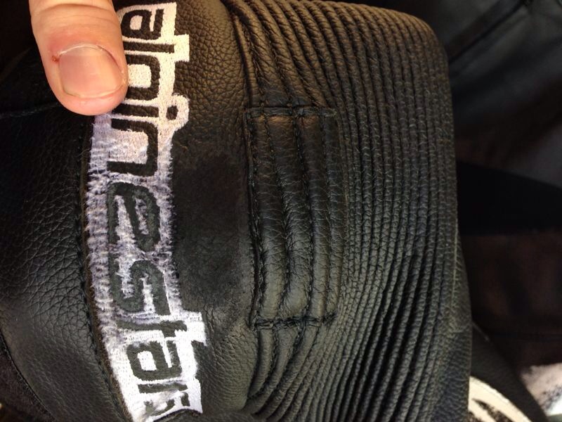

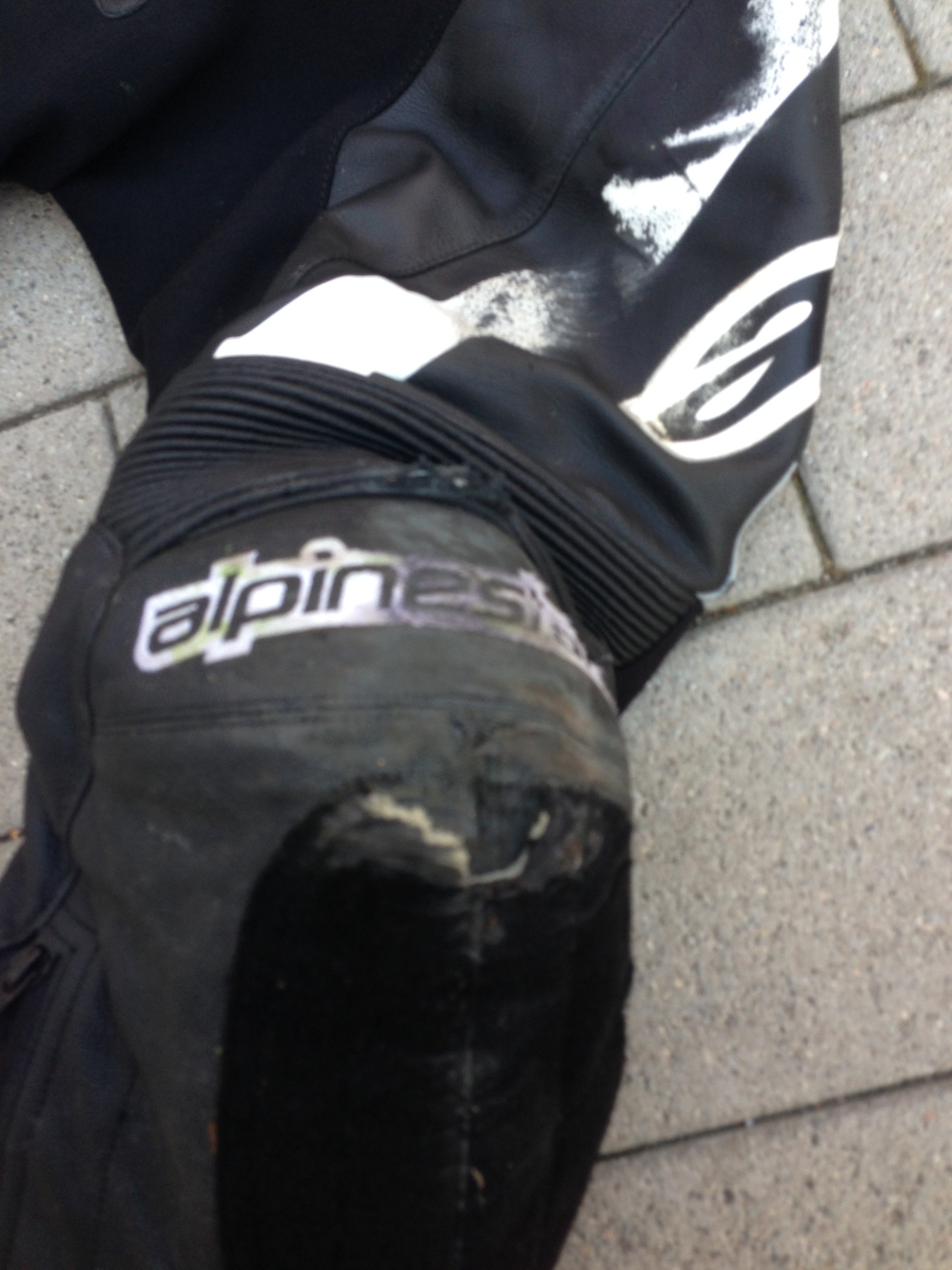

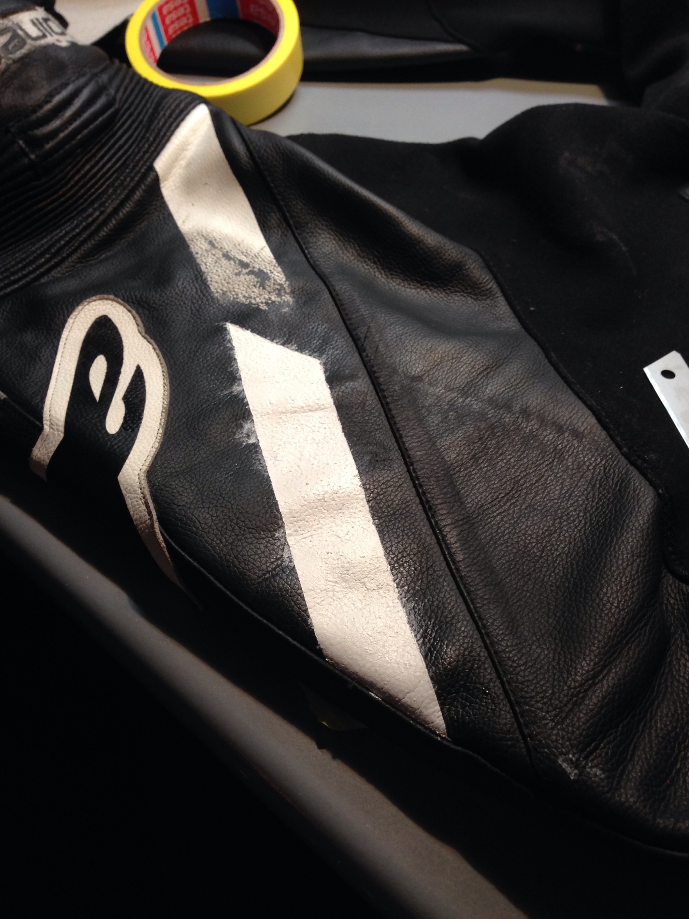

ich möchte mal von meiner Kombi Aufhübschung nach meinem Sturz im letzten Jahr berichten.
Mein Kombi (Alpinestars Motegi) hatte nach einem Rutscher einige kleinere Blessuren davongetragen.
Die hübschen Aufdrucke waren Teilweise runter gescheuert, einige Nähte kaputt und ein kleines Loch am Elenbogen sowie im Kniestratch.

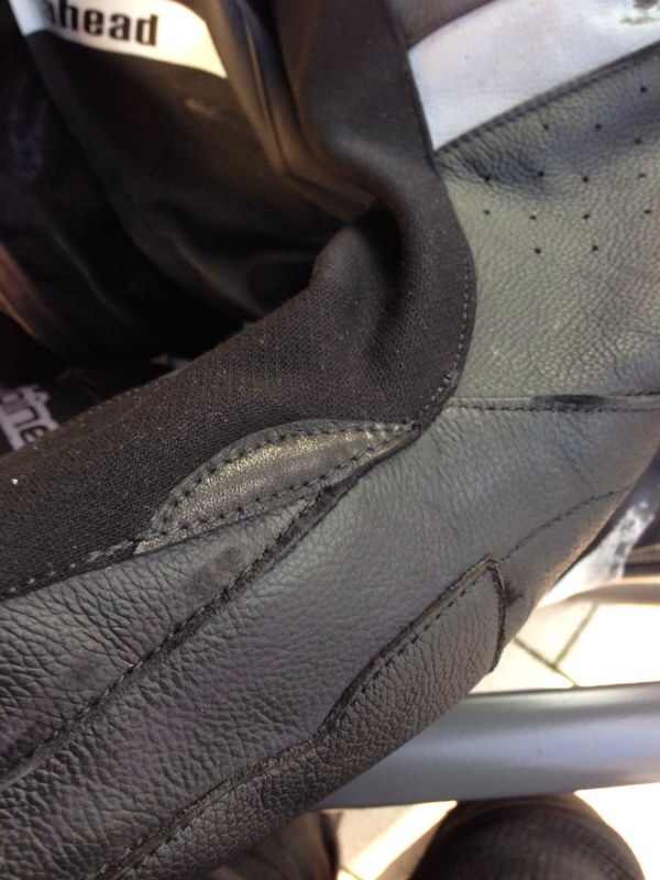

Ich hab mich also Informiert und eine Dame gefunden, die sich auf Lederkombis spezialisiert hat und die wieder zusammenflickt.
Dür günstige 120€ hat die Dame mir den Ellenbogen und das Lederstratch am Knie wieder sicher gemacht. Flicken auf die kleinen Löcher und alle beschädigten Nähte neu vernäht.

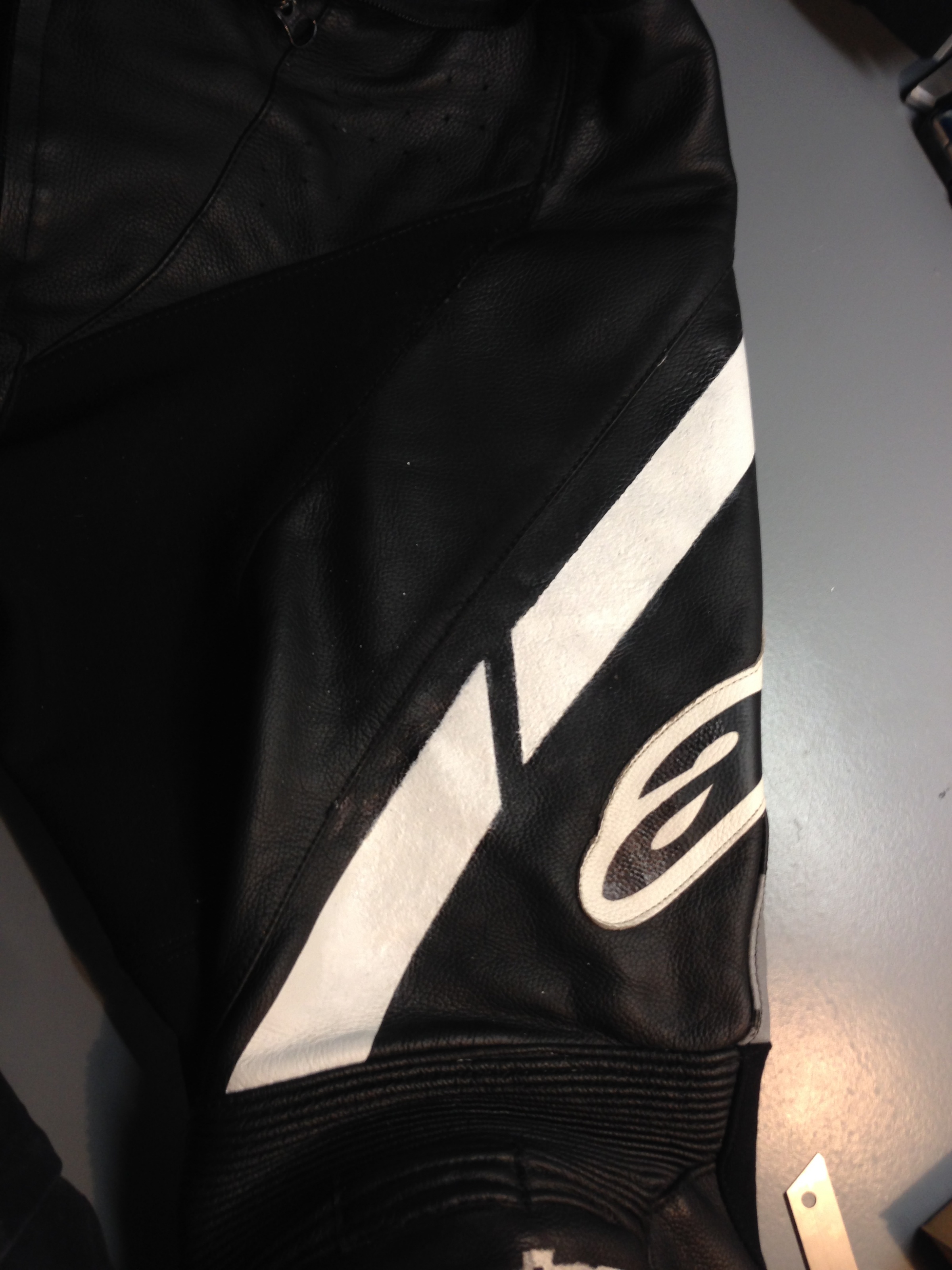

Wieder Recherche im Internet und da stieß ich auf eine Seite die Lederfarbe anbot.
Nach kurzer Beratung von einem netten Herren bestellte ich dann ein Farbset. Schleifpad, Vorreiniger, Haftgrund, Farbe und Schutzlack für grade mal 20€.
Also ging ich an die Arbeit.
Schleifen, abkleben, auftragen, föhnen, auftragen, föhnen, Klebeband abziehen.
Wie bereits vom netten Verkäufer angekündigt lief die Farbe etwas unter das Klebeband. Mit ein wenig Geduld konnte ich das allerdings entfernen.
Also auf zum nächsten Streifen...
Und dann das Ergebnis begutachten. Ich war zufieden. Die Hose war schon mal wieder hübsch.
Jetzt ging es an den leidigen Arm. Der originale Alpinestars Schriftzug war mir zu schwer deswegen entschied ich mich etwas anderes auszuprobieren. Schleifpad angesetzt und erstmal den Rest vom Schriftzug entfernt. Natürlich ganz vorsichtig, nicht dass das Leder beschädigt wird.

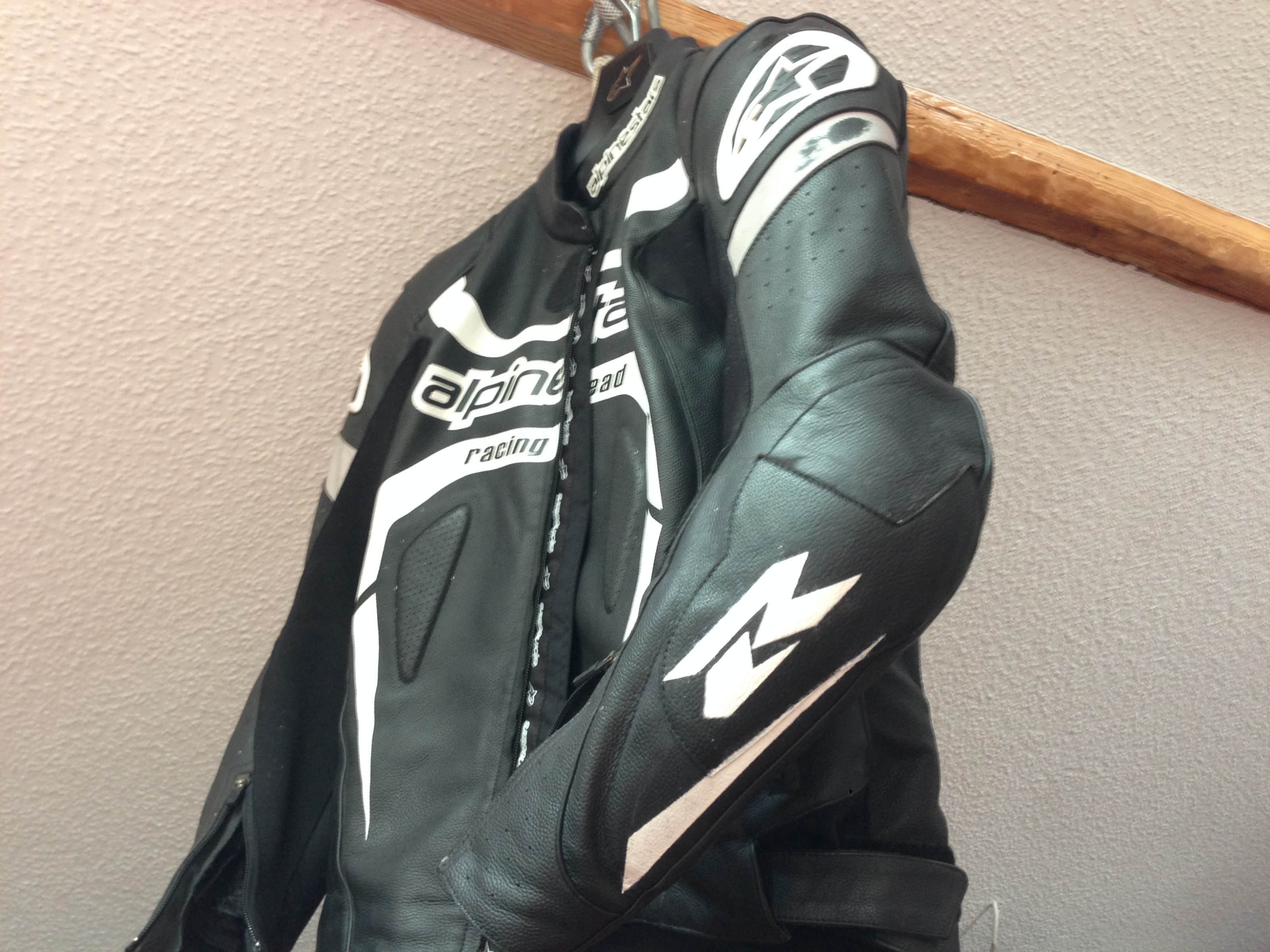

Dann eine Schablone angefertigt, mit Klebeband auf den Kombi übertragen und los gings.
Wieder die gleiche Prozedur. Auftragen, föhnen, auftragen und so weiter...
Mit der richtigen Technik gelang das dann auch fast ohne das lässtige Unterlaufen.
Hier jedenfalls das Ergebnis.
Als Gixxerfahrer musste natürlich ein Gixxer "R" auf den Kombi :D
So kann ich wieder in den Spiegel schauen ohne an meinen Unfall zu denken! Ziel erreicht.
