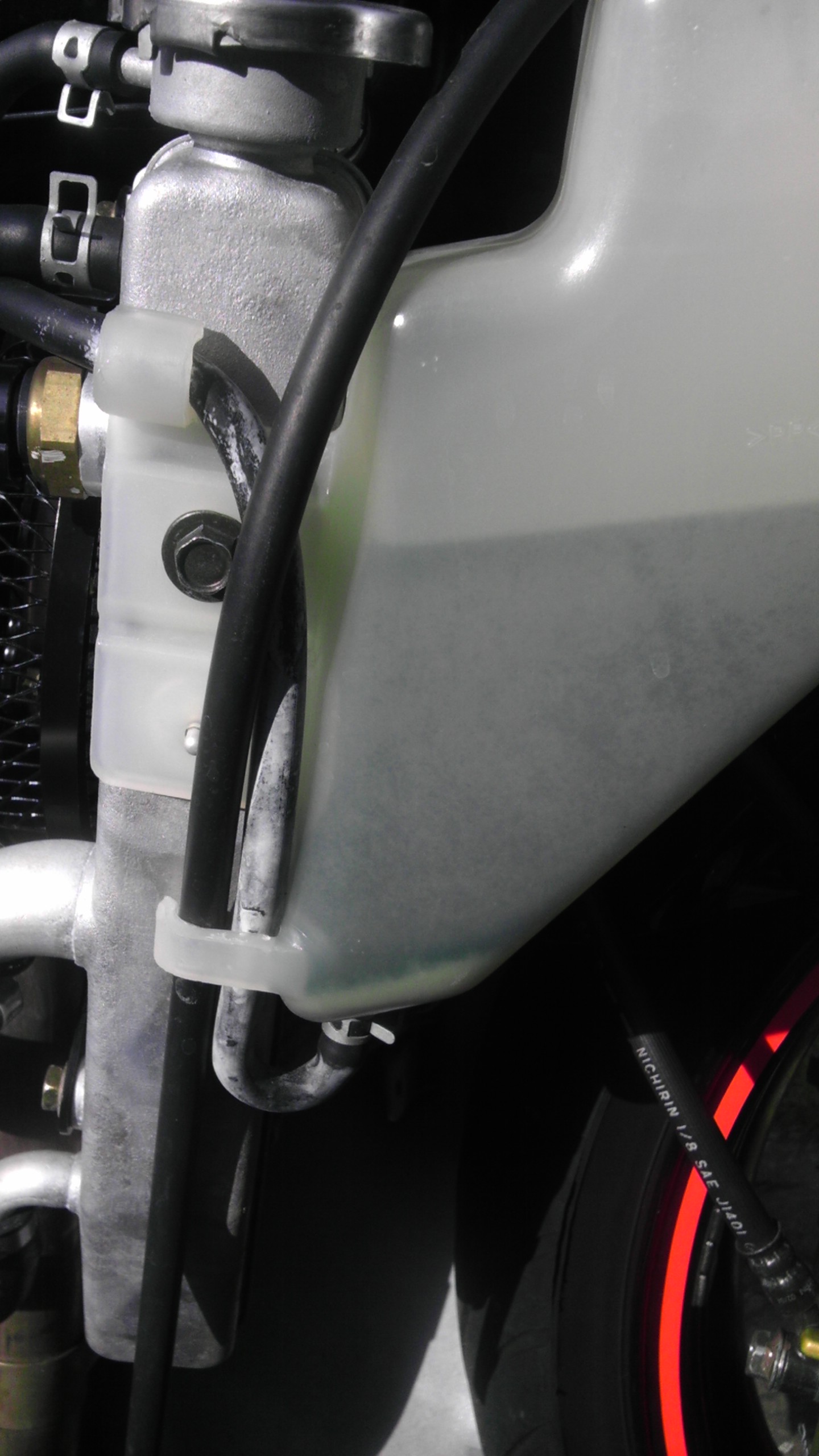

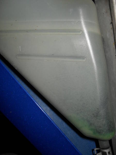

hab gestern beim ölwechsel festgestellt, das im Ausgleichsbehälter so komisches flockiges Zeug drin ist.
Hat jemand eine Ahnung was das sein könnte und wie kritisch das evtl. ist?
Das hat sich unten am boden abgesetzt wie ihr seht.
Was meint ihr dazu?

Neeee... ist kein Öl... dachte auch erst an Zylinderkopfdichtung.
Das scheint so eine flockige Strucktur zu haben... Liegt auch relativ "schwer" am boden... also leichte rütteln wirbel es kaum auf.
Soll ich das einfach tauschen oder muss mir weitergehende Sorgen machen?
Also Kühlung und so funktioniert 1a... und macht keine Probleme...

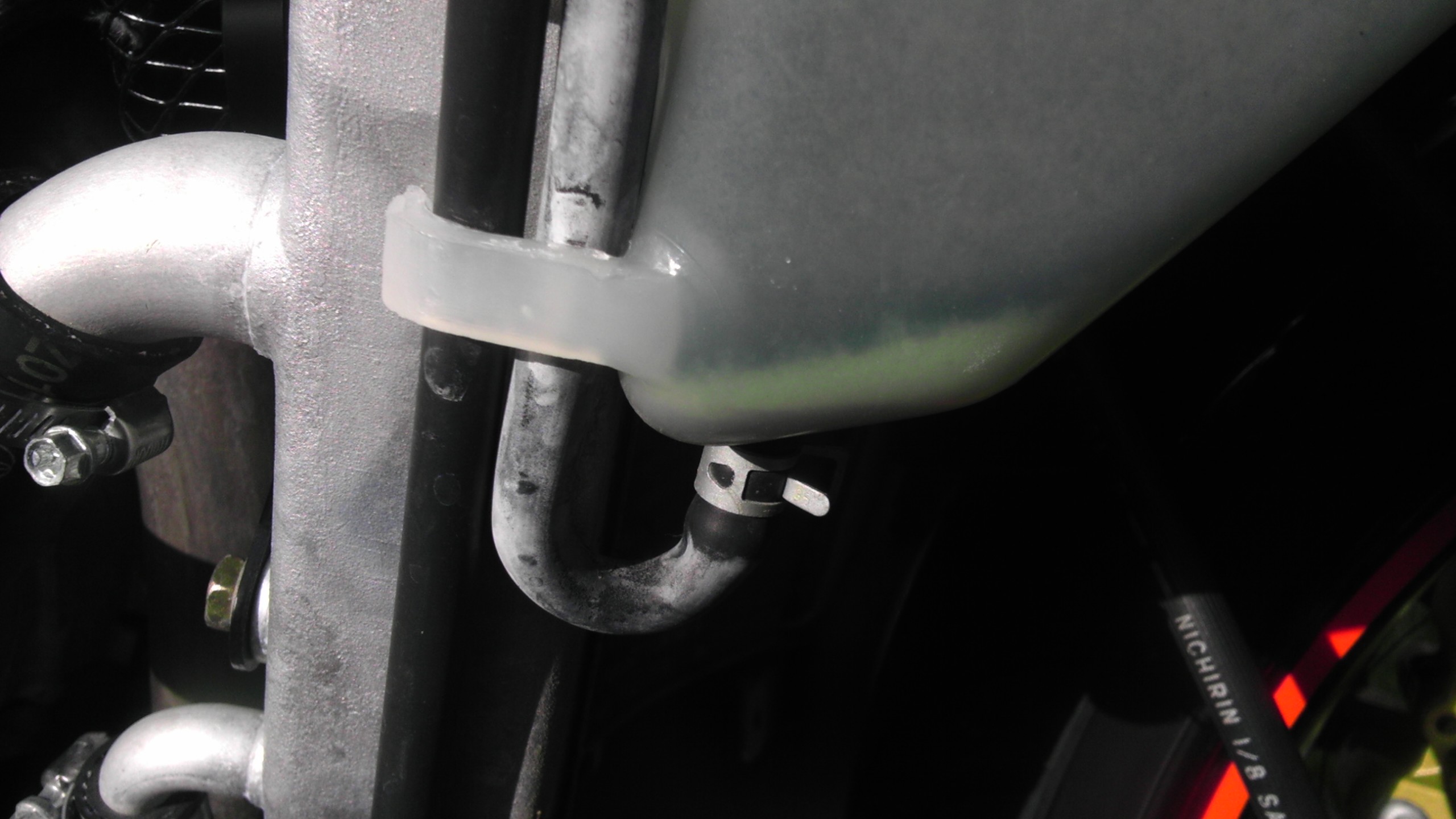

Hatte jezt keine Lust die Verkleidung extra abzunehmen, deshalb von innen, erkennen tut man es dennoch...
Achja, Probleme habe ich auch überhaupt keine, Temperatur meiner Gixxer ist nach paar Kilometern ungefähr auf 77°C wo sie auch bleibt, je nachdem ob Stadt oder Landstraße halt.
Achja, hatte ich schon damals direkt nachm Kauf gemerkt gehabt, da hat der Händler aber auch ne Inspektion gemacht, auch die Kühlflüssigkeit gewechselt und mir deshalb nichts bei gedacht :O Der muss das doch auch gesehen haben.

Hmmm... ja genau so wie bei mir!!!
Also wenn die so vom Händler mit Inspektion kommt, kann das ja nicht schlimmes sein. Das beruhigt mich jetzt schon ein bisschen. :-)

Das wird durch das Kühlwasser gebildeter Grünspan und Kalkablagerungen sein.
Das Kühlwasser soll Verunreinigungen ja binden damit es sich nicht überall absetzt und den Kühler verstopft.
Lass das Kühlwasser ab, spül das ganze Kühlsystem ordentlich durch, mit nem Gartenschlauch oder so und füll es neu auf. Fertsch :rolleyes:
Es gibt auch Kühlerreiniger, den würde ich vorher mal rein kippen.

Danke... hab den Kühler und den Behälter jetzt mal komplett gespült und gereinigt.
...und muss sagen, dass es echt bedenklich war, was da für eine Suppe rauskam.
Also das weiße Zeugs sag echt aus wie eine art Kalk und ist recht schnell auf den Boden des auffangbehälters gesunken. Nach dem ablassen und spülen kam aus dem Kühler selbst auch noch viel trübe suppe mit schwebstoffen...
