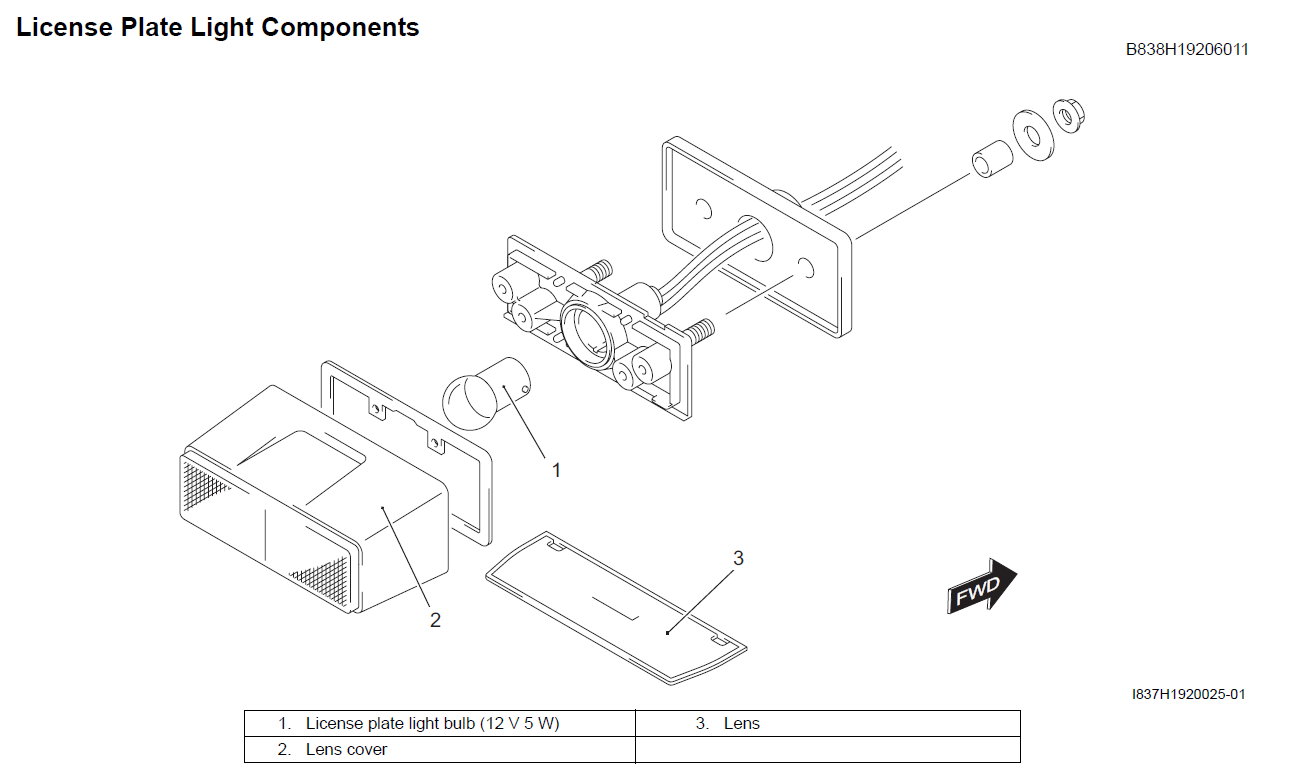

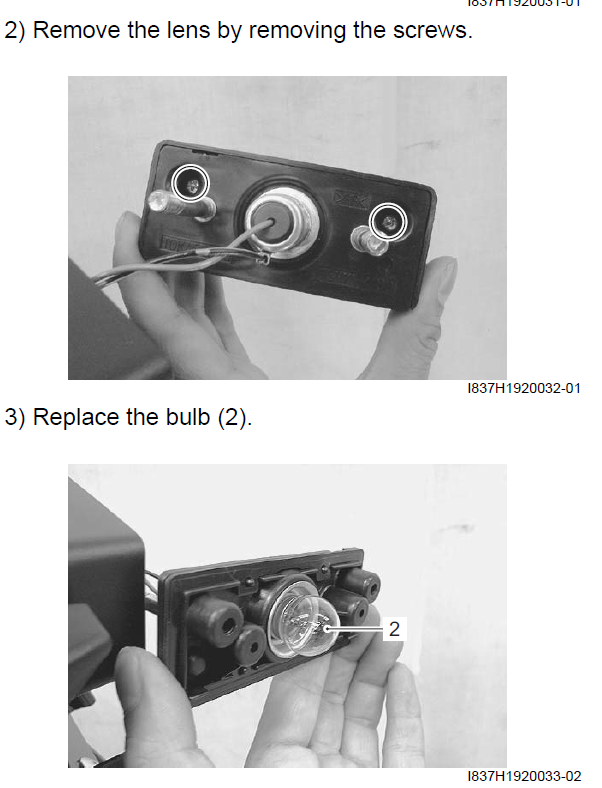

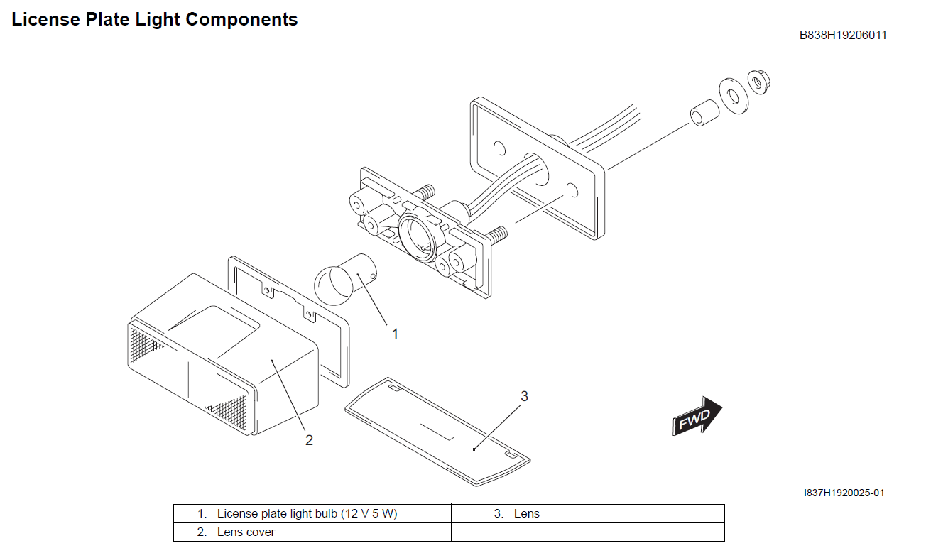

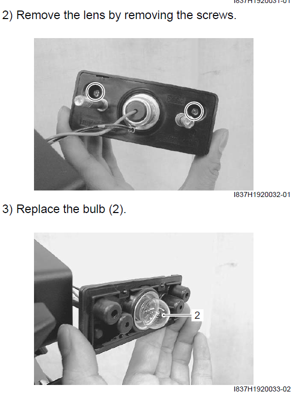

Original sieht das so aus:
Geh ich richtig davon aus, dass ich das Originalkabel aus der Leuchteinheit rupfe die jeweiligen Kabelenden in die mitgelieferten Crimp-Rundsteckverbinder tüdel, beherzt mit der Zange zupresse und zusammenstecke? Isoband drum und glücklich sein?
