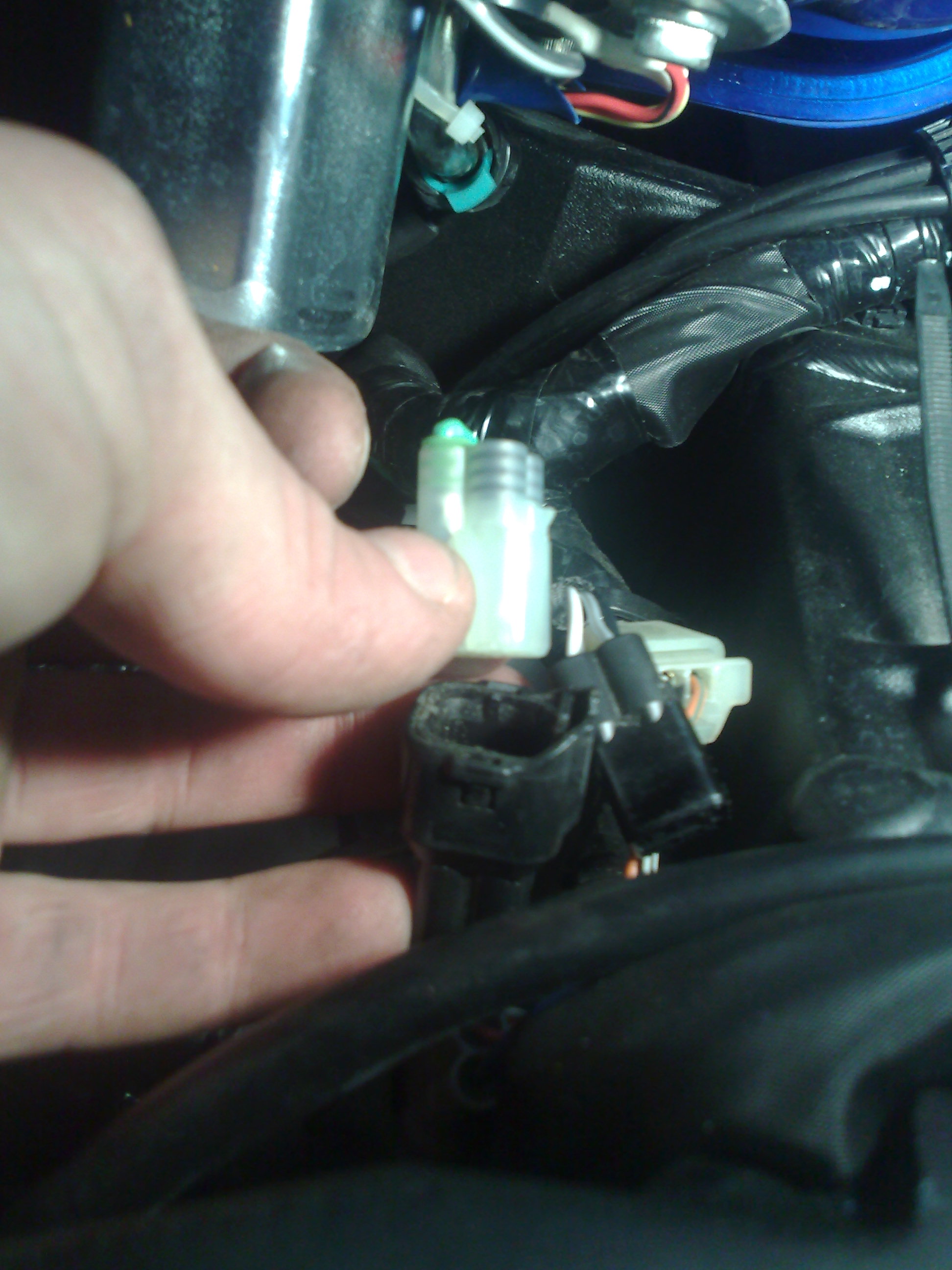

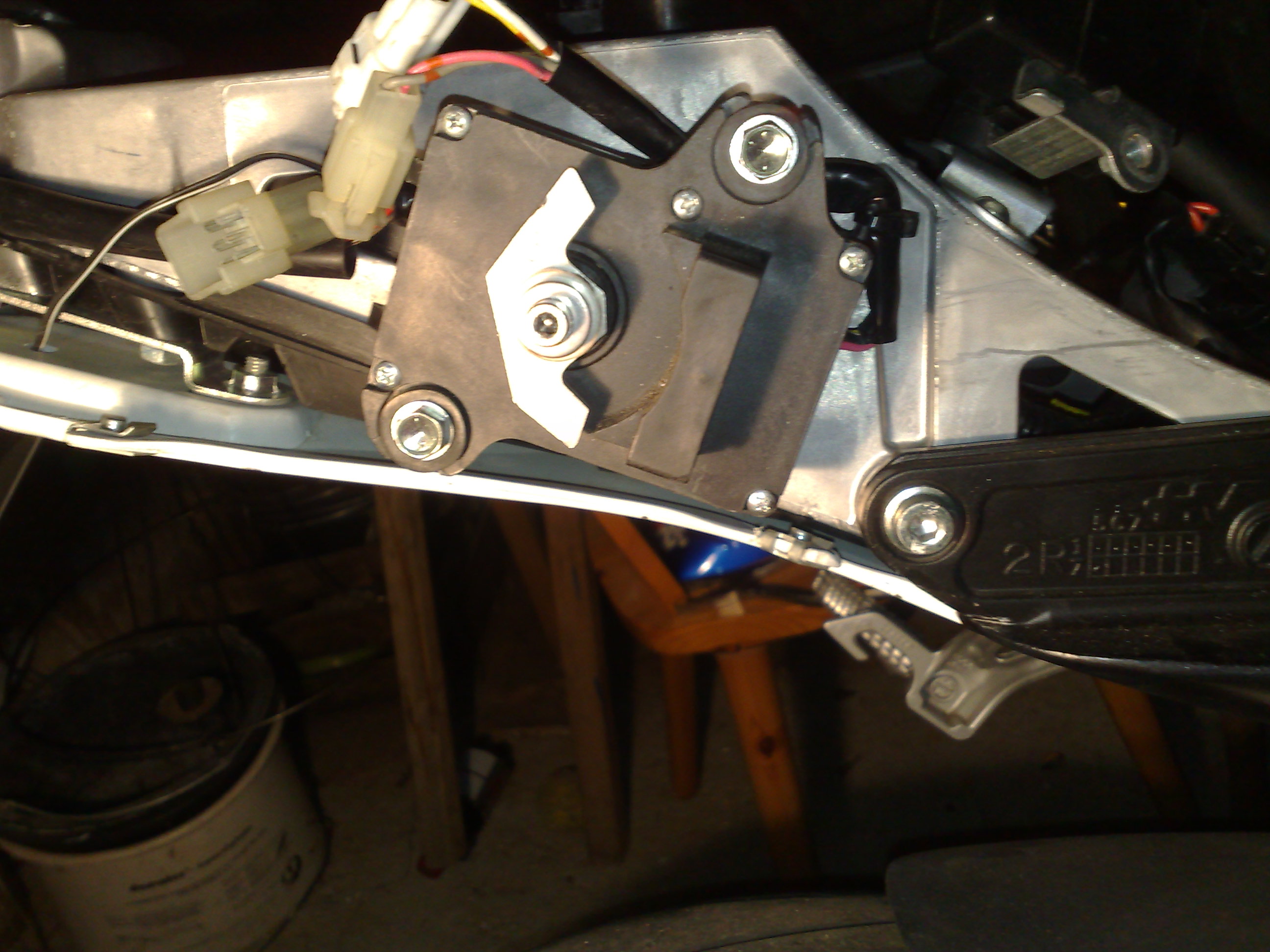

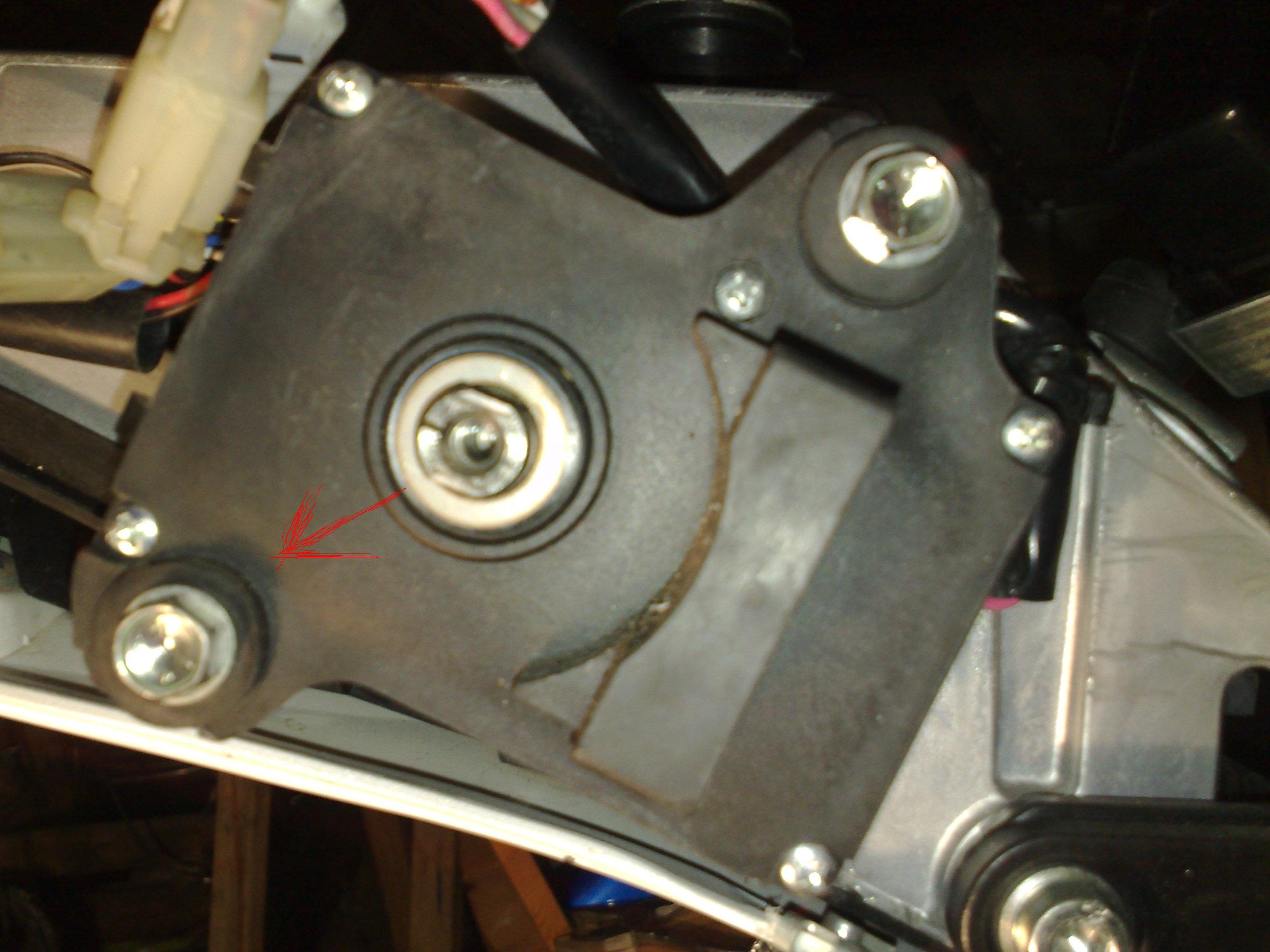

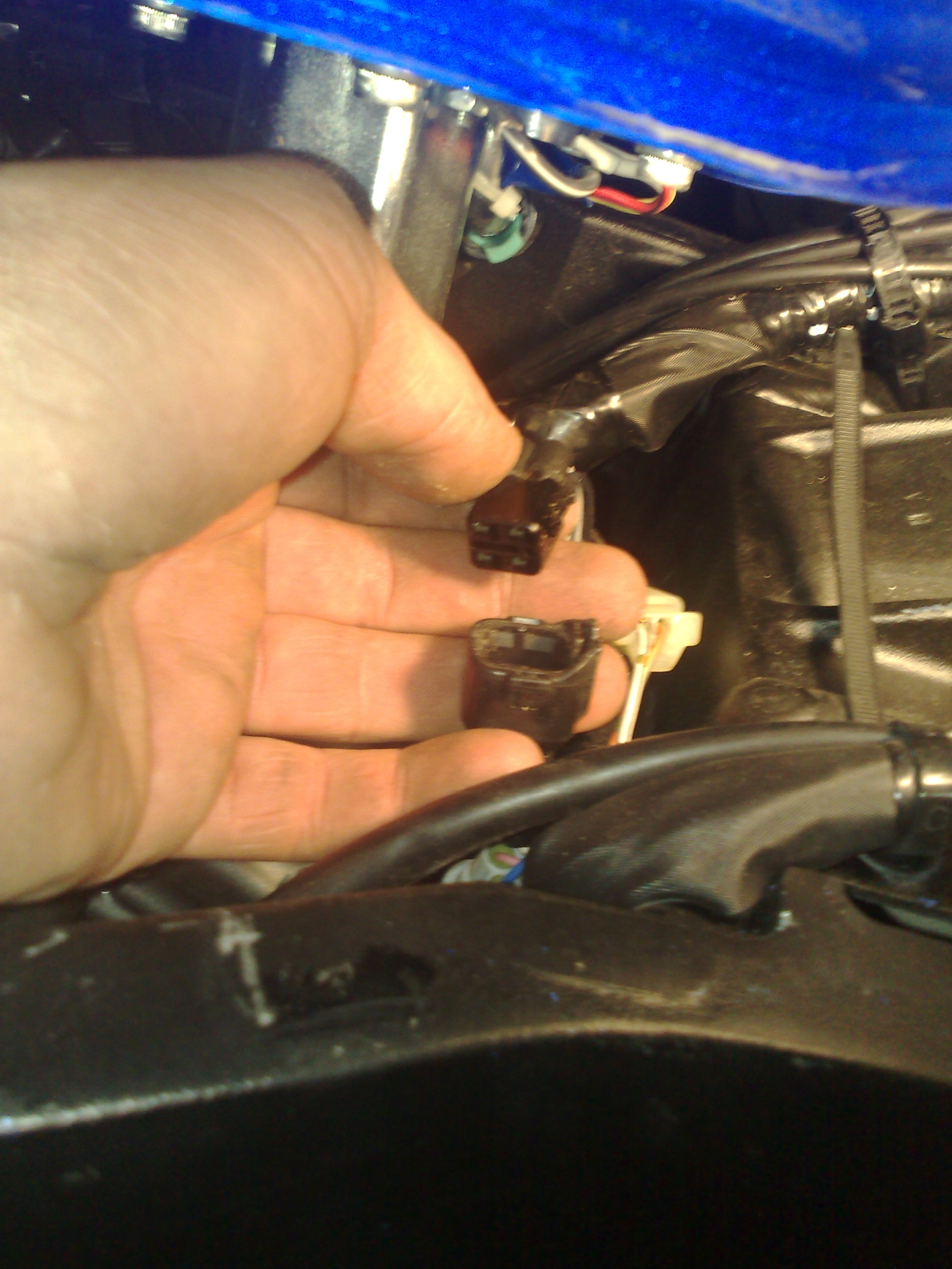

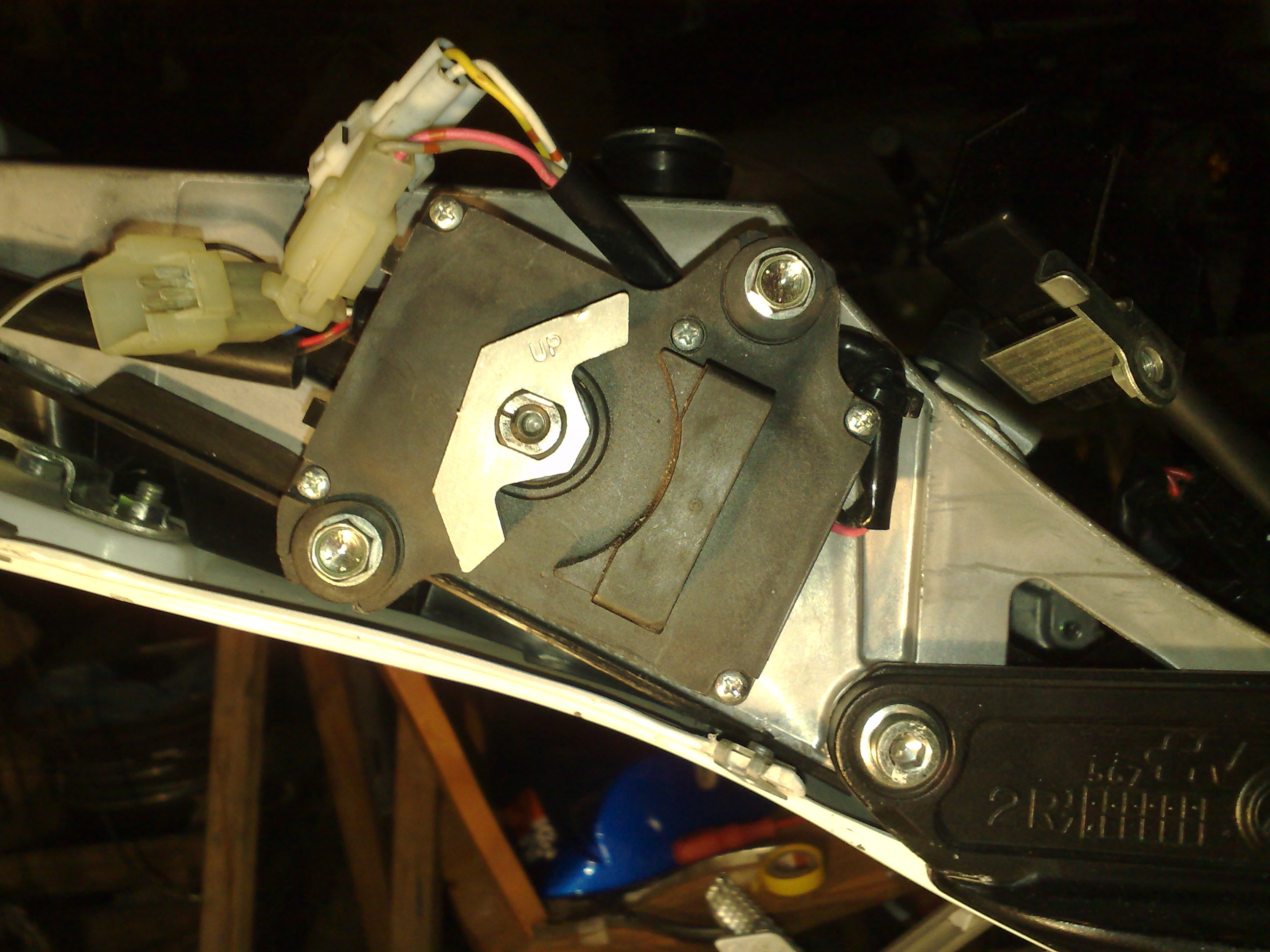

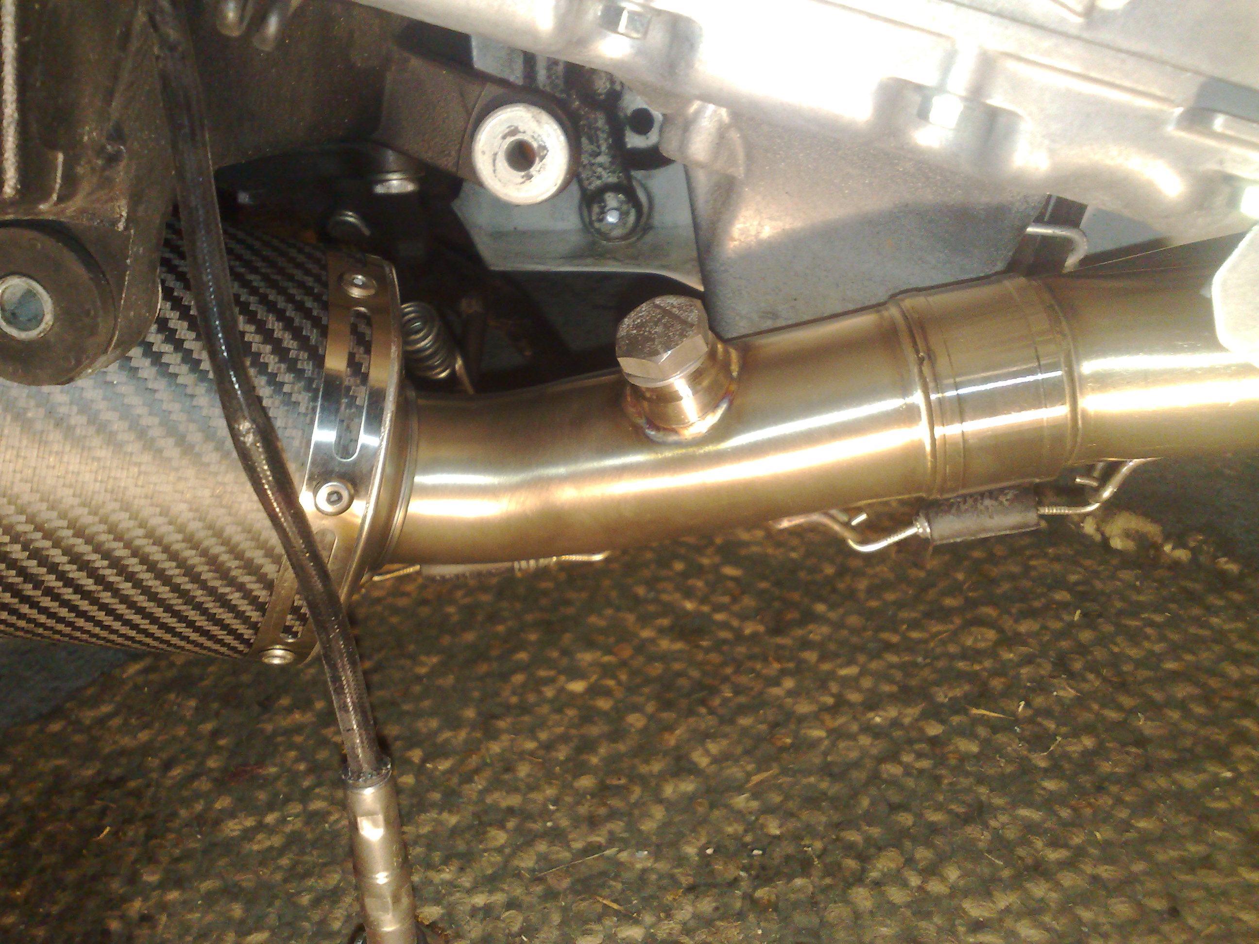

so leute hab jetzt die anlage komplett und richtig montiert.
o2 stecker ist nun auch drin!!!
dieser o2 eliminator gaugelt dem steuergerät immer die optiemalen werte vor.
das erste bild hab ich mit einem pfeil versehen.hatte vergessen ein bild zu machen wie es aussieht wenn dir runde scheibe abmachst.
die makierung (kleine riefe im stahl)würde in richtung der schraube schaun!!!
funzt soweit alles bestens.
