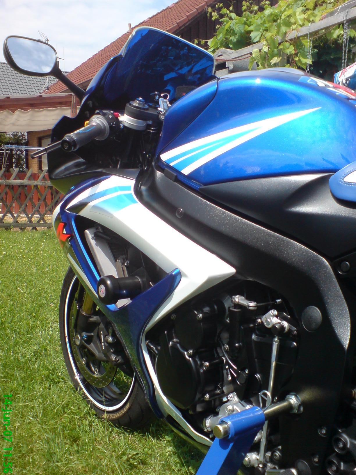

Nichts f?r Ungut. Aber jeder kann sich mal Irren,Torben+Joda.
Sind dev. zu lang!!!
Und ohne adapterplatte!!!Oder?
Also direckt am Rahmen/Motor verschraubt.:eek:

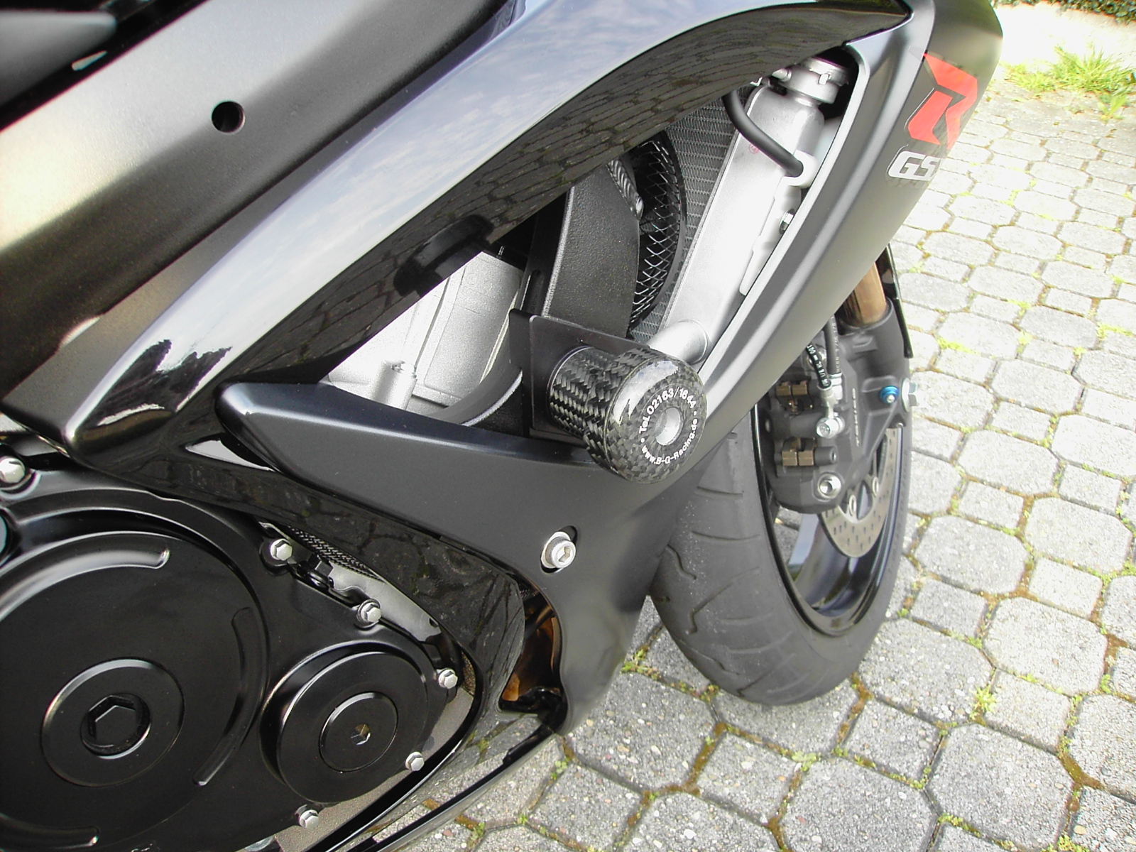

Die Adapterplatten werden auf einer Seite an der Motorhalte-Schraube fixiert und liegen dann plan auf dem Rahmen auf - mit einer Lage Schaumgummi dazwischen um Vibrationen zu vermeiden.
Am anderen Ende kommt der Pad dran...

Nat?rlich sind bei mir Adapterplatten dran.
mfg Torben

Korrekt!
