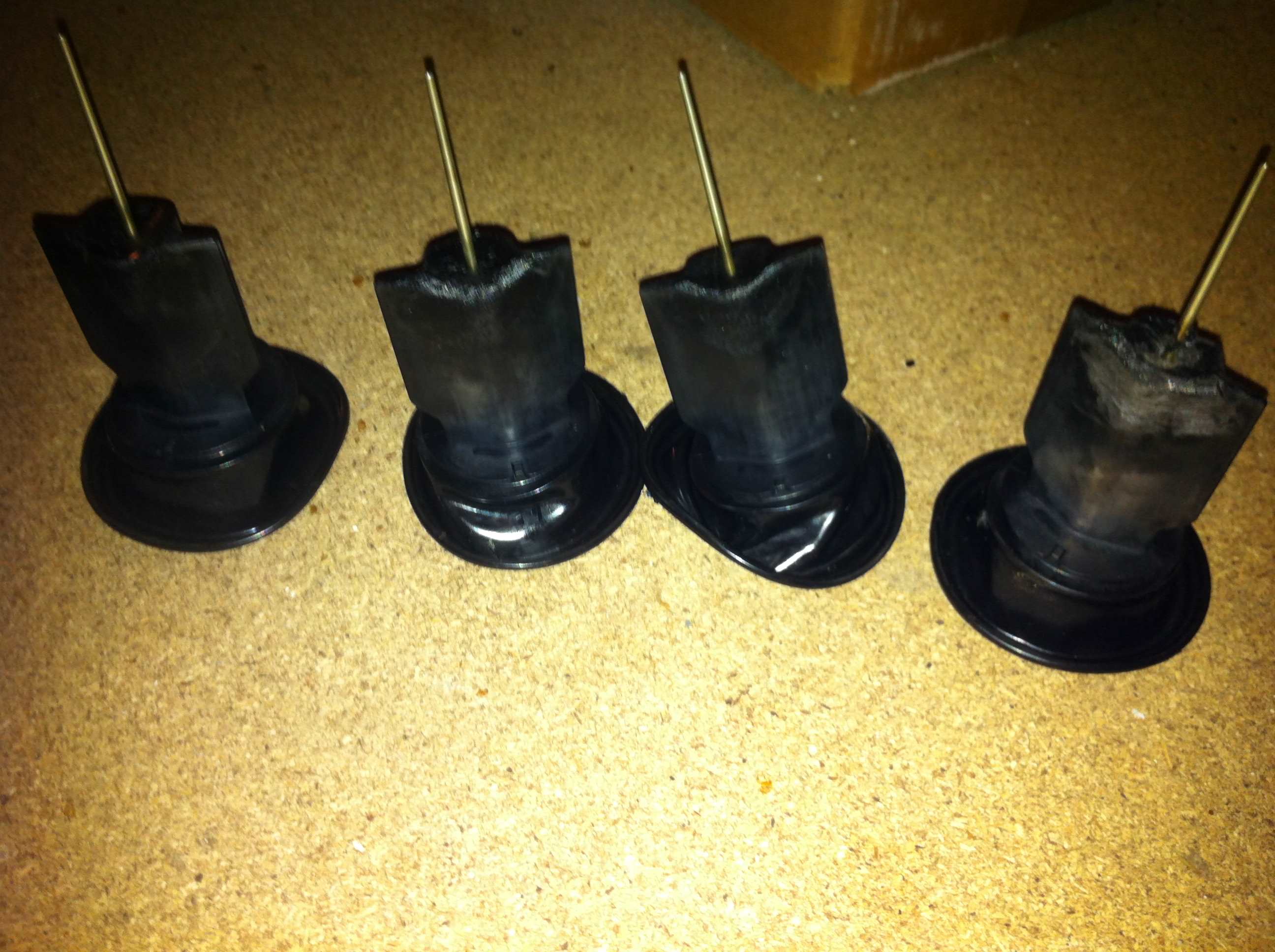

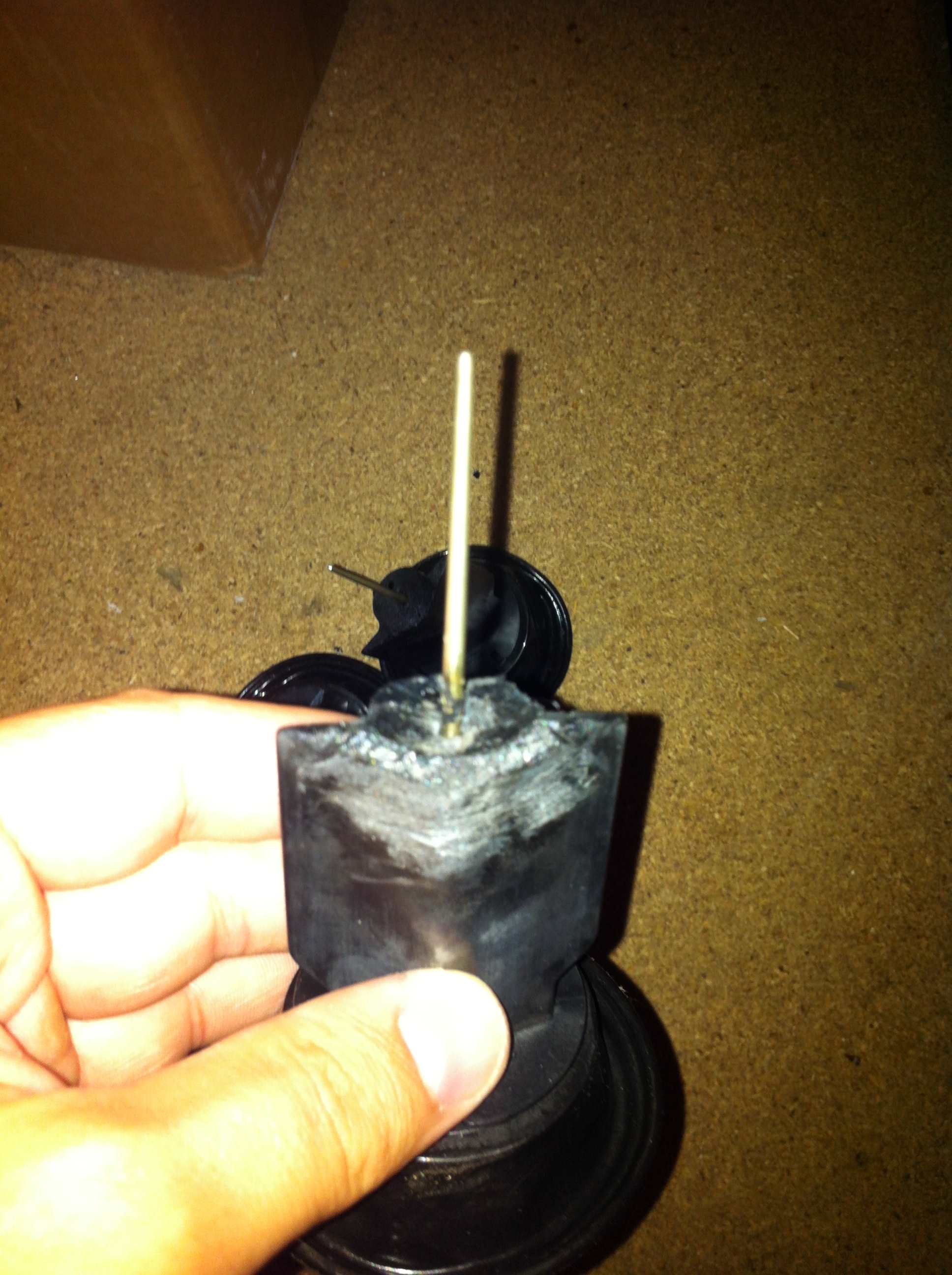

Allerdings sind verschmorte Gasschieber schon ungewöhnlich, selbst bei meiner exSRAD mit 2 krummer Einlassventilen die im heißen Zustand undicht waren waren die Gasschieber Top.

ja das mit den verschmorten schiebern kann ich mir auch nicht so recht erklären. zumal als der vergaser ab war und ich mal so reingeschaut habe wie die ventile aussehen und ob die noch schließen war alles so noch ok.IMG_3587.JPG IMG_3586.JPG
ab wann ist das spiel denn deutlich zu groß , dass man da was merken könnte ? weil ist ja eigentlich nur bei dem einem um 0,05 zuviel spiel
