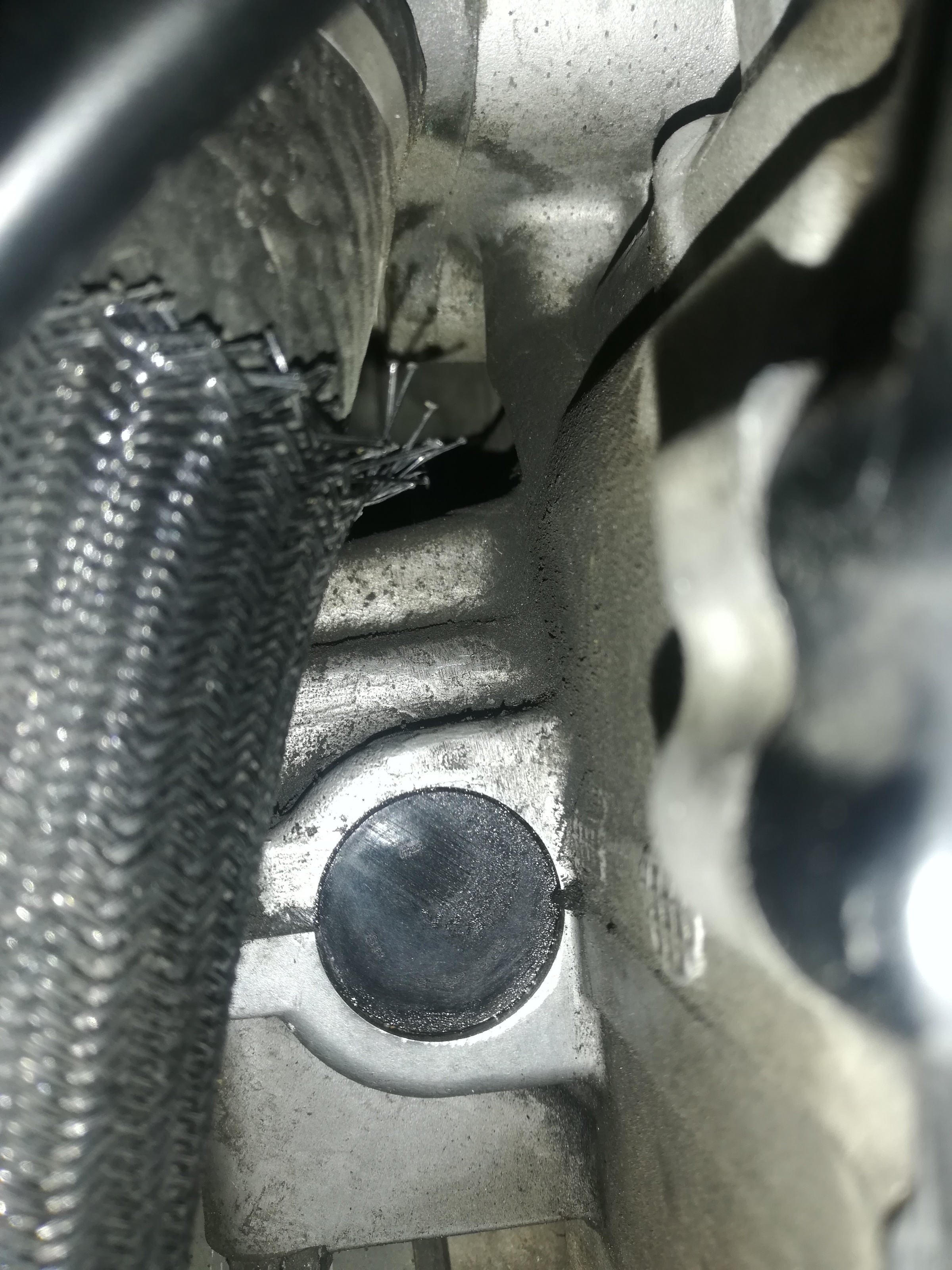

Servus zusammen,
Meine 750er K6 schwitzt an einer Stelle am Block minimalst Öl, siehe Bild. Ist nicht viel, es bildet sich auch kein Tropfen. Stören tuts mich trotzdem. Ist dieser Verschlussstopfen an der Auchgleichswelle.Ist das ein bekanntes Problem?
Is ja echt hässlich, weil dafür wohl komplett die untere Hälfte des Blocks ab, sehe ich das richtig? Oder wird die Dichtung eingepresst ohne eine formschlüssige axiale Sicherung?
Rhoischnook
Rhoischnook
16.11.2014
1.985
Rockenhausen
GSX-R1000/750/125
Überall wo verschiedene Materialien miteinander verbunden sind, treten im Laufe der Zeit Undichtigkeiten auf, da die Materialien auch unterschiedlich schnell altern. In Diesem Fall nebelt es deshalb in Homöopathischen Dosen, und kondensiert auf der Stopfenoberfläche, ist absolut normal nach 14 Jahren. Schön reinigen und gut ists.
Gruß Rhoi
