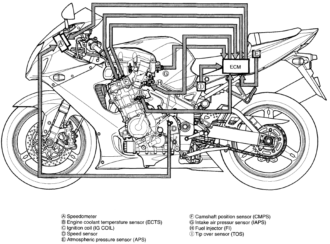

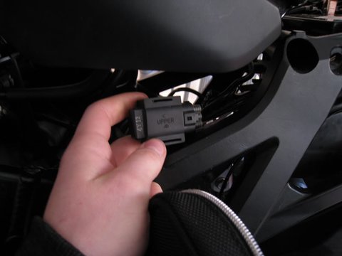

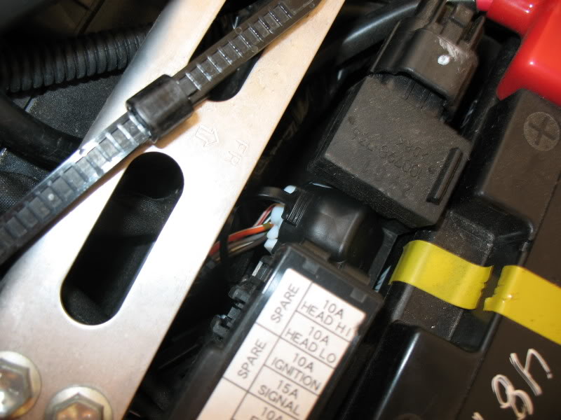

Der "Crashsensor" heißt bei Suzuki eigentlich Tip-Over-Sensor (TOS) und schaltet beim Kippen des Motorrades.
Bevor du dir viel Arbeit machst, würde ich erstmal feststellen wollen, ob C23 (die Quittung für das Auslösen des TOS) überhaupt vorliegt.
Optisch sieht er so aus:
Hier ist er an einer SV verbaut:
Das ist deine K4:
So geht man mit C23 um wenn das Moped nicht getürzt ist:
So funktioniert der Sensor:
Und hier noch ein weiteres Foto im eingebauten Zustand:

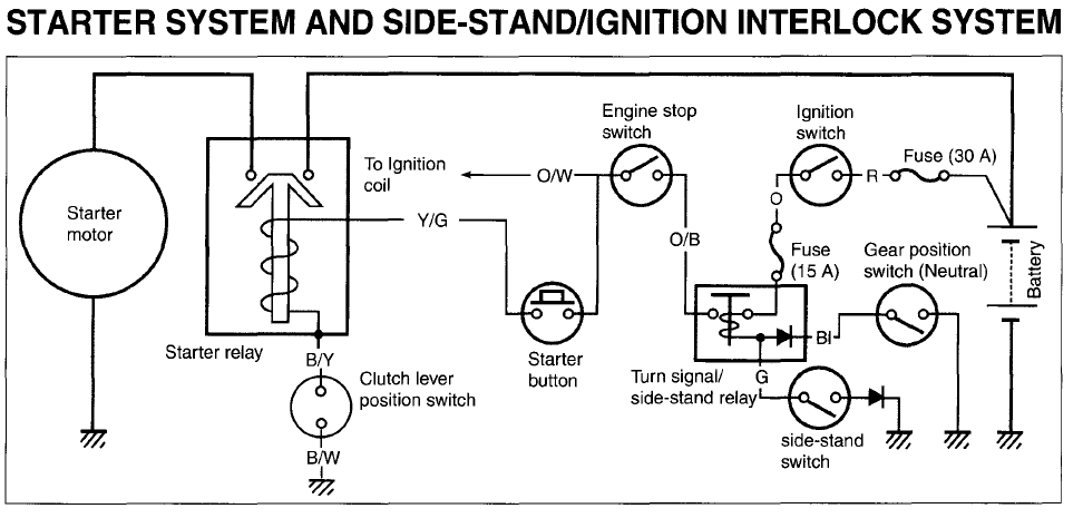

Ansonsten sind die grundlegenden Tipps schon da:
- Kill-Switch
- Kupplungsschalter
- Gangsensor
- TOS

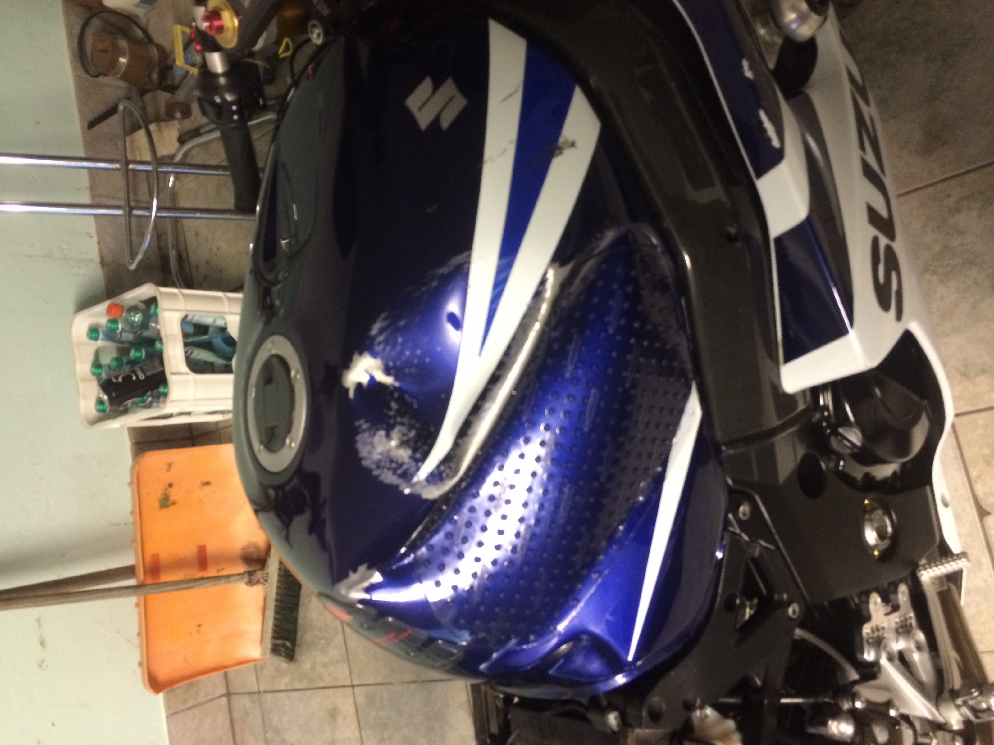

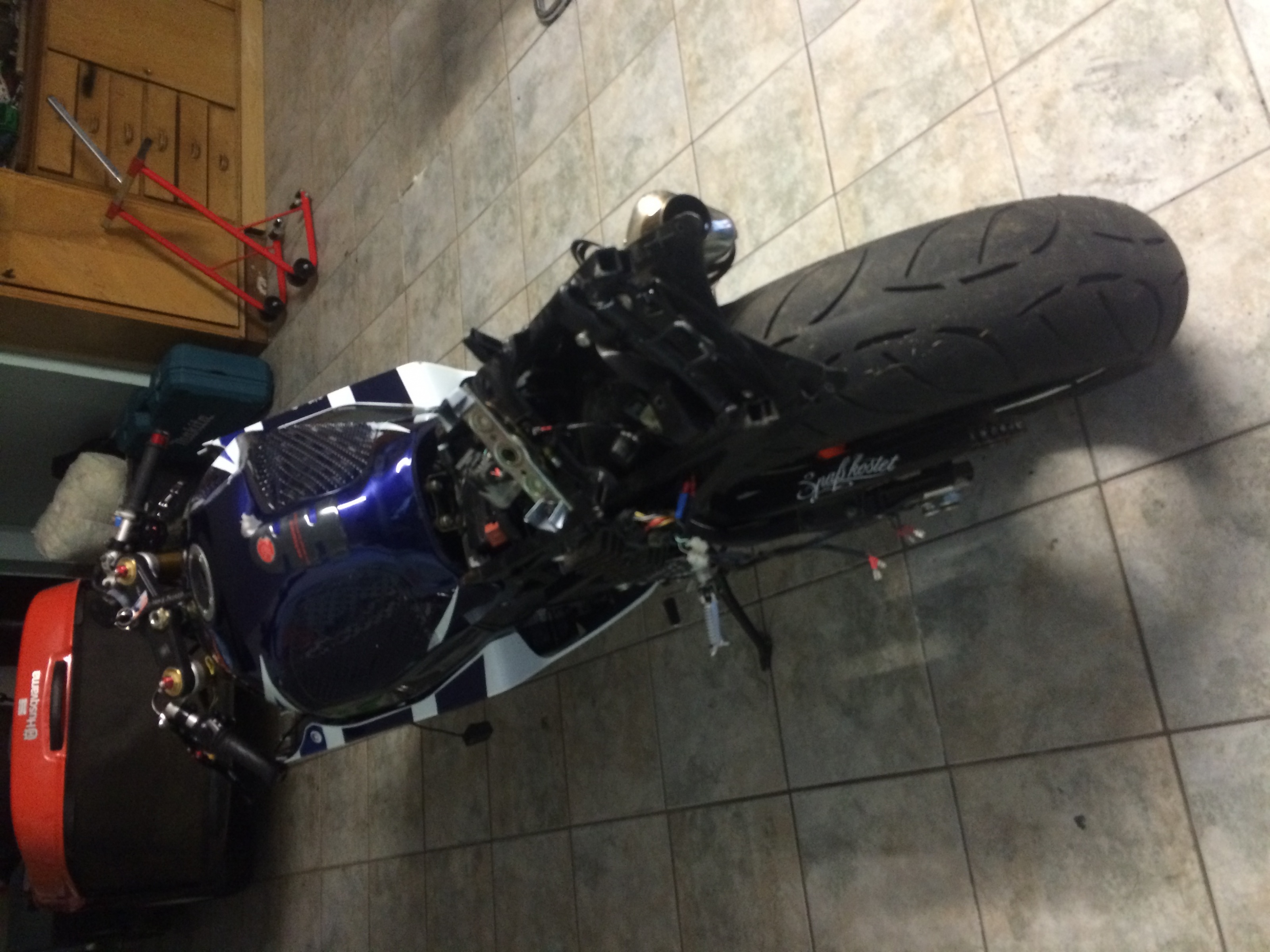

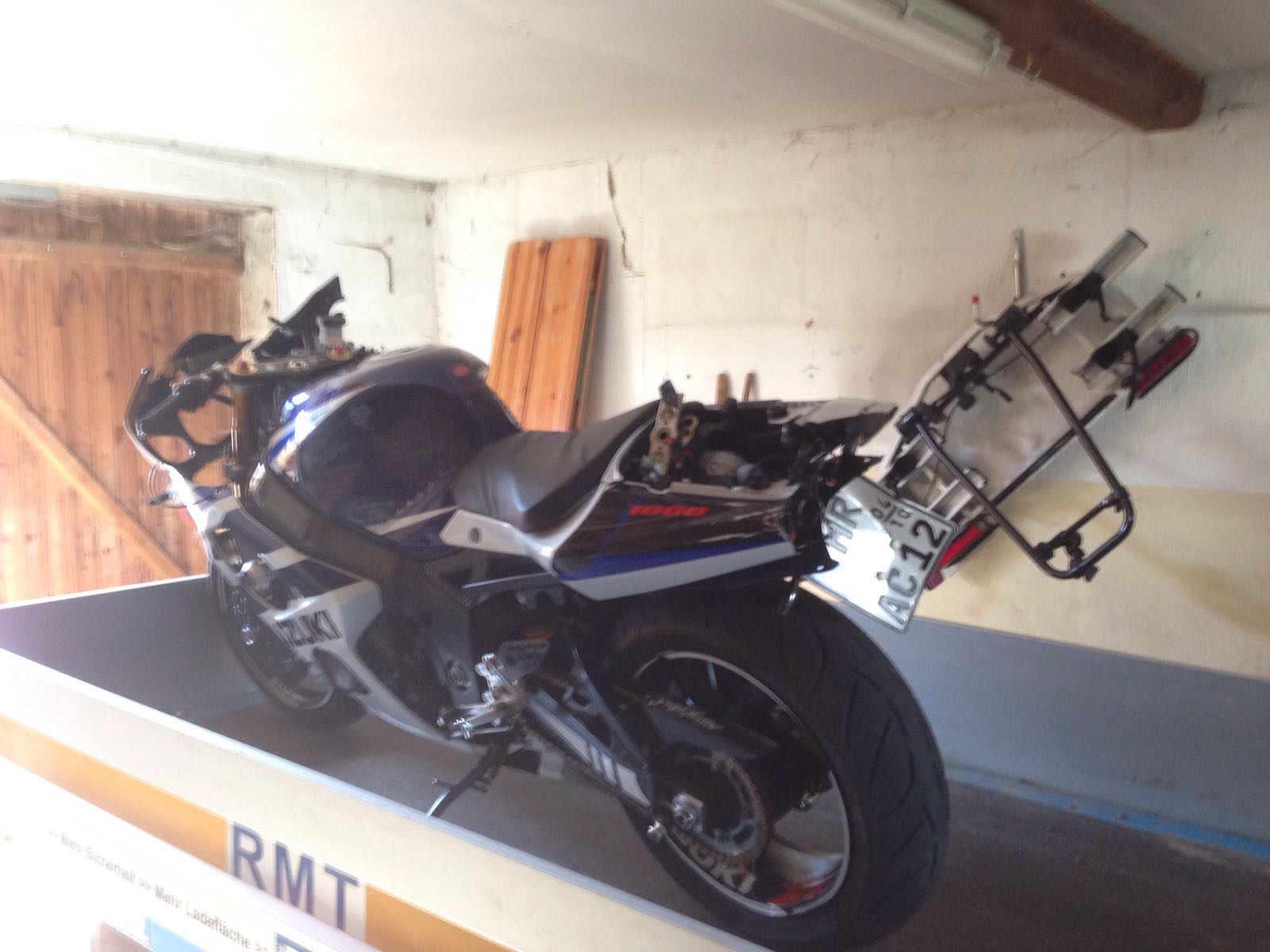

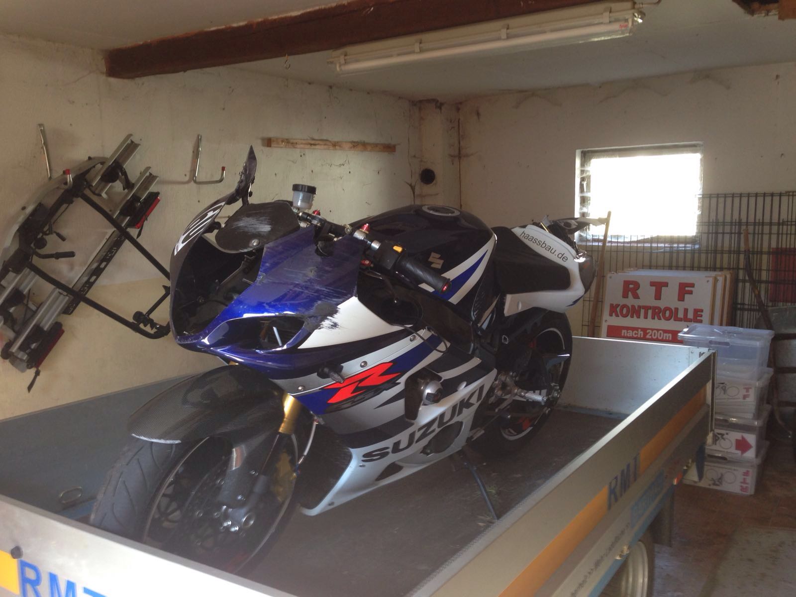

sooo war heut in der Garageund hab mal ne runde gebastelt.
neuer lenkerschalter rechts... Geht immer noch nix..
neuer "chrashsensor" immer noch nichts...
Hinterrad lässt sich zwar drehen aber es fühlt sich so an als würde die kupplung überhaupt nicht trennen ... hat zufällig noch jemand ne idee?IMG_4327.JPGIMG_4328.JPGIMG_4329.JPGIMG_4330.JPGIMG_4337.jpgIMG_4337.jpgIMG_4338.jpgIMG_4338.jpg

Ist der Tacho noch vorhanden ? Kann das nicht erkennen.
Denke über den Tacho laufen viele Signale zusammen, der wird zum laufen benötigt.
